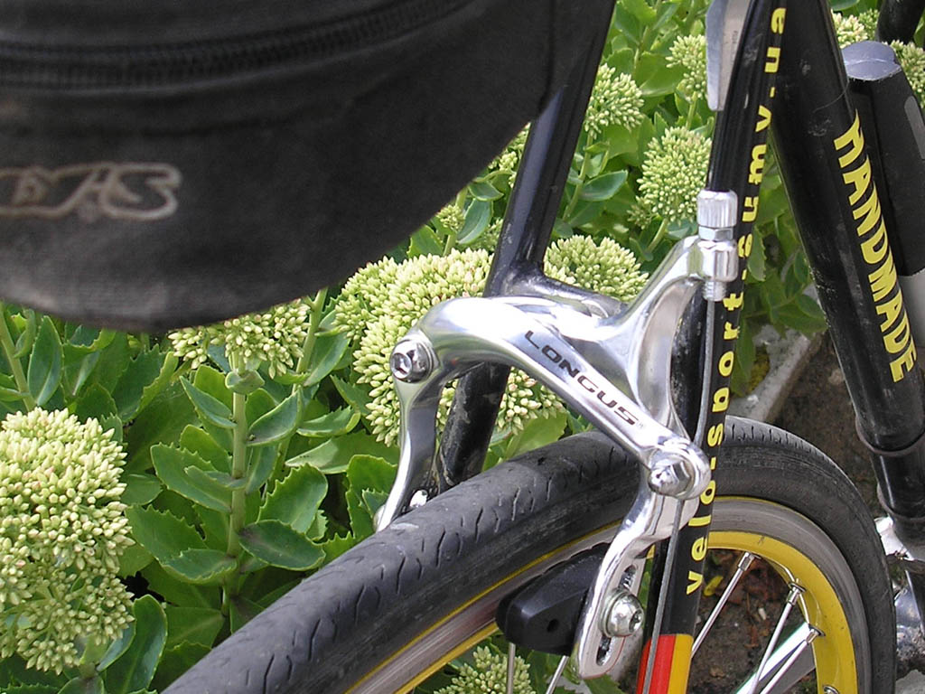

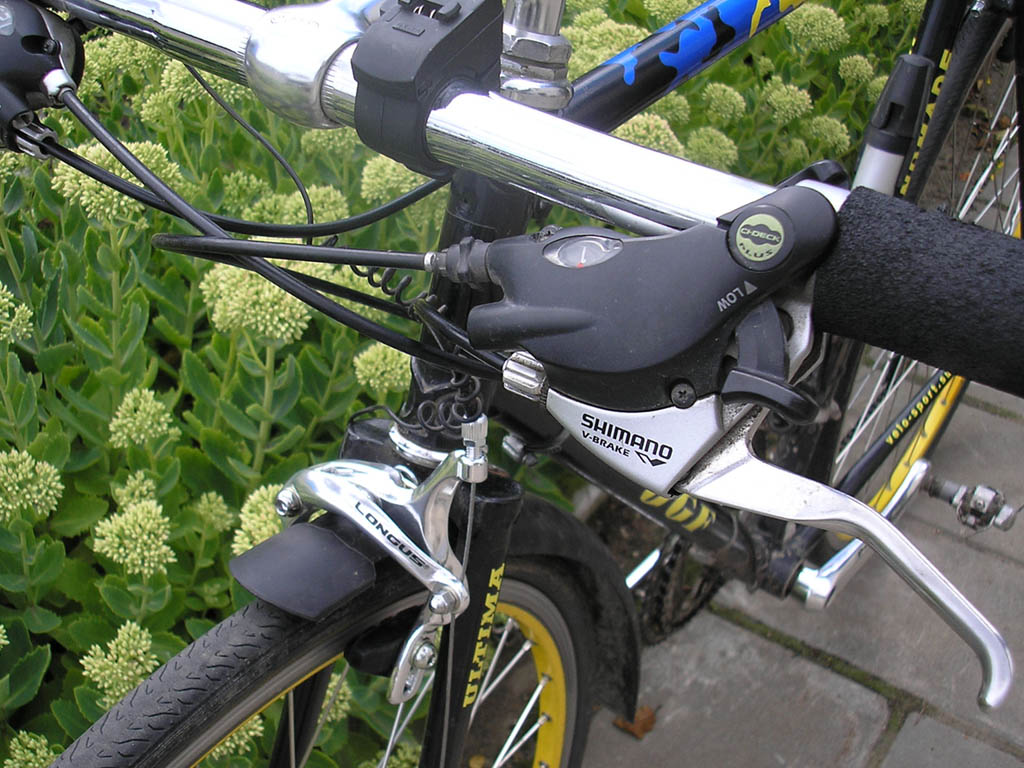

До вчерашнего дня на Грязепеде стояли родные ХВЗ. Особых нареканий не было.
Но годы берут свое...
Замена тормозов на стартоне - вопрос более, чем деликатный.
  1. Подобрать из шоссейной группы - невозможно.
  2. Заморачиваться с установкой V-брейков не желаю по убеждению - V-брейки на шоссе не нужны.
  3. Другие варианты еще менее бюджетны (а Грязепед изначально задумывался как универсальный бюджетный дорожник :wink: )
После изучения предложения выбрал двухосевые Лонгусы.
Первые впечатления:
  1. Мощности при торможении на сликах 28 более чем достаточно.
  2. Соответственно, гораздо меньше нагрузка на ручках.
  3. Приятный блеск покрытия :D в сравнении с "чистым" алюминием ХВЗ
Смущает:
  1. Пара туристических тормозов Лонгус стоят как Тиагра, что все-таки подняло стоимость Грязепеда :twisted:
  2. Разводка тросов "обратная" всем :?: имеющимся шоссейным стандартам. Рубашки не совсем удобно проводить, ежели оставлять привычное соотношение "левая-передний - правая-задний" :? .
Осталось протестировать с зимней резиной...

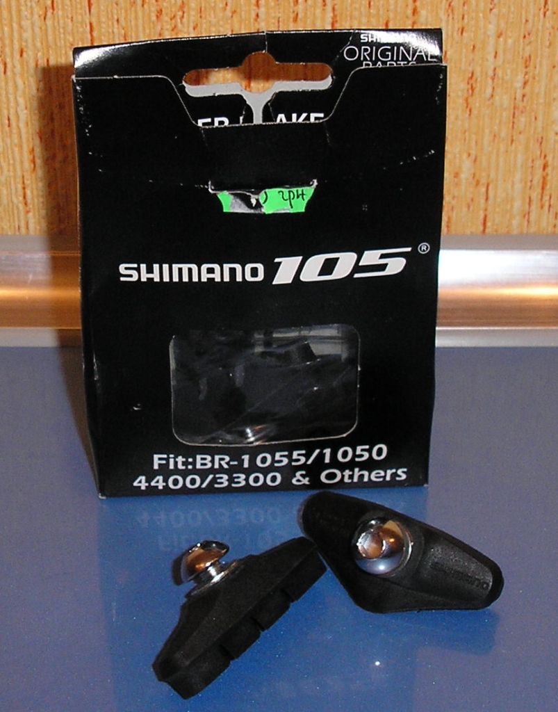

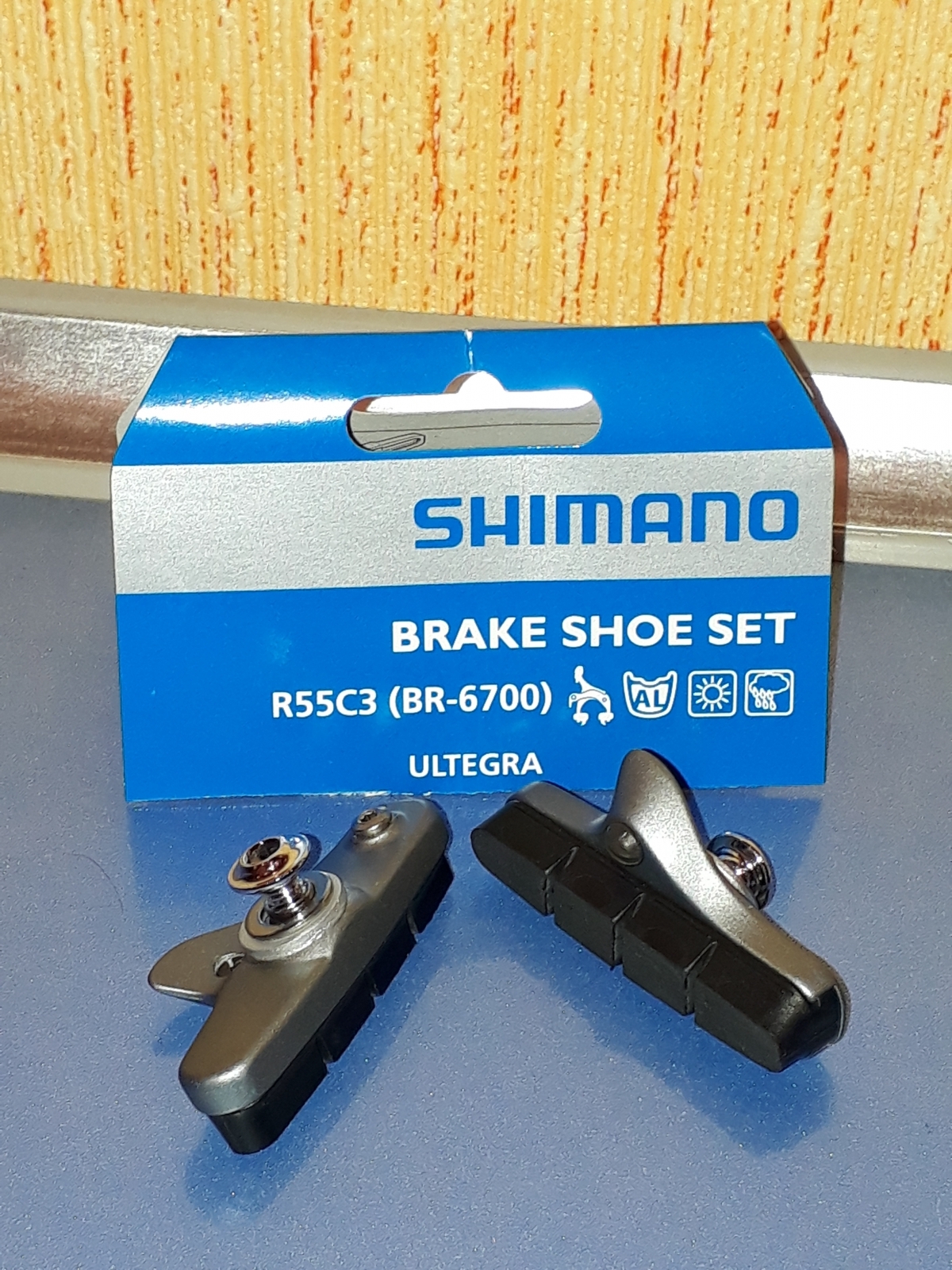

Проапгредил задний тормоз на Чемпаке.
Было
Стало
