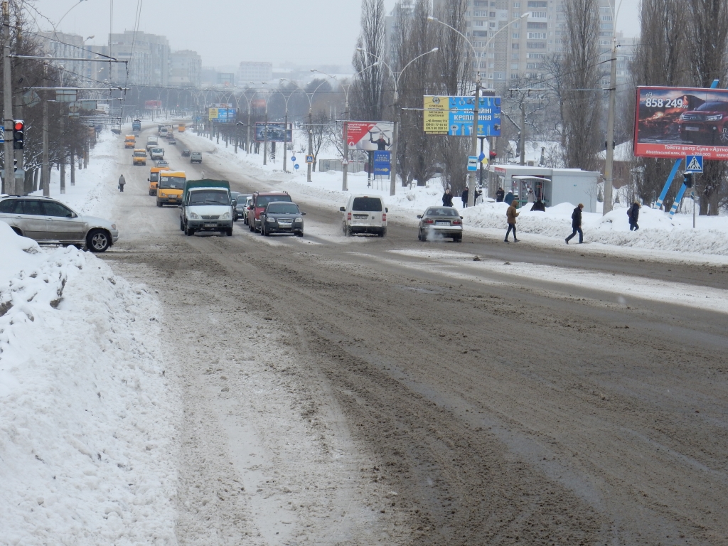

AlexN10 написав:
заранее просчитывать маневры с учетом естественного торможения накатом
Что бы ехать по таким дорогам нужна третья рука... слёзы вытирать.
З.Ы. на фото ул.Харьковская вчера в 10.00
