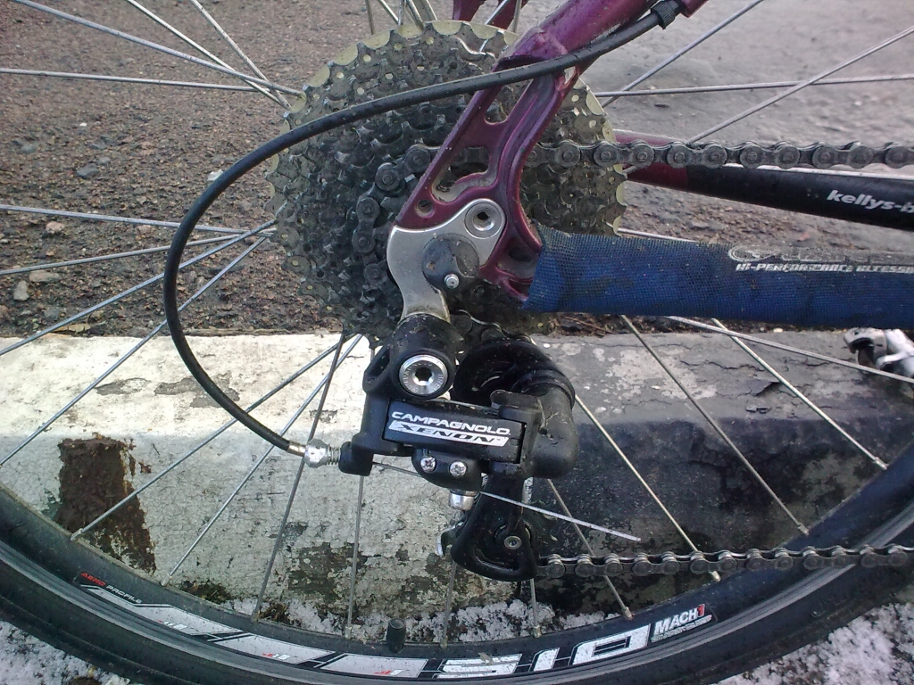

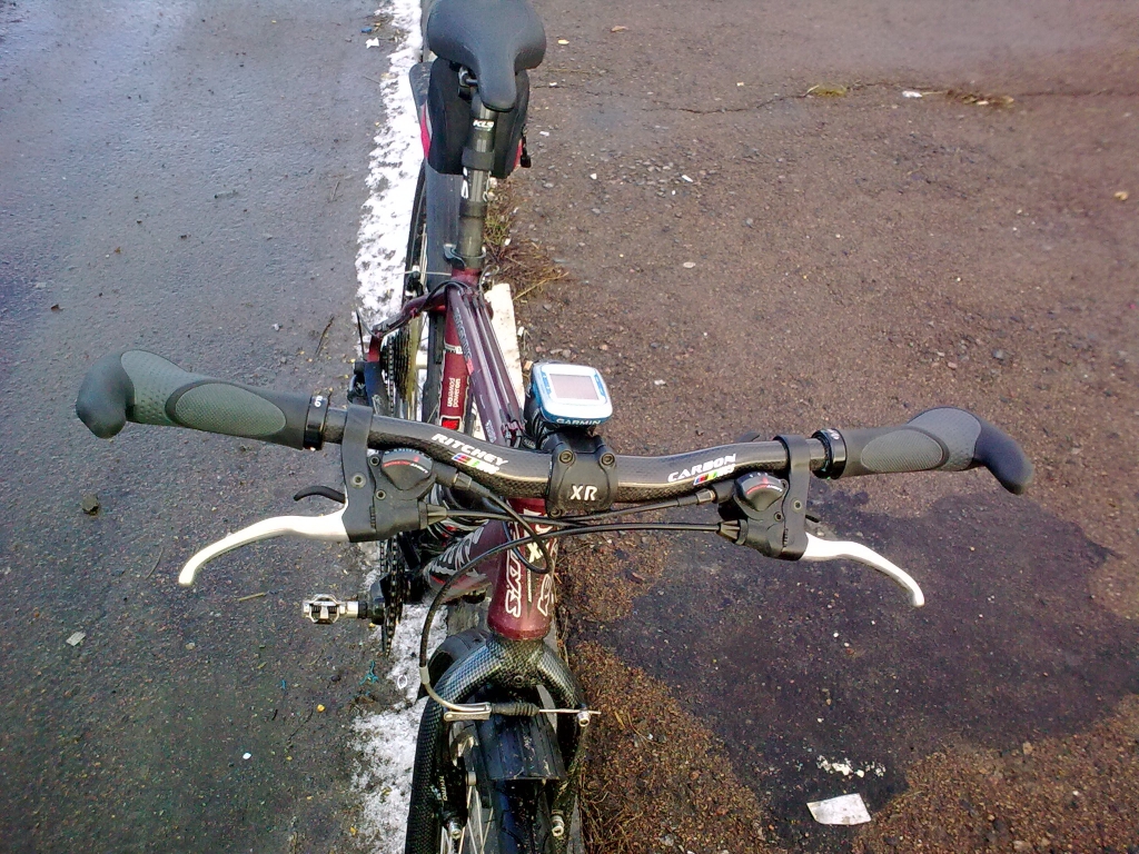

Впарил мне один крутой велогон (известный в узких кругах как Болото) камповские моноблоки МТВ-шные.
Я как раз хотел поставить на байк руль карбоновый и элементы управления поменять.
Моноблоки новые в коробке и с инструкцией.
Сделано толково, как и все у Кампы.
Поставил я рулец с новыми моноблоками, думал пока зима не наступила поганять, насладится обновкой.
Но не тут то было! Ни фига не дружат камповские манетки с переклюком и касетой шиманячей...
Правда Слава мне дал дельный совет - поставить задний переклюк камповский. Мы даже эксперимент провели -
сняли у него с велика камповский переклюк и поставили мне. Вроде переключало нормально.
Купил я еще и камповский задний переклюк. Повезло, нашел с длинной лапкой.
:D
Собрал все в кучу, стал на балконе пробовать - работает!
Тестовый выезд показал жизнеспособность такого варианта!
Вот такие железячки сработалиись:
Манетки - Compagnolo Veloce 10 ск.
Задний переклюк - Compagnolo Xenon 9-10 ск
Передний переклюк - Shimano LX
Кассета, цепь - Shimano 9 ск.
Не знаю, будет ли работать все с кассетой Шиманячей на 10 ск.
Когда сточу свою 9-тириковую кассету - попробую.
thinks
У меня уже был опыт использования кассеты Кампа с трансмиссией Шимано на HUNI.
Все работало отлично!
В общем и целом можно сделать вывод:
однозначно нужно брать манетки и переклюк одного производителя, а дальше можно экспериментировать.
:old:

Ну тут барабан нужно менять что бы стала кассета кампа у шимано и кампы разный ход моноблоков.
Сам переключатель не играет роль ( почти) Вся проблема с кассете

Застосуєм "науковий" підхід до питання. Вихідні дані візьмемо тут http://en.wikibooks.org/wiki/Bicycles/Maintenance_and_Repair/Gear-changing_Dimensions
Формула розрахунку дуже проста:
Код:
CablePull * ShiftRatio = SprocketPitch
де
CablePull (мм) - рух троса при перемиканні на одну передачу (характеристика моноблока). Див. Table 3.
ShiftRatio - коефицієнт між рухом троса і рухом рамки заднього перемикача (характеристика перемикача). Див. Table 2.
SprocketPitch (мм) - відстань між центрами зірок у касеті. Див. Table 1.
Знак "дорівнює" у фомулі можна ставити, коли всі компоненти беремо по інсрукції виробника. Ну а якщо так
У меня на Грязепеде с восьмириковыми цепями семириковая трансмиссия из смеси семириковых и восьмириковых звезд кассеты, херегознаетсколькириковый передний переклюк ихбэтри и задний дофигариковый переклюк иксти
то ставимо знак "наближено дорівнює". І що ближче дорівнює, то краще працюватиме.
Тепер подивимось, як хитрий Директор зміг "зекономити" на касеті
Манетки Compagnolo Veloce 10 CablePull = 2.8
Задній перемикач Compagnolo Xenon 9-10 ShiftRatio = 1.5
Касета Shimano 9 SprocketPitch = 4.35
Код:
2.8 * 1.5 = 4.2 ~ 4.35
Не ідеально, але близько. Як результат
OlMi написав:
На тестовом заезде Кампа показала себя хорошо. Нужно еще подрегулировать, но в целом хорошо.
А от перший варіант
прогнозовано не запрацював, адже
Код:
2.8 * 1.7 = 4.76
що вже досить далеко від потрібних 4.35
Така от проста арифметика.
