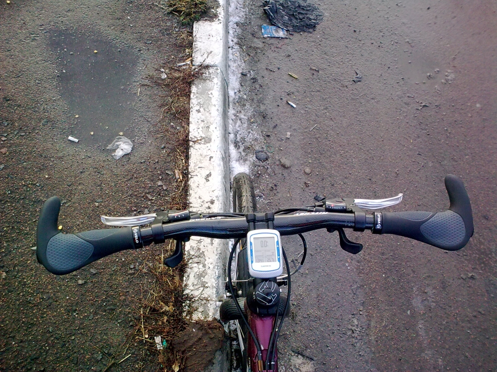

Вот недавно пришлось столкнуться с данным вопросом.
Впарил мне один крутой велогон (известный в узких кругах как Болото) камповские моноблоки МТВ-шные.
Я как раз хотел поставить на байк руль карбоновый и элементы управления поменять.
Моноблоки новые в коробке и с инструкцией.
Сделано толково, как и все у Кампы.
Поставил я рулец с новыми моноблоками, думал пока зима не наступила поганять, насладится обновкой.
Но не тут то было! Ни фига не дружат камповские манетки с переклюком и касетой шиманячей...
Правда Слава мне дал дельный совет - поставить задний переклюк камповский. Мы даже эксперимент провели -
сняли у него с велика камповский переклюк и поставили мне. Вроде переключало нормально.
Купил я еще и камповский задний переклюк. Повезло, нашел с длинной лапкой.
:D
Собрал все в кучу, стал на балконе пробовать - работает!
Тестовый выезд показал жизнеспособность такого варианта!
Вот такие железячки сработалиись:
Манетки - Compagnolo Veloce 10 ск.
Задний переклюк - Compagnolo Xenon 9-10 ск
Передний переклюк - Shimano LX
Кассета, цепь - Shimano 9 ск.
Не знаю, будет ли работать все с кассетой Шиманячей на 10 ск.
Когда сточу свою 9-тириковую кассету - попробую.
