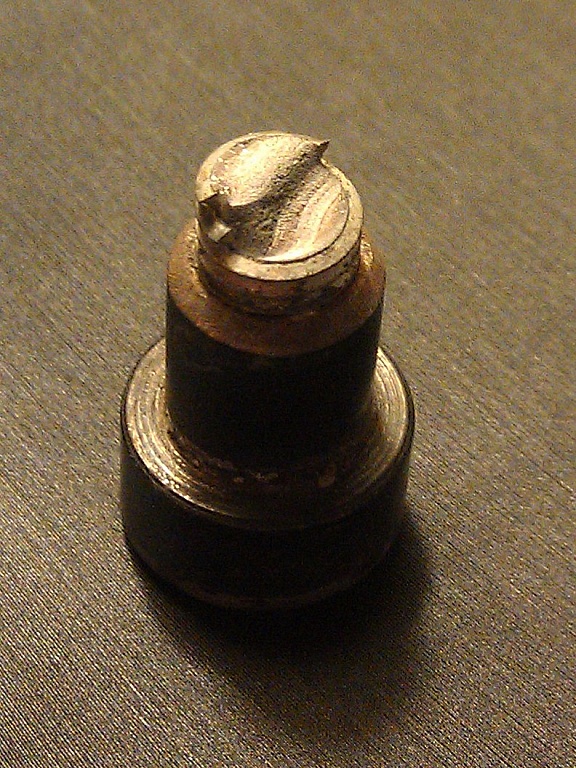

Вчера приехал домой, отстегнул ногу, поставил на бордюр... и в следущую секунду громкий щелчок, после которого руль безвольно провернулся в выносе :shock:
Лопнул болт
А я днем не кисло спускался с Кирова на Прокофьева, и если бы он лопнул тогда :o
Повезло...

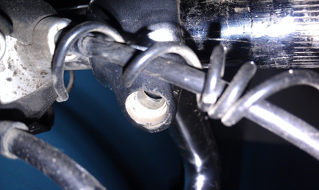

Намертво засевший вынос 3ttt был невозмутимо отпилен и высверлен из трубы вилки, что позволило ее родимую спасти. В рулевой заменена нижняя пара чашек на катриджную пару VP. В верхней паре заменил внутреннюю чашку. Наружная "спецзаказ" вместе с контргайкой - как новые 8)
Взамен 3ttt был установлен почти новый олдскульный ипонский выннос - подарок AlexN10 :friends:
По программе подготовки к Крыму, установлена система-компакт 42-34 (спасибо Стас :friends: за 34) на шатунах Провил форгед с БСД 110мм. Естественно впендюрил передний переклюк икс-бэ-три :crazy: :D
Замена цепи по пробегу, потянула за собой... очистку от пластелина роликов переклюка (менять не стал, хоть и купил) и звезд кассеты... Короче, руки хорошо испачкал :crazy:
Заднее колесо было отреставрировано - практически собрано заново, но на старом ободе-втулке-спицах. Потратился только на флипер - старый раскрошился :D и 4 новых нипеля...
При сборке, не обошлось без косяков:
  1. Протягивая трос переднего переключателя, не пропустил его в специЯльную дырочку на накладке кареточного узла. Заметил только после полной настройки переднего переклюка :oops: Второй раз возицца было в лом, пусть пока так будет, тем-более нормально все работает...
  2. Затягивая болт правого моноблока двумя пальцами, умудрился сорвать резьбу! :shock: Отетта у меня здоровья! :D За новыми моноблоками бежать было лень, а варианты - перерезать резьбу, накрутить гайку, и т.д. не проходят... Короче, моноблок стоит на скрутке из вязальной спицы, и не шевелицца - боицца! :twisted: :x :D

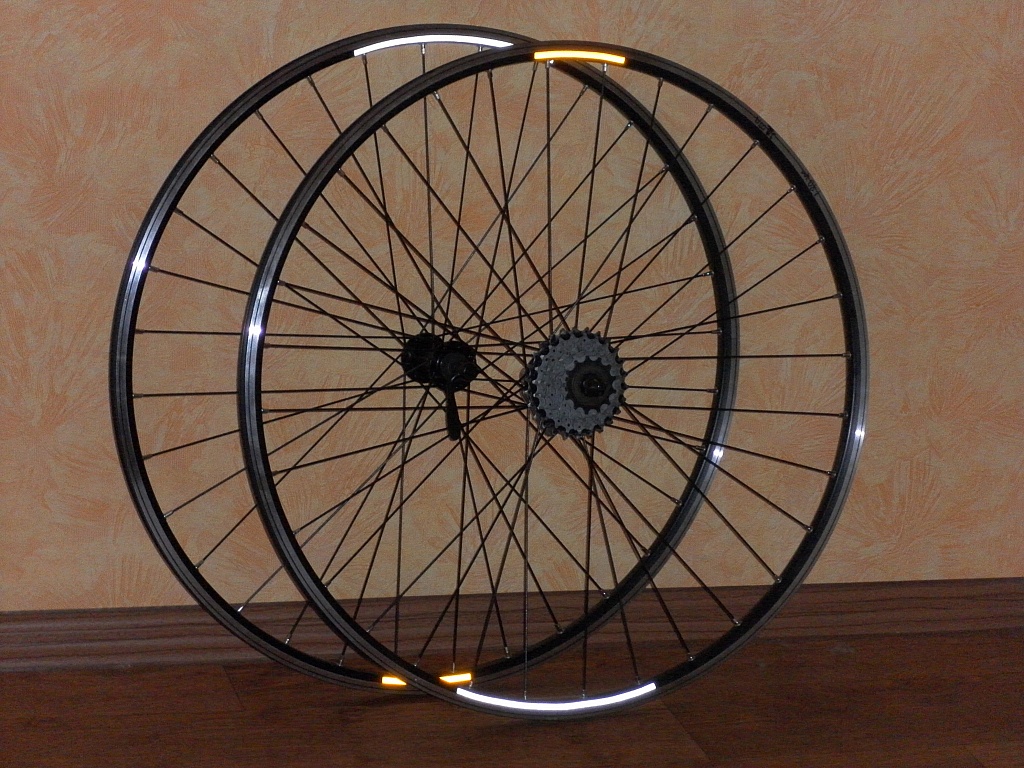

Забрал заказанные на Харьковской,9 колеса под шиповку. Не резину же менять! Колеса то проще 8)
Самый бюджетный набор в черном исполнении.
Главная задача была выйти на параметры для полной взаимозаменяемости, что для семискоростной трансмиссии на колесах 28, оказалось не такой простой задачей!
В итоге, уже дома перебросил кулачки-пружинки-шарики из нового восьмискоростного ореха в свой семискоростной, и вместо временных шайбочек, которые позволили собрать колесо под 125мм по контргайкам, поставил стандартный набор - шайба 4мм и узкая контргайка.
Наклеил полоски из черной световозвращающей пленки, и для соответствия ПДД и наглядности, добавил желтой :oops:

Переднее:
  1. втулка НВ-RM70 32сп;
  2. обод Мач1 14мм 32дыр преста;
  3. спицы - какая то черная нержавка 2мм, единственное, что нашлось нужного размера (292), еще и с длинными ниппелями...
Заднее:
  1. втулка НВ-RM30 32сп (с заменой 8-ми скоростного барабана на 7-ми скоростной) и еще нужно обрезать ось;
  3. спицы те-же, но с нормальными ниппелями;
  4. кассета - мусор из кладовки :D 26-23-21-19-17-15-13
Проблемой остались ободные ленты. В Сумах пока не нашел :(
Колеса собирал для шиповки, а она, как пишут в ваших интернетах, все-равно не катит :D , поэтому особо не заморачивался :pardon:
Все, вместе с двумя камерами Кенда 700х28-45 (надежные, специально для зимы - толстые такие, что можно без покрышки ездить :mosking: ) и работой, обошлось в 975грн.

Да нет никакой критики не будет Понятно в целом. Моя поисково-разведочная работа принесла почти такие же результаты - обода Алекс-римз, втулки беспородные (формула и ещё что-то из шимано впереди, спицы тоже чёрные, пара камер кенда. Шоссейные, правда. Точно в цене всё не вспомню, но что-то в этих же пределах - плюс-минус сотня.
Ну резину Степан купил отдельно, кассета тоже оттуда. Да, флипперы ещё. В клубе есть, если проблемы.
