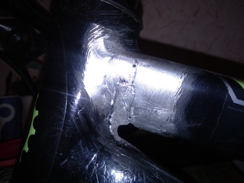

аж в двух местах треснула?
 Тема повідомлення: Re: Вопрос: ГДЕ ВАРЯТ АЛЮ РАМЫ!?
ПовідомленняДодано: 29 грудня 2017, 19:32
Повідомлень: 596
Изображений: 469
Звідки: г.Сумы
Велосипед: Pride XC-RACE
Вторую обнаружили при детальном осмотре. 8)

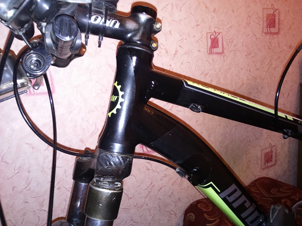

Подкраска рамы в домашних условиях.
Подготовка.
Результат.

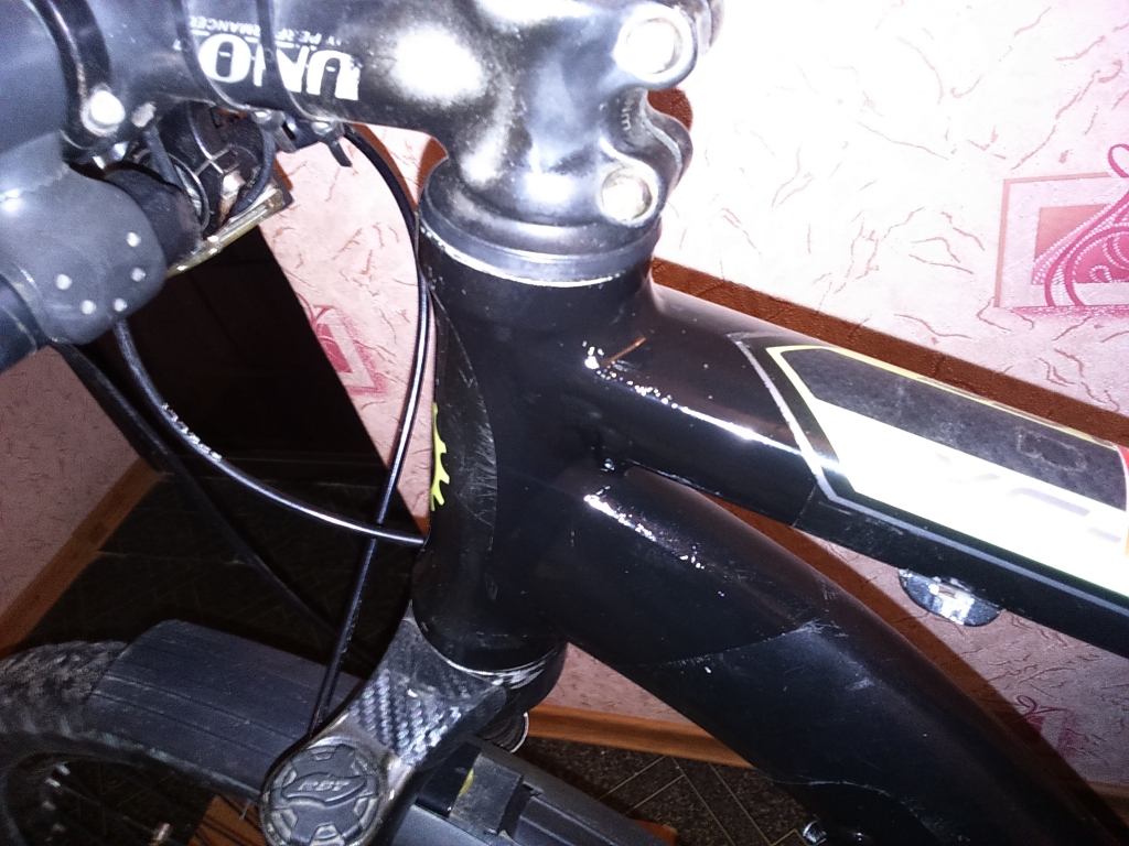

В пятницу перед 600-кой при подготовке "Коня" обнаружилась трещина рамы.
Открылась старая рана заваренная еще в декабре.
ЭТО ВСЁ! крутилось у меня в голове. Прощай SR 2018! :cry:
Все таки решил ехать засверлив 1мм сверлом края трещины.
Весь вечер ходил сам не свой. Казалось это плохая идея.
Зря переживал. Доехал без приключений. Спасибо алюминиевому другу за это!
Сегодня поехал к(Дохтору)сварщику. Полечили, сказали еще походит.
Надеюсь до 1000 не репнет.
А вобще наверно пора раме на пенсию или велосипеду, но это совсем другая история. :crazy_pilot:
