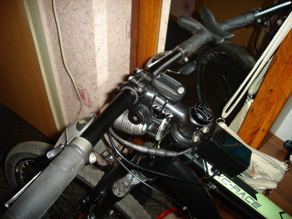

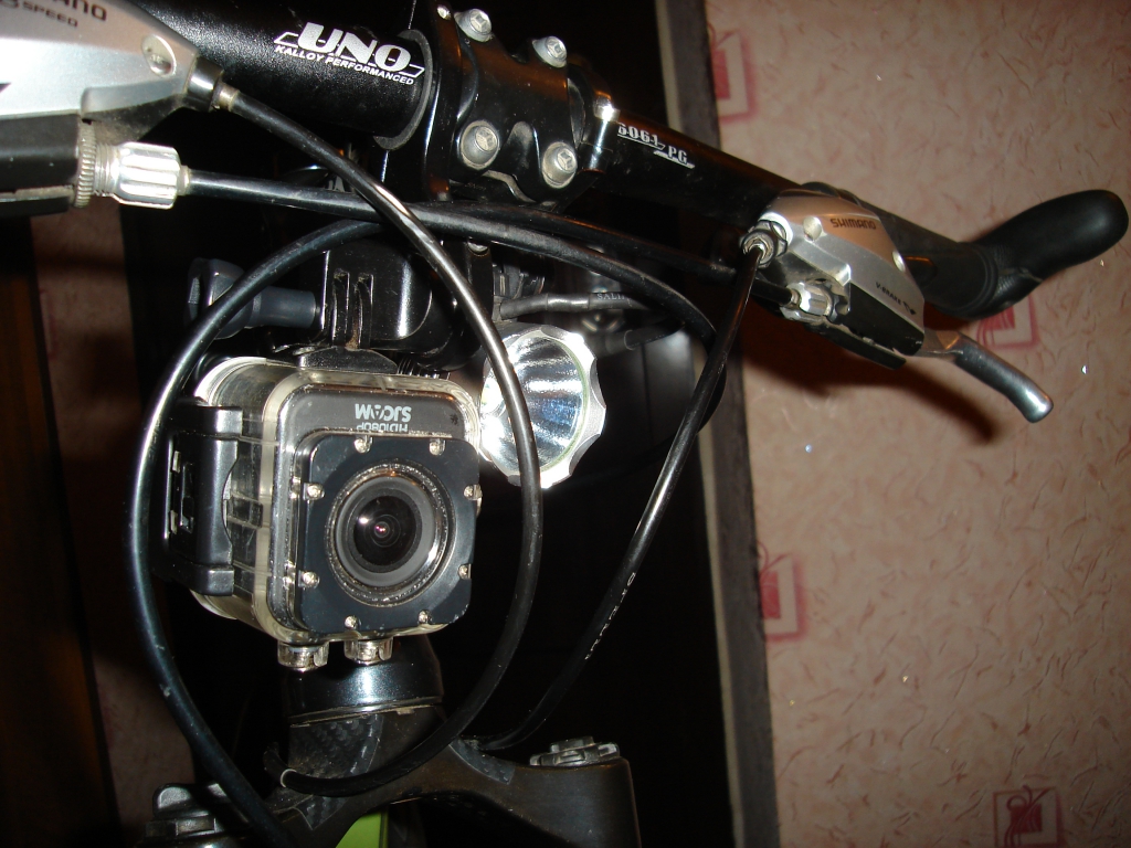

В эру высоких технологий, руль велосипеда- это не только "Палка" за которую надо крепко держаться, а и место крепления всевозможных устройств.
Это Велокомпьютеры, навигаторы, регистраторы, освещение и другие нужные, и не очень, гаджеты.
Порой места на руле становиться не хватать. Да и соседство некоторых приборов не возможно. :cry:
Например некоторые высокомощные фары мешают работе безпроводных компов.

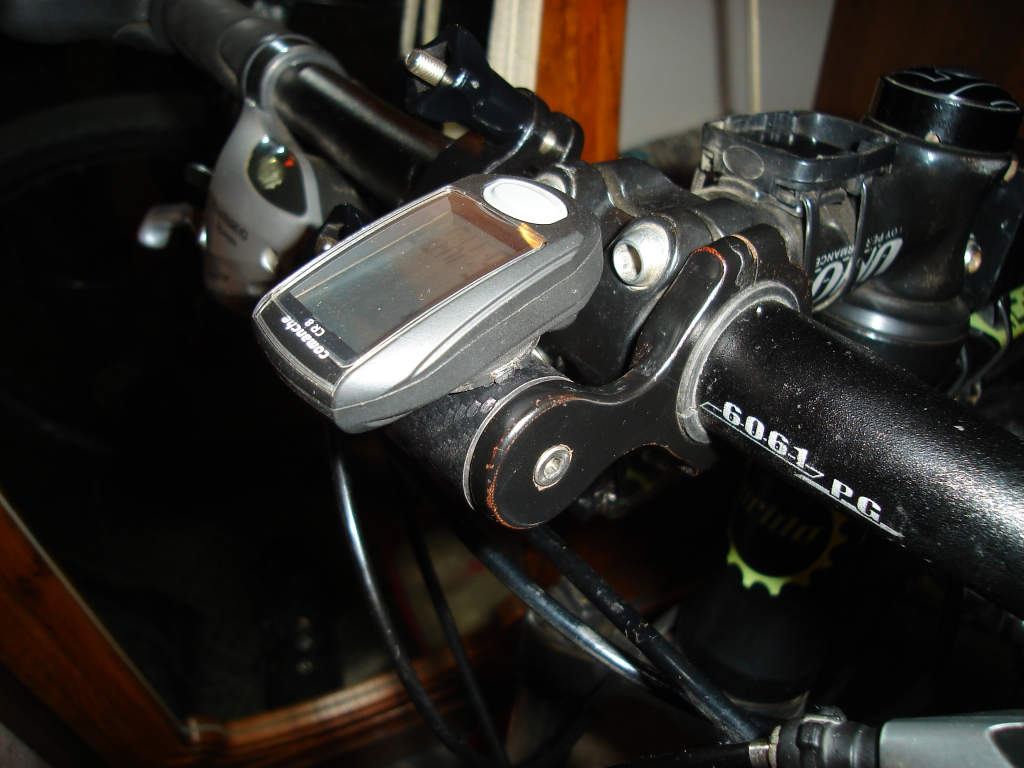

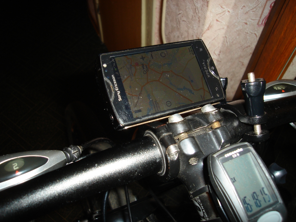

В последнее время обрели популярность расширители руля. В интернете полно всяких креплений на любой вкус и кошелёк от "подвальных" до "брендовых" производителей.

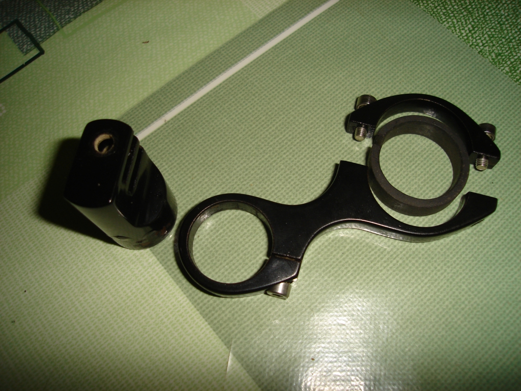

Я решил изготовить подобное устройство самостоятельно. Долго бродил по мастерской со штангелем и чашкой кофе в поисках подходящего материала. 8) Всякие металлы и пластики не подходили по некоторым свойствам.
Выбор пал на "Текстолит".
Текстоли́т (лат. textus — «ткань», и греч. λιθος — «камень») — электроизоляционный конструкционный материал, применяемый для производства подшипников скольжения, шестерён и других деталей, а также в электро- и радиотехнике.
Представляет собой слоистый пластик на основе ткани из волокон и полимерного связующего вещества (например, бакелита, полиэфирной смолы, эпоксидной смолы
Я называю его "Советский Карбон". Относительно лёгкий, прочный, стабилен к изменениям температуры и влажности.
А главное его было в достатке. :D
Текстолит легко обрабатывается и полируется.
Родной цвет не подходил к цвету велосипеда. Изделие было окрашено в "любимый" чёрный.
Трубчатая часть была оклеена плёнкой "carbon" для лучшей фиксации устройства.
За почти год использования на креплении прижилась фара, но вариантов масса.
А в последнее время тестирую положение "фара под выносом"
Нет нечего невозможного для воспалённого мозга конструктора, если руки "чешутся" а финансы "поют романсы". :D
ВСЕМ ДОБРА!

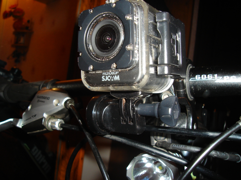

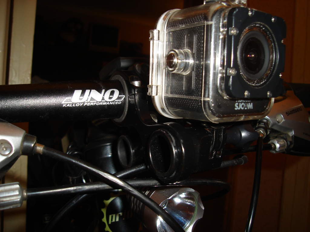

Пару месяцев назад я приобрёл Экшн-камеру Sjcam m10. Целая куча креплений казалось-бы должна решать любые задумки оператора.
Но не тут-то было. Комплектные крепления имеют ряд минусов в угоду универсальности и надёжности.
Например, чтобы установить прибор в нужном месте требуется скрутить громадную конструкцию с двумя или тремя шарнирами.
А на наших "дорогах" эти шарниры начинают двигаться, и камера начинает смещаться.
Ещё один минус. В тёплой квартире затянешь по крепче. а на холоде всё отпустилось. Затянешь в холоде, хрен отпустишь в тепле. :D
Кое как я привыкал к таким "Выбрыкам", используя камеру как есть.

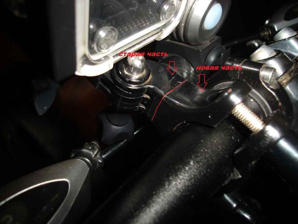

Неудачно прислонённый велосипед и ветер доказали мне, что нужно другое крепление. От падения лопнул хомут. Пришлось ремонтировать, изготавливая почти половину крепежа.
Решил использовать камеру в качестве регистратора ежедневно. Для этого поместил её под руль.
Первый плюс такого варианта: устройство лучше защищено от падения.
Второй плюс: люди не замечают камеры. За две недели ежедневных проходов через охрану завода я не разу не услышал "Шо цэ в тэбэ такэ?"

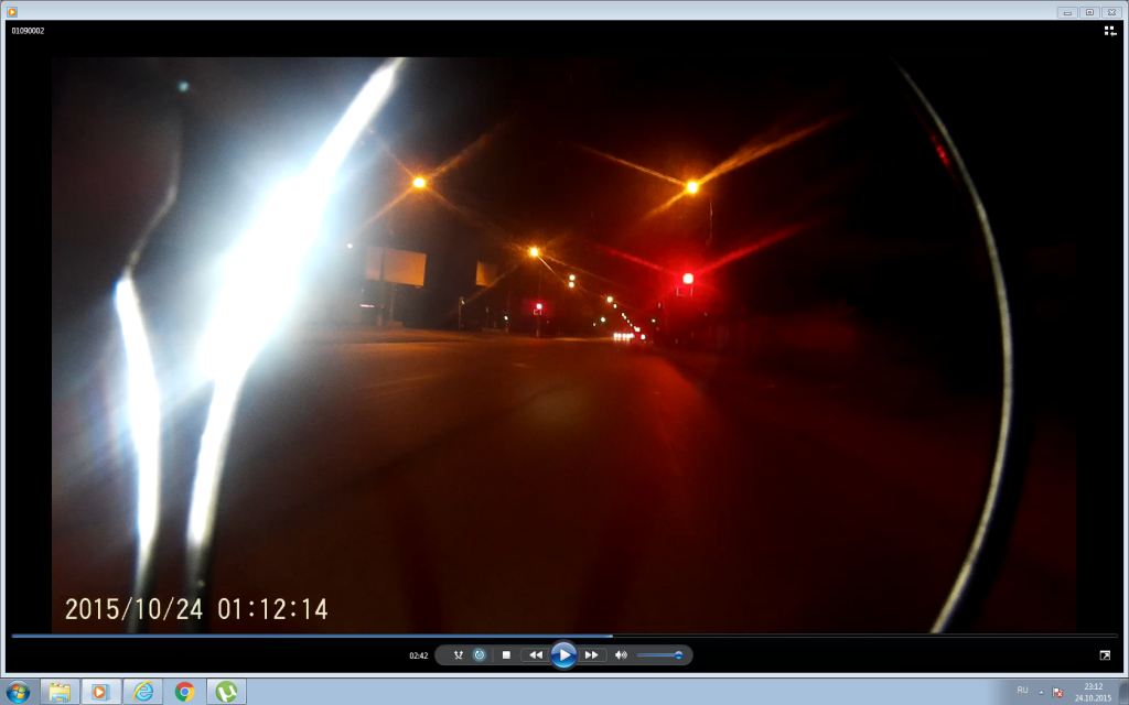

Минусом является то, что широкоугольный обьектив камеры видит тросы переключения.
Если днём было вполне нормально, то ночью в свете фары: :bad:

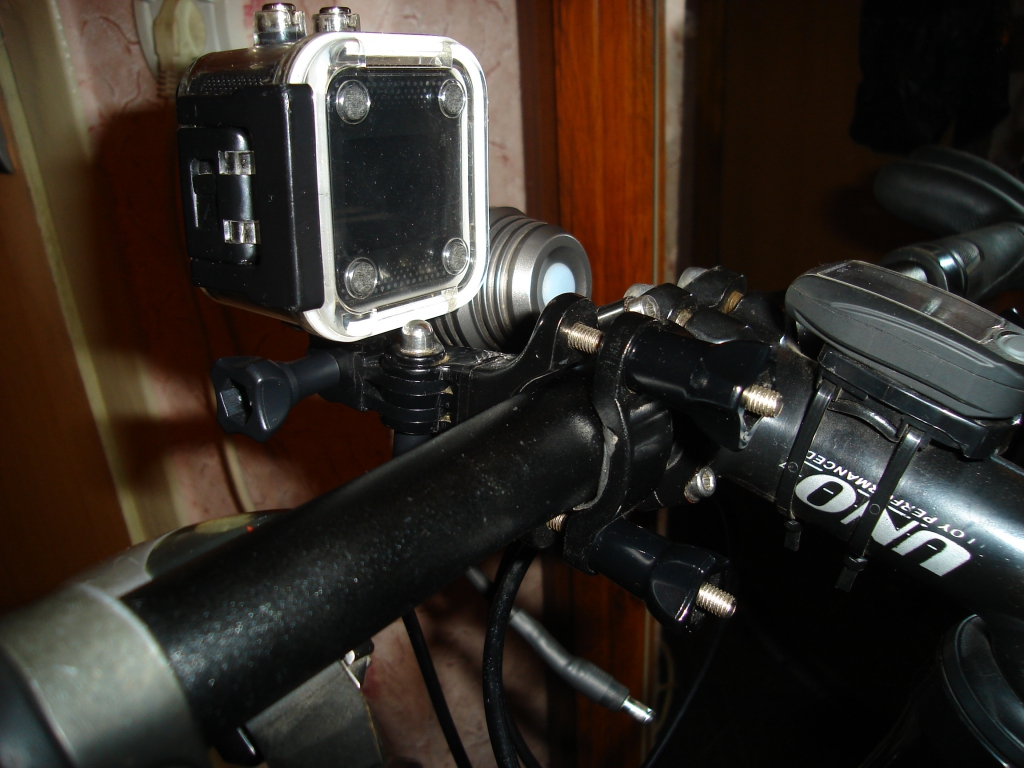

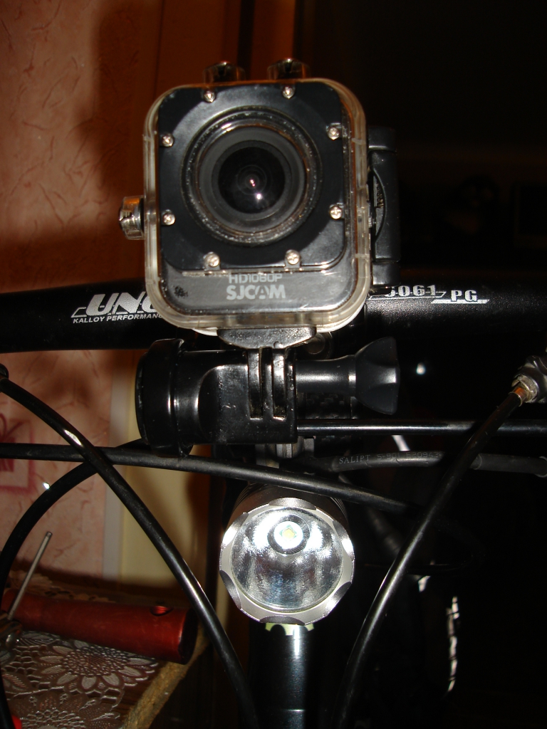

Было принято решение изготовить крепление, чтобы водрузить камеру на почётное место. Сверху по центру перед выносом.
Три дня работы и крепление готово.
С этим креплением можно и вариант "под руль", но камеру надо выдвинуть в перёд. Чтобы боудены не попадали в кадр.

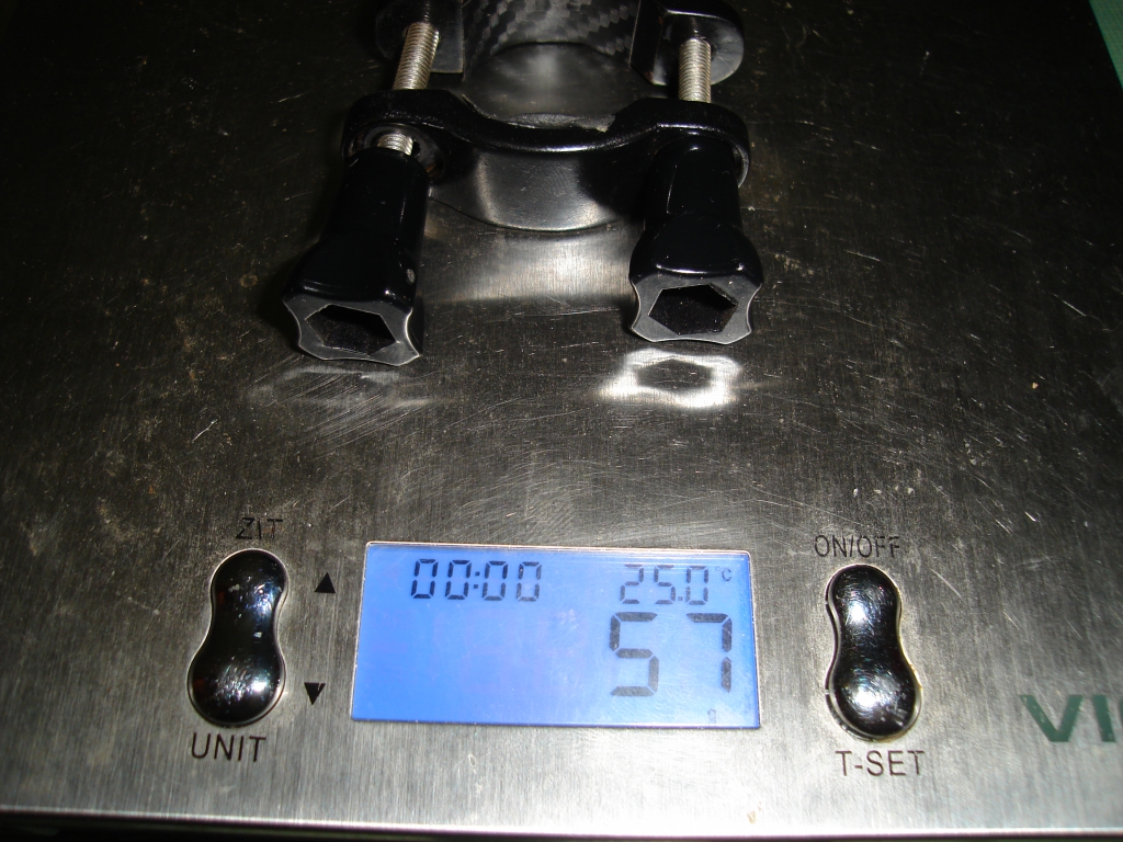

Специально для весоманьяков: новое крепление легче комплектного на 21 грам.
Конечно не обошлось без мелких недочётов. В следующих изделиях обязательно их учтём.
ВСЕМ ДОБРА!
З.Ы. Посмотрим как отреагирует охрана на такой вариант.
