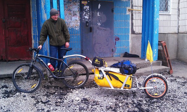

Pavell написав:
Спасибо всем кто откликнулся :drinks: Раму отдал Мстиславу, а там посмотрим.
За работу Мстислава уверена!
Это Кулибин от Бога!
Это не реклама, а констатация факта.
В прошлом году хотели заказать у него трейлер, но пока не сложилось с чертежом.
В этом году заказал кто-то другой :roll: (это я себе такой хочу, только поменьше и элегантней) O:)
Все заказы после ПарЫжу!
Показывал он мне свой трейлер -красавец!
