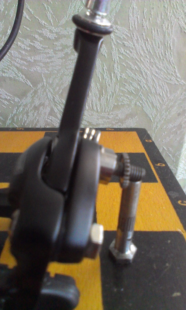

Друзья!
Нужна помощь.
Возможны варианты!
1. Поменять задний тормоз veloce (новый) на передний (новый или б-у в хорошем состоянии)
2. Выточить или удлинить крепежный болт (хрень торчащая из тормозной системы)
3. Купить новый болт длиннее прежнего
4. Привести весомые аргументы Мине о безопасности езды с одним задним тормозом.

Удлинять резьбу любым способом считаю невозможным.
Выточить 'болт' шпильку с более длинной резьбовой частью можно, но для этого нужно извлечь образец.
Но что-то мне подсказывает, что конструкция эта не разборная!
Остаётся вариант номер 1
А теперь вопрос: Как Тебя угораздело купить не тот тормоз?

Стрёмно. я покупал новые тормоза (точнее не я, сыну) - так вот - прилагались три разных по длине хреновины (они стоят рядом у тебя - блестящие), которые наворачиваются на резьбу, которую ты собираешься удлинить. Вывод - возможно, нужна более длинная ЭТА запчасть, которая, собственно, крепит систему. И не даром же давали разные по длине (чем меня удивили по началу, потом оценил) эти фиговины... названия не знаю, короче для уточнения - то, что влазит в раму и вертится внутри ключом.
Сухой осадок - поискать длинную фиговину???

Mina сказала, что длинная гайка проблему не решила.Нужно именно длинная шпилька.
С новыми тормозами в комплекте несколько разных гаек идёт специально для разных рам и вилок.

А я бы с тормозами не баловался!
Передний тормоз - это то, шо реально может остановить велик при экстренном торможении.
Лучше найти передний и поставить

Друзья ! Спасибо за участие и советы!
Проблема решена.
Умелые руки Славы и волшебные Костины извлекли с моих старых ФСА длинную шпильку и произвели подгонку 8)

У ФСА был длинный и аварийноопасный тормозной путь. Новыми тормозами довольна.
Если позже найду одноименные передние по хорошей цене - куплю.
