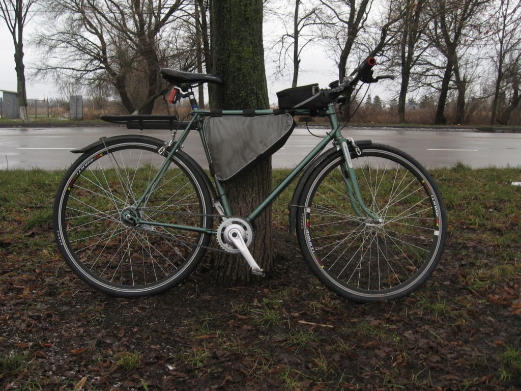

Собрал на раме подаренной на день рождения.

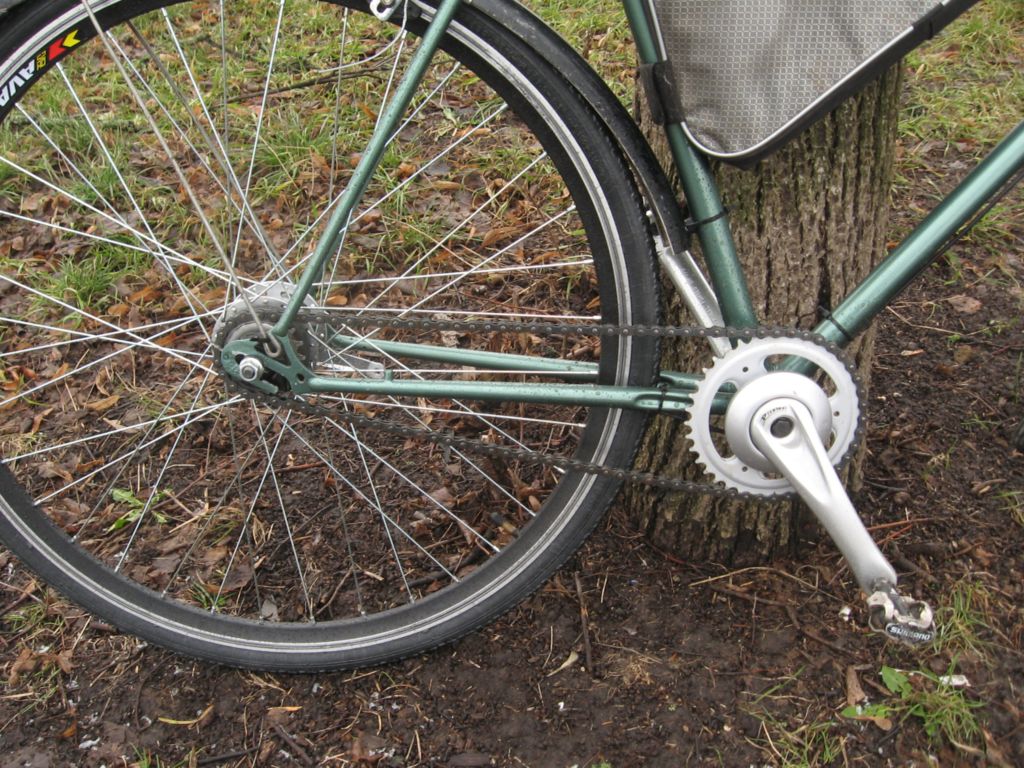

По скольку задний переключатель крепить не к чему остановился на планетарке.
Велосипед собирал для спокойной езды.
Подушки :D поставил Kenda cross cyclo 35 мм. На ходу велосипед получился комфортный,
но в гору идет хорошо и по городу на перекрестках стартует весьма резво.
Про планетарку пока говорить рано, есть положительные моменты, но есть и отрицательные.
Из отрицательных с весом я не сделаю ничего, но вот с подбором звезд поиграюсь.
Рама показала себя хорошо.
После перерыва снова прочувствовал что относительно широкие покрышки на 28 дюймов это кайф :Yahoo!:

Велосипед носит меня по городу практически сезон. С велокомпом накатал 900 км. Потом его снял так-как оставляю вел привязанным и снимать комп надоело. За месяц по работе проезжаю километров 400 так-что тысячи две наездил. Для перевозки небольших грузов поставил консольный багажник. Несколько раз ездил на нем в село километров за 60. Выводы уже могу сделать.
Велосипед получился для города отличный. Планетарка позволяет переключится на месте, что удобно на перекрестках и переходах, лехкая ригидная вилка позволяет легко поднять переднее колесо для заезда на препятствие. Семи скоростей при сочетании звезд 38-20 хватает заехать на подъем с нижней Тополянской и ехать при необходимости 40 км/ч.
Износ трансмисии пока не заметен.

Износ трансмиссии становится заметен, как правило, уже очень поздно...
