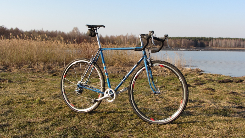

Розповім про свого «сурового шосейника».
Коли маєш лише шосейний велосипед, бувають моменти коли відчуваєш себе не повноцінно, обмежуєш себе. Отож, ще на сезон 2012 зібрав собі велокросовий ровер на базі ХВЗ Старт-Шоссе 68 року. Гарний вел, перший «крокодильний» досвід. :good: Але були з ним різні трабли. Головним з них було періодичне відпадання гаку, який тримав задній перемикач. Це робило стартон не досить надійним. Та й на ростовці 56 мені було не дуже комфортно.
На велосезон 2013 вирішив обновити вел №2. Старт-Шоссе проявив себе дуже гарно, тому я запланував зібрати щось подібне, що було раніше але з урахуванням минулого досвіду. На щастя, після тривалих пошуків підходяща рама знайшлася в нашому місті! :dance: До речі вона в більш кращому стані та вища за попередню. Поступово придбав невистачаючі деталі, підфарбував раму, і зібрав собі чудового, як на мене, ровера! Комфорту придає сучасне сідло і встановлений фляготримач, якого не вистачало на попередньому стартоні. :roll:
Базою став фреймсет ХВЗ С-Ш 1967 року з ювілейним розфарбуванням до 50-річчя Жовтня.
Процес зборки був цікавим і змушував постійно щось доводити напилком, придумувати як сумістити деталі.

Після випробовувань, був задоволений на 105%! Велосипед впевнено набирає швидкість, відчутно хаває вібрації, стрибає по ямам, зручний по посадці. Він добре підходить для недалеких покатух по нашим розбитим дорогам та для виїздів на грунти - саме для цього він і був створений. :good:

 Тема повідомлення: Re: Старт-Шосе 1967 (Cross Edition)
ПовідомленняДодано: 22 квітня 2013, 16:08
З нами з: 28 квітня 2012, 14:55
Повідомлень: 236
Изображений: 28
Велосипед: Velosiped
Очень даже симпатично, сам разрываюсь как хочу что-то подобное, но кхс пока справляется, хоть и тяжел.
Бонки под тросик на верхней трубе варил сам?
ПовідомленняДодано: 22 квітня 2013, 20:30
молодЫк
Повідомлень: 416
Изображений: 788
Звідки: Шостка
salveg, як вірно підмітив Indian, упори під тросики швидкості зроблені зі стандартного кріплення для нарамних манеток.
На верхній трубі (для тросів гальм), бонки рідні хвз-шні. Просто зрізав край захисної оплітки рубашки до сталевої проволоки, щоб рубашка зайшла.
Все працює чітко і не затирає. :OK:
Взагалі я намагався обійтися без сварки, сверління отворів і т.д. Щоб максимально зберегти цілісність рами.

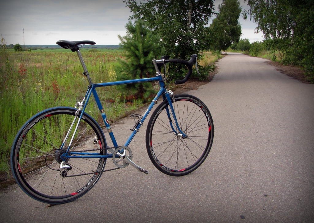

Старт-Шоссе 1967 (Road Edition)
Видалася нагода дати протестувати Стартон, як повноцінний шоcейник. Випробувачем став Den.
Була проїхана 200-ка з абсолютно різними за якістю покриття дорогами на клінчерах 25мм.
Після подолання дистанції, випробувачем було відзначено гарний хід велосипеда і здатність непогано заходити на підйоми. :OK:
Негативним враженням стало недостатнє віброгасіння на відрізках з поганим покриттям, незважаючи на матеріал фреймсета. Розтрясло тест-пілота не на жарт. :crazy:
Мабуть, тут зіграла свою роль геометрія. :pardon:
Тестування завершено, необхідності залишати велосипед у Road варіанті поки що немає. Тож Стартону поставлені назад "подушки" 37х622 і повернутий статус Cross.
ПовідомленняДодано: 01 липня 2013, 04:09
Повідомлень: 483
Изображений: 1
Велосипед: Mission выполнима
VeloBon, спасибо, очень интересная и полезная информация.
ПовідомленняДодано: 01 липня 2013, 20:41
Повідомлень: 445
Изображений: 352
Звідки: Шостка
Велосипед: Scott Speedster 20
Тест-райд действительно имел место быть.
Прокрутил на стартоне 200 км по традиционному Понорницкому маршруту с целью опробовать аппарат на предмет пригодности (в сравнении с гибридом) к прохождению бревета 400 км.
Сравнительный эксперимент получился наглядным, тем более, что даже седла на этом ХВЗ и на моей Пчелке сейчас стоят одинаковые.
Что могу сказать: стартон жестче и накатистее. По гладкому асфальту идёт хорошо, на подъемы веселее забегает. Но по раздолбаю ехать на нём, обутом в клинчера, тяжковато.
На большой дистанции всё же предпочтительнее комфортный, мягкий, а главное привычный - Giant Escape.
В результате пришёл к выводу, что 400 км придётся покорять на гибриде... :pardon:
ПовідомленняДодано: 01 липня 2013, 21:48
Повідомлень: 1006
Изображений: 2620
Велосипед: Валькірія
проехался сегодня где-то 10 км на Туристе. после Бегемота думал убьюсь - настолько жёсткая рама. это хана. конечно катит лучше и разгон, и в горку легче, но не по нашим дорогам!!!!!
и вот сижу сейчас и думу думаю - а ведь стартон ещё жёстче ...
з.ы. Бегемот РУЛИТ!!!)))

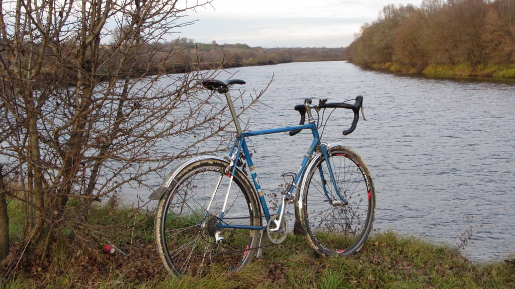

Старт-Шоссе 1967 (Mud Edition)
Нарешті зробив нормальне фото нової версії Сартона. Осінньо-весінній грязьовий варіант.
Повноцінні крила дійно працюють ефективно при подоланні багна. Грязюки на одязі і велосипеді зменшилось, термін "життя" ланцюга без чистки і змазки збільшився. :OK:
ПовідомленняДодано: 22 жовтня 2013, 15:53
Повідомлень: 14195
Изображений: 2212
VeloBon написав:
Еще лучше улучшить, извините, показатели сможет МЕГАБРЫЗГОВИК. Не пожалеешь :?
8)
ПовідомленняДодано: 22 жовтня 2013, 15:56
Повідомлень: 1758
Изображений: 769
Время от времени задаюсь вопросом, насколько крылья увеличивают парусность и, соответственно, сопротивление встречному потоку воздуха? Особенно всякие мегабрызговики :twisted:
ПовідомленняДодано: 22 жовтня 2013, 16:29
Повідомлень: 14195
Изображений: 2212
Сопротивление, создаваемое МЕГОБРЫЗГОВИКОМ, можно компенсировать установкой разделочного руля и элипсных звезд :mosking:
ПовідомленняДодано: 22 жовтня 2013, 19:59
Повідомлень: 14195
Изображений: 2212
Я вот еще узрел грамотные звезды в системе :good: Сколько зубов?
