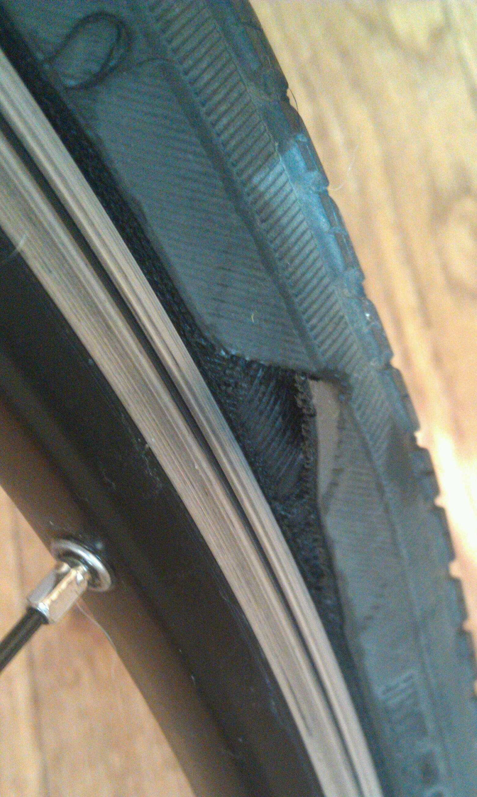

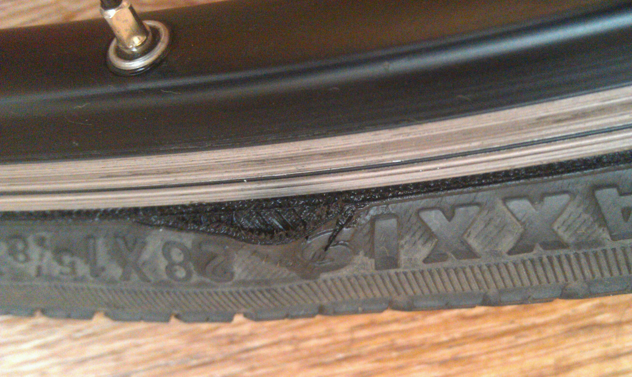

Сегодня, после спонтанного "полтинника" по берегам Псла, Грязепед на куске гладкого асфальта почти на финише, стал выдавать интересные звуки в области заднего колеса, и подозрительно вилять. Уже дома была обнаружена причина
Из загашника достал такую же но на 37
В отличии от 32, максимальное давление на килограм меньше, хотя и в старую максимум не качал, но все-таки...
В очередной раз Грязепед довез...
