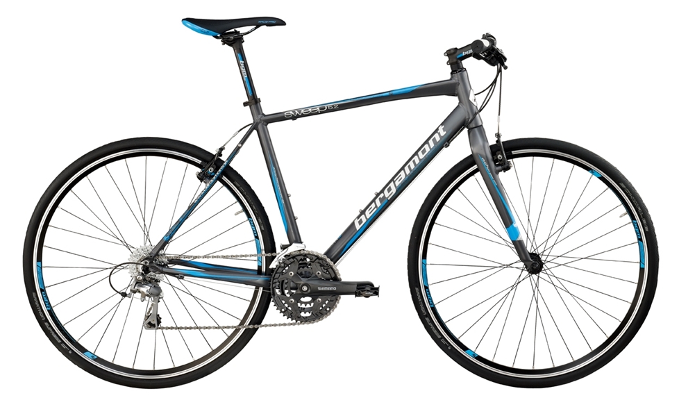

А я мрію про такий
чимось схожі :)

Да, похожи, т.к. оба - дорожные гибриды. Но Bergamont Sweep еще ближе к шоссейнику. Он более легкий и скоростной, и оборудка повыше классом.
Но и цена почти вдвое дороже :pardon:

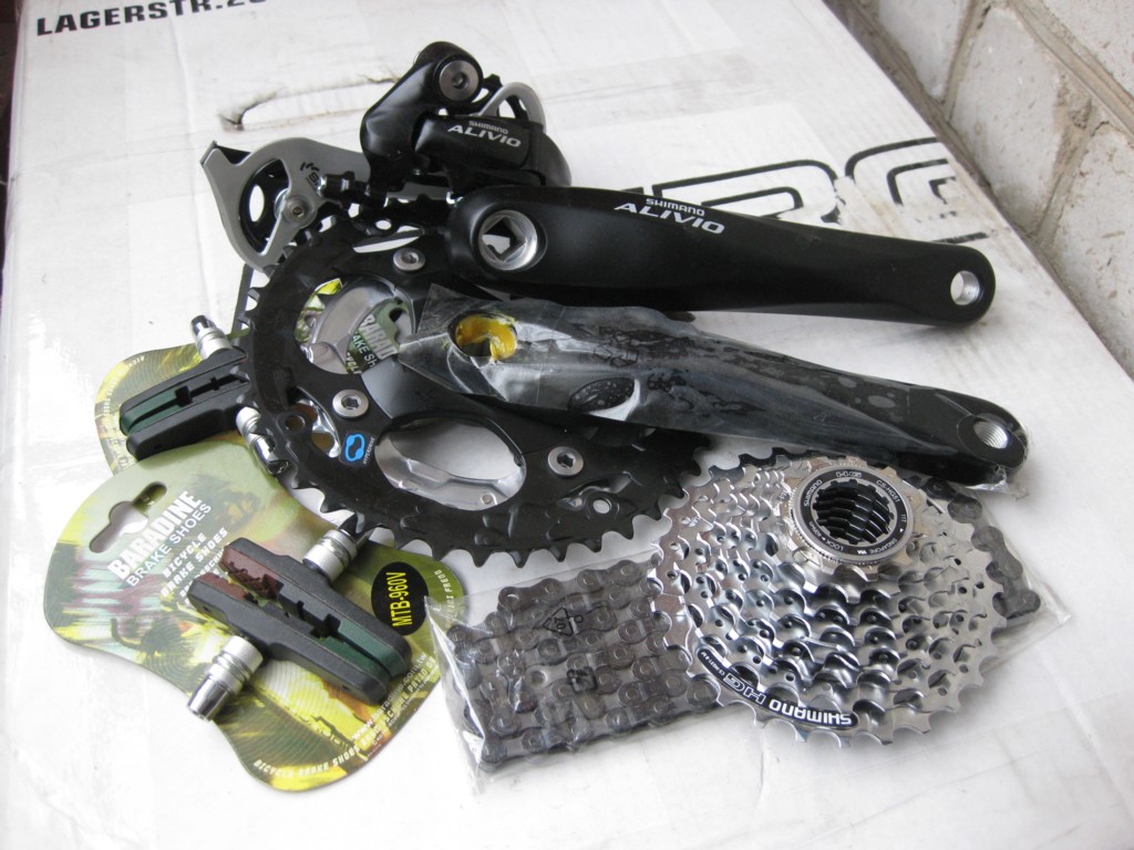

Велосипед перебран и полностью готов к сезону. 8)
Заменена вся ходовая часть, включая заднюю перекидку, а также тормозные колодки.
Систему поставил Shimano Alivio с расчетом звёзд 42х32х22, причем звезду на 22 демонтировал сразу же. Надеюсь, расклад 42х32 будет оптимальным.
На родной системе 48х38х28 я использовал в 99% среднюю звезду, т.к. 48 было как бы многовато, а 28 - маловато.
В итоге звезду на 38 слизал до упора, 48 юзал крайне редко, а малую звезду вообще возил зря, и не мог снять по причине неразборной конструкции системы.
Кассету выбрал тоже Alivio, с раскладом 11-28. Прежняя кассета имела явно ненужную крайнюю звезду на 32 - никогда её не использовал.
Состояние родной кассеты после 4000 км. Без комментариев. :pardon:
Цепь поставил Shimano HG70, по совету брата. Она хорошо себя показала в боевых условиях.
Большие надежды возлагаю на новые тормозные колодки – они должны решить проблему раздражающего визга тормозов.
p.s. Заменой компонентов выиграл в весе порядка 250 грамм. :good:

Den написав:
А почему не шоцейную? Ведь явно не КК лисапед thinks
Мтбшную кассету поставил для порядка и феньшуя - у меня сейчас преимущественно оборудка Аливио на борту. Стоимость шоссейных кассет на 8 скоростей выше мтбшных, да и выбор не особо.
С переходом на шоссейные компоненты решил пока повременить, прежде всего из экономии.
