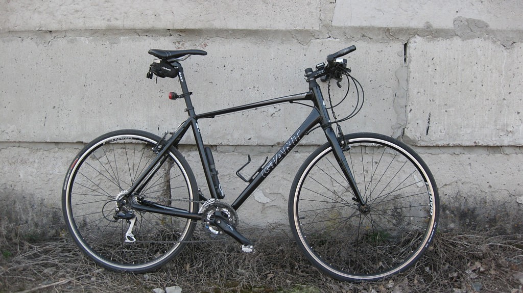

Создаю блог своего велосипеда, на котором открутил львиную долю сезона 2012. Из 5,5 тысяч общего наката больше 4-х тысяч накрутил именно на нём.
Модель: Giant Escape 2 (2012)
Тип: дорожный гибрид
Статус (предназначение): daily commuter.
Рама: алюминий 6061, джайнтовская технология ALUXX;
вилка: сталь;
обвес: добротный, низкобюджетный Shimano;
колёса: бюджетный джайнтовский сток. Тяжелые, крепкие.
Велосипед приобретался как второстепенный, для катания по городу и на короткие дистанции, в том числе грунтовые, в спокойном темпе. Но на практике проявил себя самым лучшим образом и бОльшую часть сезона 2012 достойно отработал в должности «и.о. велосипеда №1», и до сих пор находится в этом статусе. На нём я проехал два сумских бревета 200 км, а также свою первую сольную двухсотку. И целую массу покатушек на 50-100 км.

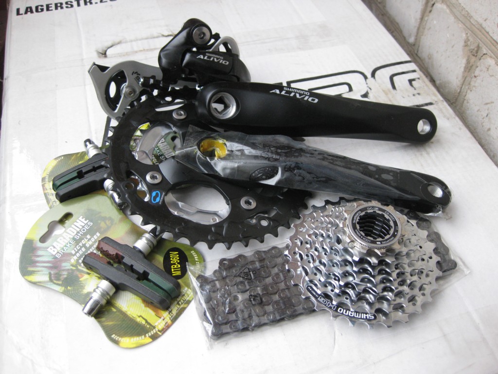

Велосипед перебран и полностью готов к сезону. 8)
Заменена вся ходовая часть, включая заднюю перекидку, а также тормозные колодки.
Систему поставил Shimano Alivio с расчетом звёзд 42х32х22, причем звезду на 22 демонтировал сразу же. Надеюсь, расклад 42х32 будет оптимальным.
На родной системе 48х38х28 я использовал в 99% среднюю звезду, т.к. 48 было как бы многовато, а 28 - маловато.
В итоге звезду на 38 слизал до упора, 48 юзал крайне редко, а малую звезду вообще возил зря, и не мог снять по причине неразборной конструкции системы.
Кассету выбрал тоже Alivio, с раскладом 11-28. Прежняя кассета имела явно ненужную крайнюю звезду на 32 - никогда её не использовал.

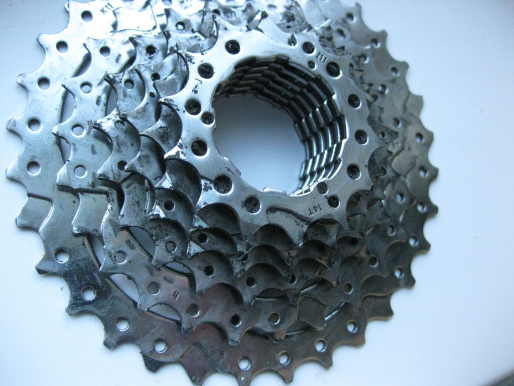

Состояние родной кассеты после 4000 км. Без комментариев. :pardon:
Цепь поставил Shimano HG70, по совету брата. Она хорошо себя показала в боевых условиях.
Большие надежды возлагаю на новые тормозные колодки – они должны решить проблему раздражающего визга тормозов.
p.s. Заменой компонентов выиграл в весе порядка 250 грамм. :good:

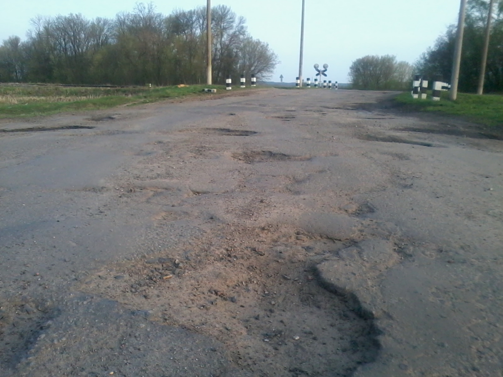

Но все преимущества клинчеров ощутимы только на нормальном асфальте, которого у нас в городе и окрестностях нету :? .
Когда едешь по таким дорогам (типичная картина по городу) ...
...появляется острое желание вернуть родные полуслики 32мм с давлением 4 атм обратно. Наверно после бревета так и сделаю. thinks
