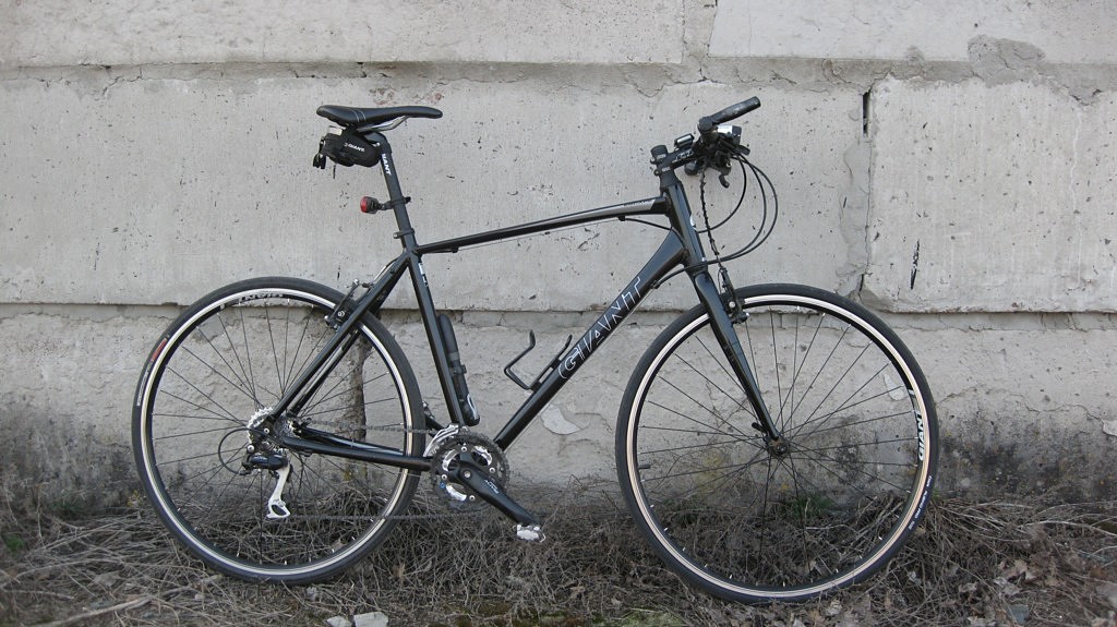

Создаю блог своего велосипеда, на котором открутил львиную долю сезона 2012. Из 5,5 тысяч общего наката больше 4-х тысяч накрутил именно на нём.
Модель: Giant Escape 2 (2012)
Тип: дорожный гибрид
Статус (предназначение): daily commuter.
Рама: алюминий 6061, джайнтовская технология ALUXX;
вилка: сталь;
обвес: добротный, низкобюджетный Shimano;
колёса: бюджетный джайнтовский сток. Тяжелые, крепкие.
Велосипед приобретался как второстепенный, для катания по городу и на короткие дистанции, в том числе грунтовые, в спокойном темпе. Но на практике проявил себя самым лучшим образом и бОльшую часть сезона 2012 достойно отработал в должности «и.о. велосипеда №1», и до сих пор находится в этом статусе. На нём я проехал два сумских бревета 200 км, а также свою первую сольную двухсотку. И целую массу покатушек на 50-100 км.

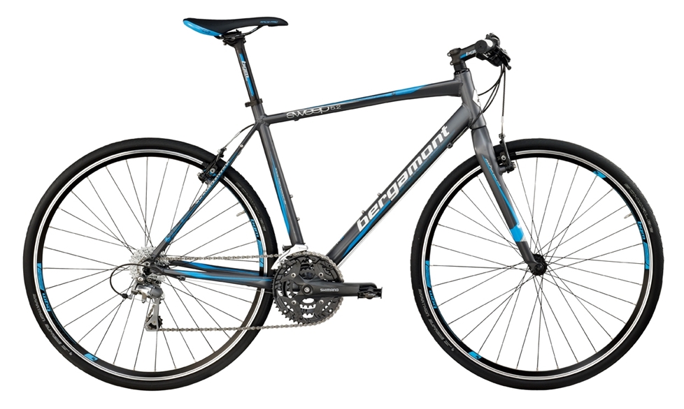

А я мрію про такий
чимось схожі :)

Да, похожи, т.к. оба - дорожные гибриды. Но Bergamont Sweep еще ближе к шоссейнику. Он более легкий и скоростной, и оборудка повыше классом.
Но и цена почти вдвое дороже :pardon:

Расскажу о том, что заменил на велосипеде.
Заводская сборка оказалась вполне терпимой, но без кастома конечно не обошлось. Буквально после первого же выезда поменял стоковый руль вместе с выносом, а чуть позже заменил седло.
Вынос был тяжеленный, толстостенный и внешне несимпатичный. На его место я поставил неплохой шоссейный PRO LT (100мм). Случайно попался на харьковском онлайн-магазине, причем по недорогой цене.
Родной райзерный руль тоже раздражал весом и не нравился формой, и был заменён на прямой и легкий Token, который я насмотрел на Чайнике. Ну и грипсы на новый руль поменял по причине установки рожек. Родные грипсы – комфортные, с расширениями по краям, жалко было резать, поэтому купил самые простые ВВВ-шки со сквозными торцами и с заглушками в комплекте.
Седло поставил проверенное в походах Giant Flow 1 – бюджетное, но очень удобное и довольно лёгкое. :good:
Больше ничего не менял. Все остальные компоненты и детали я решил заменять уже по мере их износа.

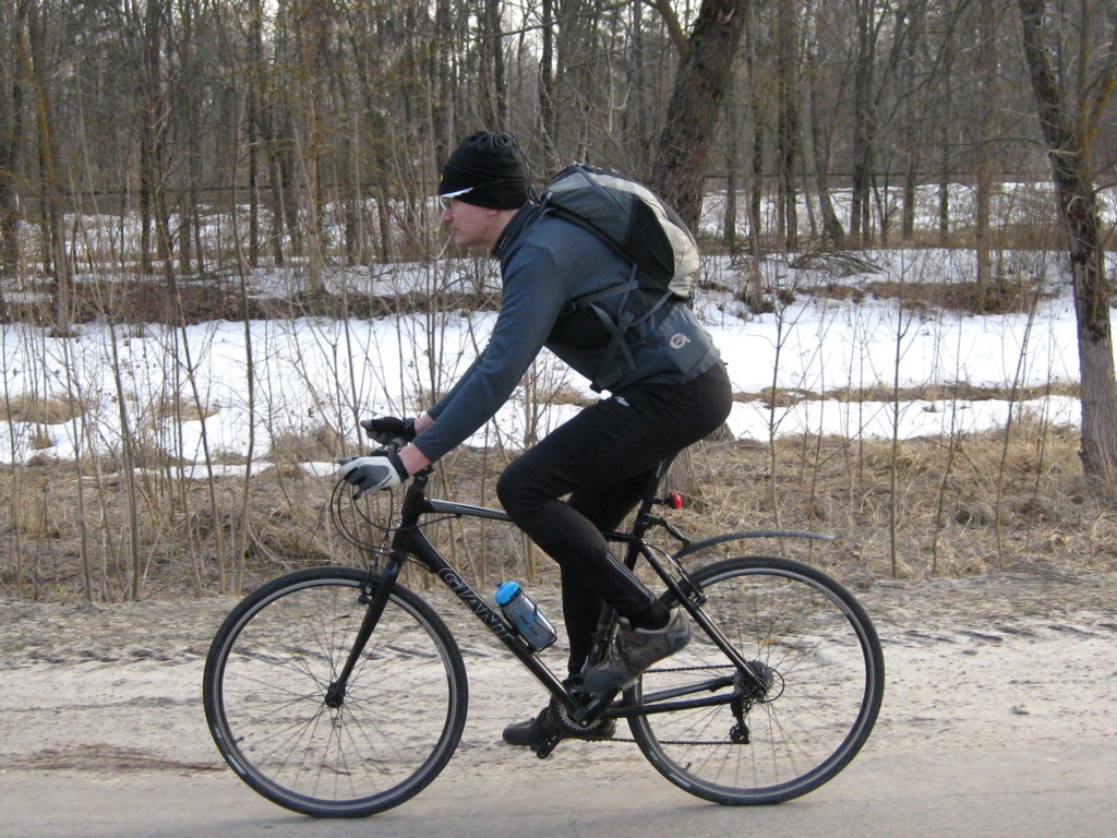

Вкатываюсь, привыкаю к новой системе шатунов. Кроме того, пробую слегка изменить посадку в пользу аэродинамики. В прошлом сезоне, судя по фото, видео, да и по ощущениям, посадка у меня была слишком вертикальной.
Экспериментирую с проставочными кольцами под выносом.
После первой сотни километров могу констатировать: с непривычки звезду на 42 крутить не так уж и легко. К тому же сказываются 4 месяца простоя и отсутствия всякого фитнеса. :(
