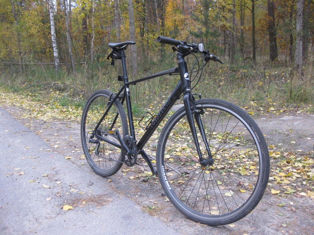

Современный вид моей рабоче-крестьянской Пчёлки
Последние пять сотен километров она у меня безрогая.
Рога "посшибал" за ненадобностью, с переходом велика из дальнобойщика в местного курьера.
После снятия рожек, вернул гибриду родные анатомические грипсы - мягкие и комфортные. :OK:
Вторую половину сезона Escape работает по городу и окрестностям, и на небольших ПВД матрасного типа, т.е. строго по своему прямому назначению.
В этом смысле достигнут полный фЕНЬ-шуй и гармония.
