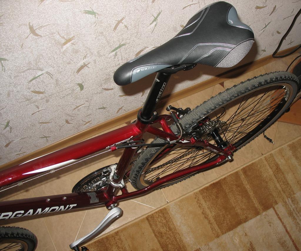

Такое у нас сиденье

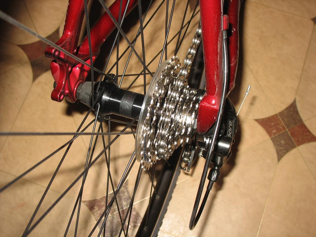

Втулки
Задний переключатель

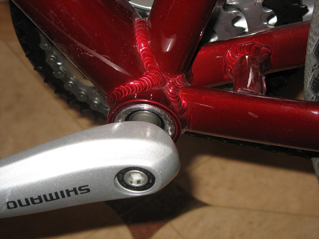

3. На фото кареточного узла видно, что он никак не защищен от грязи/пыли/песка, хотя резьба имеется. Это мне чего-то недоложили? На стареньком байке там все закрыто.

  3. Это только чашка. Катридж каретки с промподшипниками. Их просто не видно
Хм... Так все нормально или чего-то не хватает? :211:
Сбрось цепь на кареточный узел и покрути шатуны. Ход должен быть легким, без заеданий и посторонних звуков. Естественно это нормально :D

И ещё, через время, картридж каретки нужно будет подтянуть.

И шатуны...
