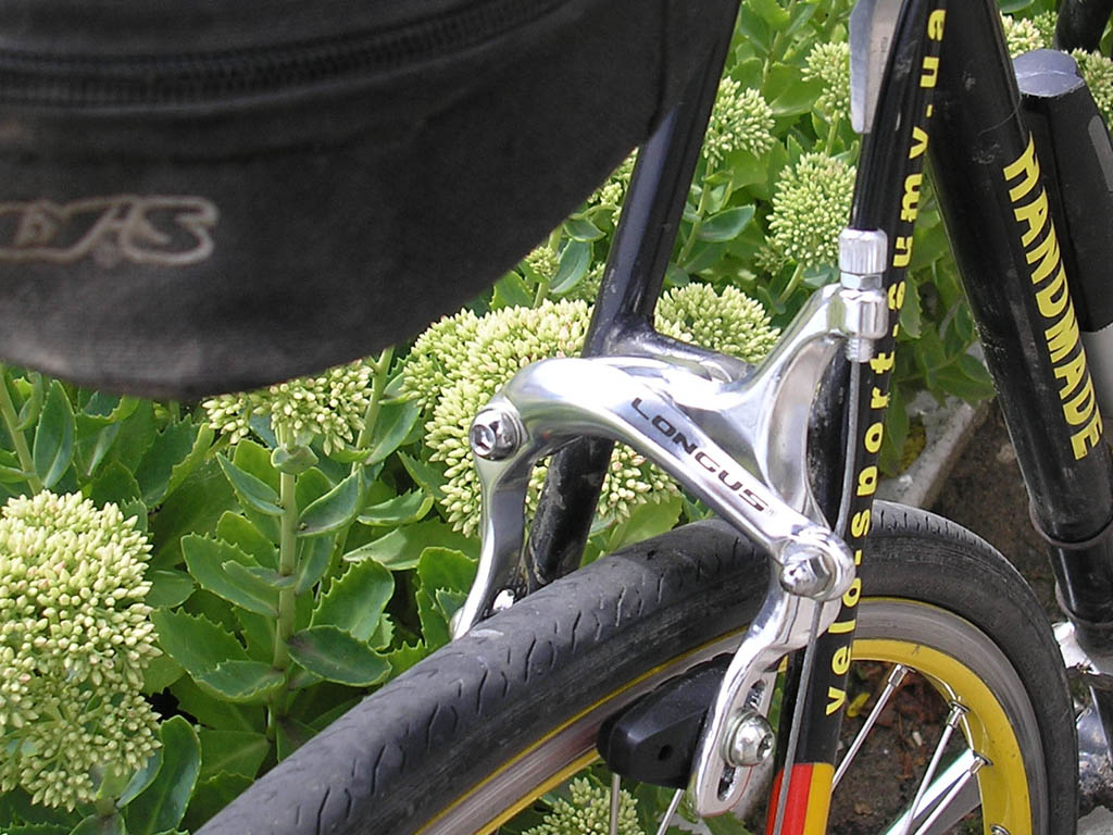

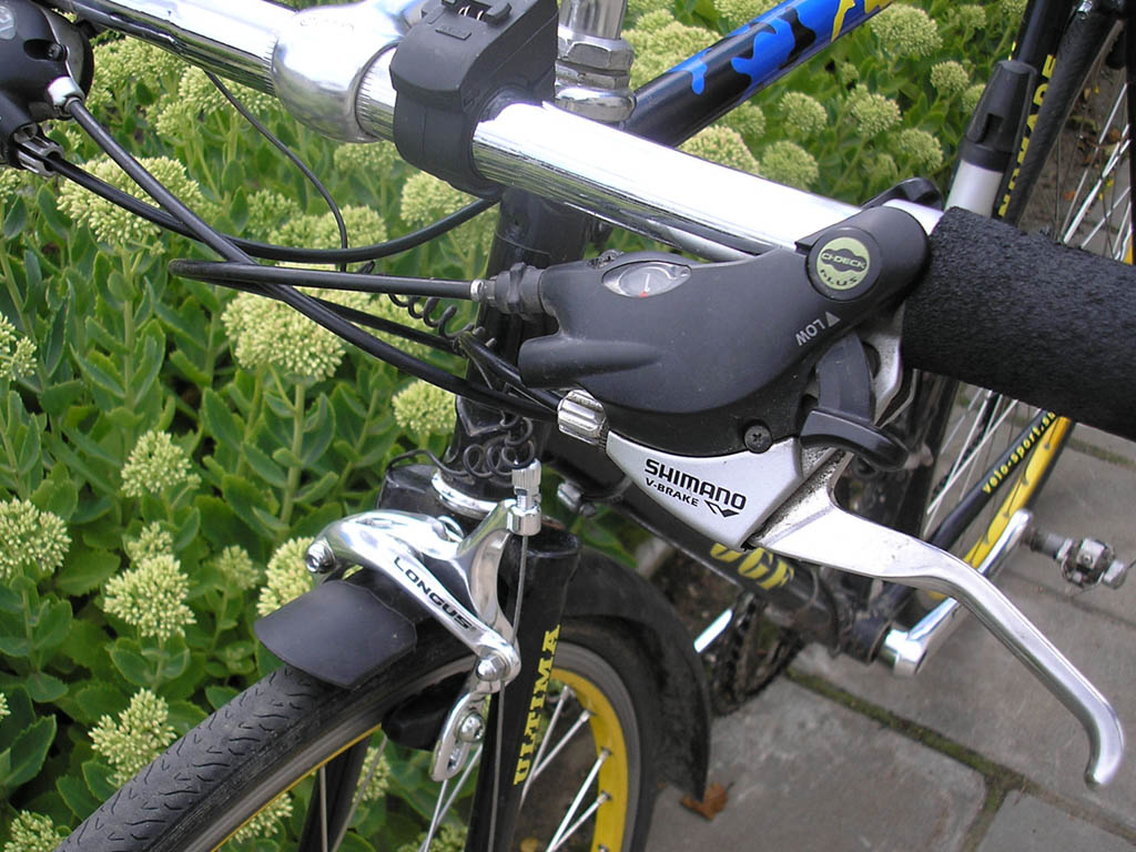

После изучения предложения выбрал двухосевые Лонгусы.
Первые впечатления:
  1. Мощности при торможении на сликах 28 более чем достаточно.
  2. Соответственно, гораздо меньше нагрузка на ручках.
  3. Приятный блеск покрытия :D в сравнении с "чистым" алюминием ХВЗ
Смущает:
  1. Пара туристических тормозов Лонгус стоят как Тиагра, что все-таки подняло стоимость Грязепеда :twisted:
  2. Разводка тросов "обратная" всем :?: имеющимся шоссейным стандартам. Рубашки не совсем удобно проводить, ежели оставлять привычное соотношение "левая-передний - правая-задний" :? .

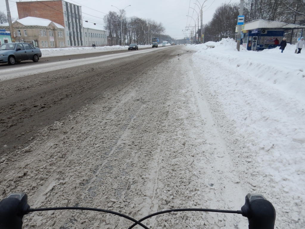

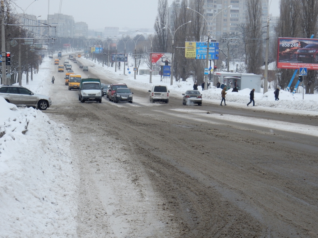

AlexN10 написав:
заранее просчитывать маневры с учетом естественного торможения накатом
Что бы ехать по таким дорогам нужна третья рука... слёзы вытирать.
З.Ы. на фото ул.Харьковская вчера в 10.00

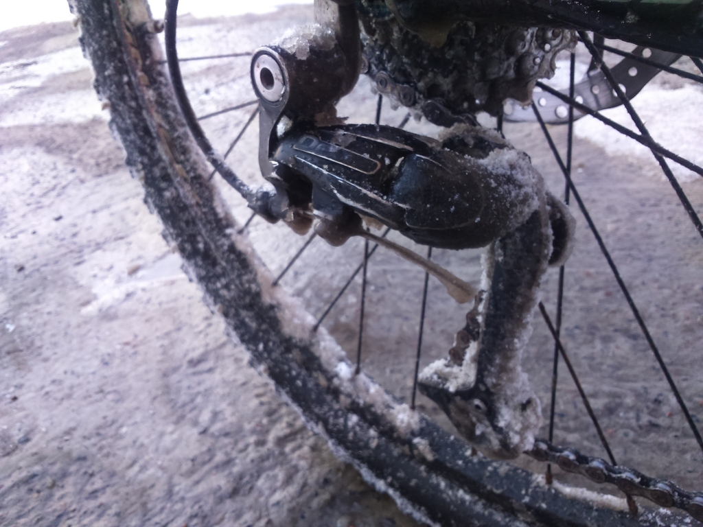

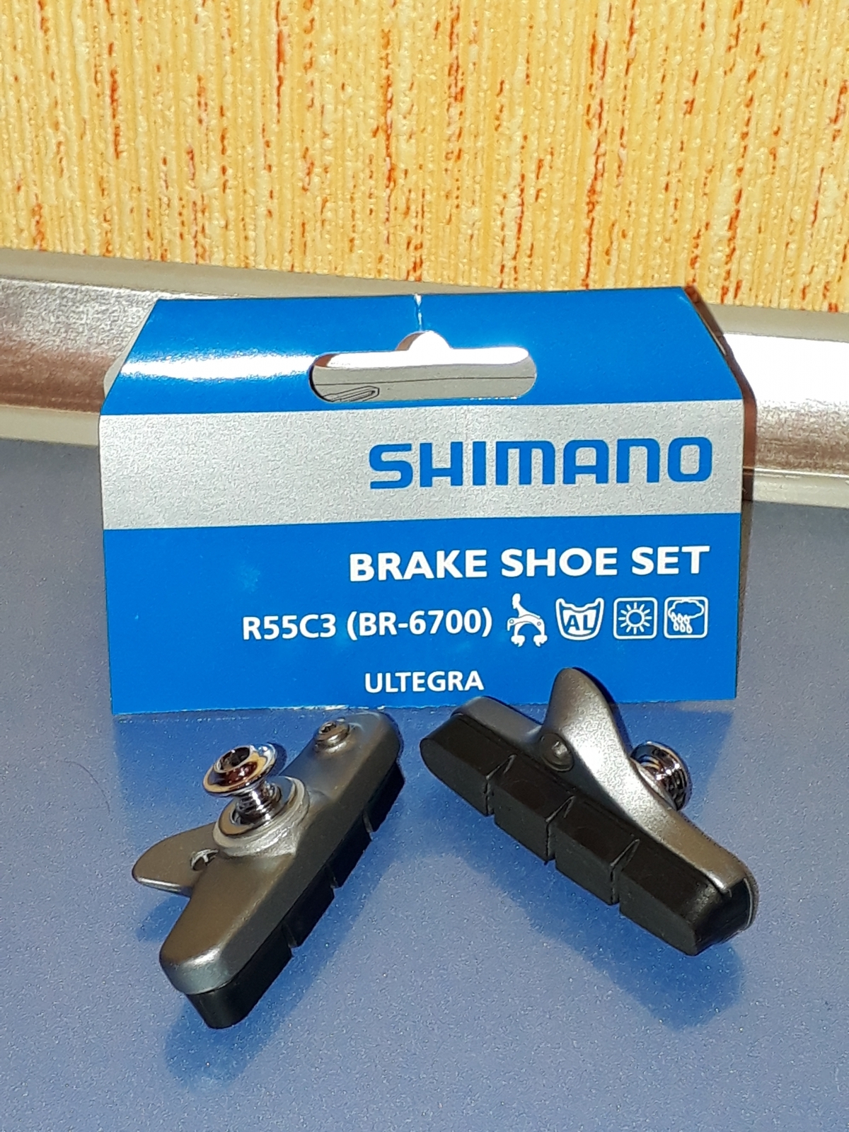

ПовідомленняДодано: 29 березня 2018, 20:21
Повідомлень: 14248
Изображений: 2265
Сегодня на вечернем b2w, все, что летело с колес, сразу замерзало на всех абсолютно без исключения детальках Грязепеда. Ближе к финишу лед был и на асфальте, а колеса шипами царапали намерзшее говно на крыльях. Накат стремился к нолю, а на мегабрызговике повис сталактид...

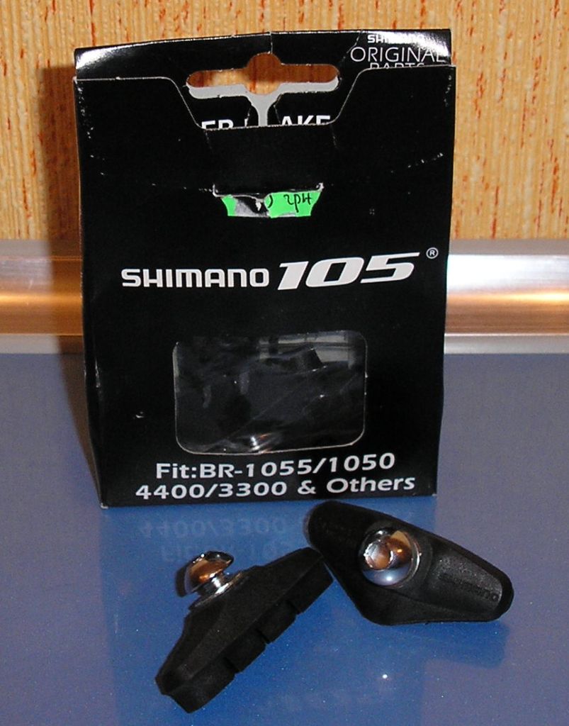

Так я к чему. Исправно тормозили видавшие виды лонгусы с накладками Clarks! Кстати, эти накладки понравились больше, чем блатные шиманячие!
