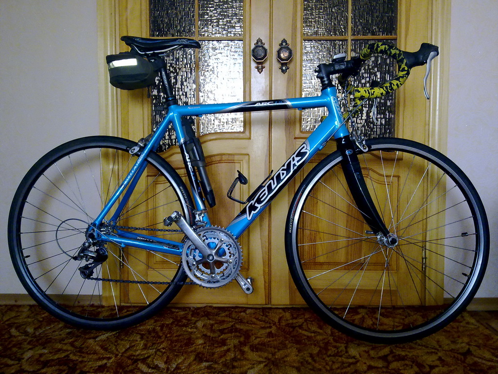

Не стану описувати комплектуючі, оскількі можна все це подивитися на сайті виробника:
http://www.kellys-bicycles.com/index.ph ... &pID=11712
Коли заплатив 3400 наших, давила жаба. Але, після першої сотні км - зрозумів, що ця річ коштує того і всі сумніви пішли геть. А після першої тисячи стало ясно, що фірма KELLY'S - доступна якість для любителів велосипедних покатушок. Та й SHIMANO SORA не повне лайно :-)

Пройдя 14000км и после падения, пришлось моего коня "подлечить" и "подковать", а именно:
заменить "петух" (75грн), конус (18грн) с шариками (16грн) задней втулки, два подшипника (2х4=8грн) рулевой колонки, верхнего подшипника сепаратор рассыпался на несколько частей...
Всё это
обошлось 117грн и
мой боевой "друг"
сново на ходу :russian:

Як в подальшому вияснилося, не все упорядку :?
За 15000км зносилася шестерня на 42 системи Suntour, учора нарешті купив та замінив,
тільки на 39 і Shimano-Tiagra, уроді підійла
Різниця тільки, у Suntour крипіжний болт на шатуні, а у Shimano шатун поміж крипіжами.
Сьогодні проїхав на роботу, кажись нормально, раніше в основному працювали шестерні 42 з 19-17,то тепер 39 з 15-14 :good:

После июньского айпгреда:
Замена звезды системы FC-4400 Tiagra 52з. Al, 9-зв.черн., и установлена цепь Shimano CN-HG70 116 звеньев, 8-зв.
на обода Mach1 RJ PROJECT 350, 28дюймов, 36 отв., чeрн, FV, 470g
(700c (622 x 13C) 460g легкий двухстеночный пистонированый шоссейный обод,)
установлены -
втулка задняя Shimano Tiagra, FH-4500 36сп., 8-зв. с кассетой Shimano, CS-HG50 13-23 8-зв.;
втулка передняя Shimano Tiagra HB4500A
Пройдено почти 3000, катит :good:
И собственно, сегодня были куплены и установлены педали Shimano SPD PD-M540, проехал 35км с работы, слов нет =@, не зря мучился трое суток в выборе, тот случай когда не жалеешь о потраченных деньгах и понимаешь,что есть счастье :D
