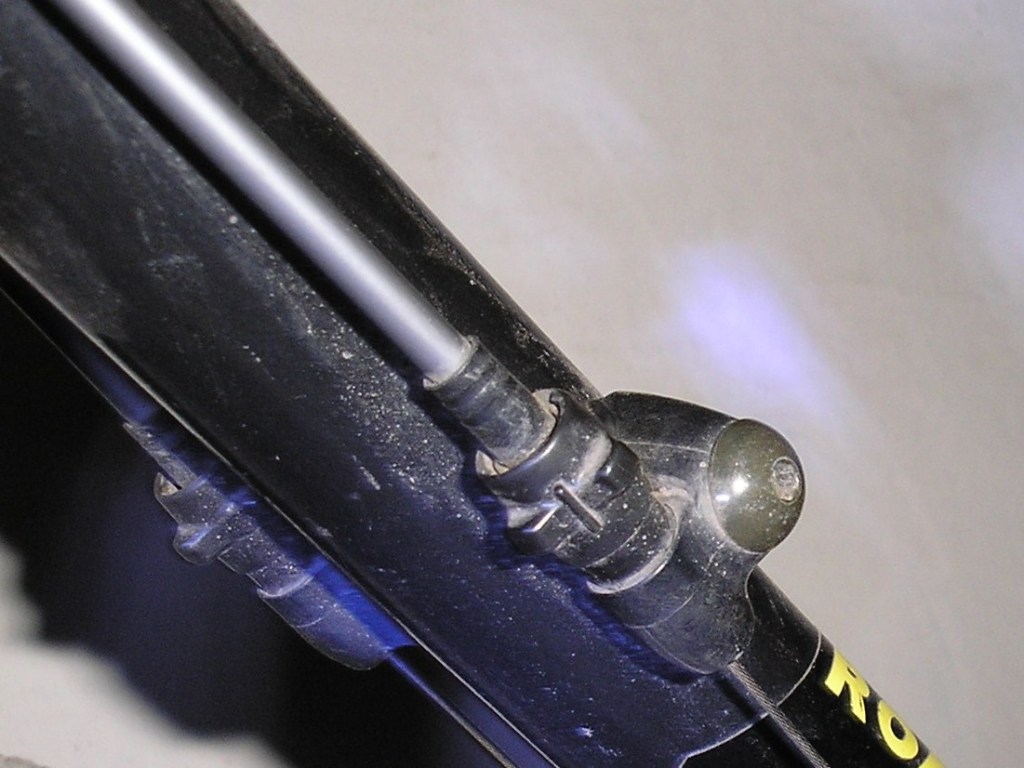

Власне, в процесі складання велосипеду зіткнувся ось з якою трудністю: на рамі є місце для кріплення манеток, і штир на який вони кріпляться також є. Але складність в чому, я ставляю не велосипед ручки-автомати, і трос, який має проходиит в тому місці, він не може там пройти, тому що нічерез шо його пропустити. Прошу, хто знає, підскажіть як можна закріпити трос в тому місці, де розташований штир. :)
Прикладаю фото

SMSTR2S47 - вот такая запчастинка по каталогу Шимано тебе поможет.
Спасибі. Починаю пошук цієї штукенції. :024: :)

Выглядит приблизительно так...

Я так розумію, що це той упор, яки посовітував мені РК. Симпатично виглядить. Якщо рама алюмінєва, то він згодиться? Рубашка будь-яка під нього підійде? :)

Рубашки Алигаторы под переключение и тормоза (есть и черные и серебристые и наконечники к ним) брал на Кирова 143. Подойдут стопудово :D
З.Ы. В стоимость входит "нарезка" по размерам заказчика фирменными кусачками...
З.З.Ы. Рама у меня железная :wink:

Рубашки Алигаторы под переключение и тормоза (есть и черные и серебристые и наконечники к ним) брал на Кирова 143. Подойдут стопудово. :D
То на Кірова ти тільки рубашки брав, чи й упор також? Якщо ж й упор, то це інша справа, тоді буде сенс з'їздити. :) І всеодно велике дякую.

И так, относительно начала темы, наконецто нашел себе направляющие на раму, правда аж в Харькове. Ну не важно где, главное что нашел и приобрел. Это была финальная запчасть для работы всей системы вцелом. :)
