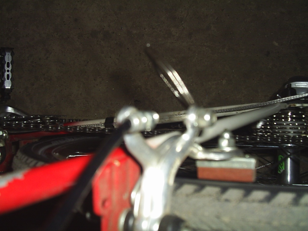

Мавр, а по-поводу совпадения, не смотрел вчера, но по фоткам судя, то совпадает не с 5-й, помоему! Глянь

amatol. написав:
Prowheel ПЛАСТЕЛИН!!!!!!!
На Провилах начального уровня (а других в Сумах не найдешь :wink: ) звезды железные...
amatol. написав:
Хоть и новая система, но она гуляет!
Может там звезды не затянуты?
amatol. написав:
Немного решил проблему, вооружившись резиновой киянкой, она гнёт шатун!!! ппц.
Действительно "ппц"... Прочитай еще раз какую хню ты написал :D
amatol. написав:
В дальнейшем под замену 8)
И на что будешь менять?
amatol. написав:
Глянь
Шутка удалась! Мне, всего-то, надо распечатать и приложить линеечку :D
