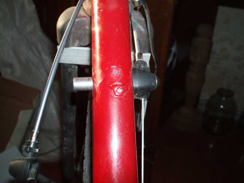

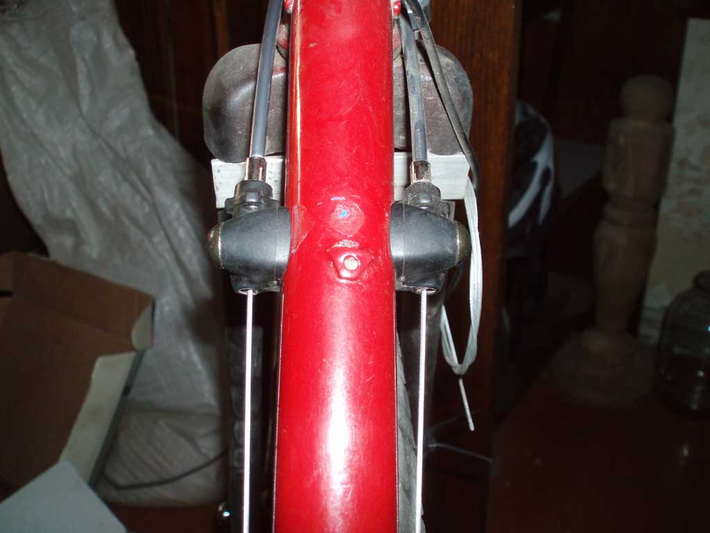

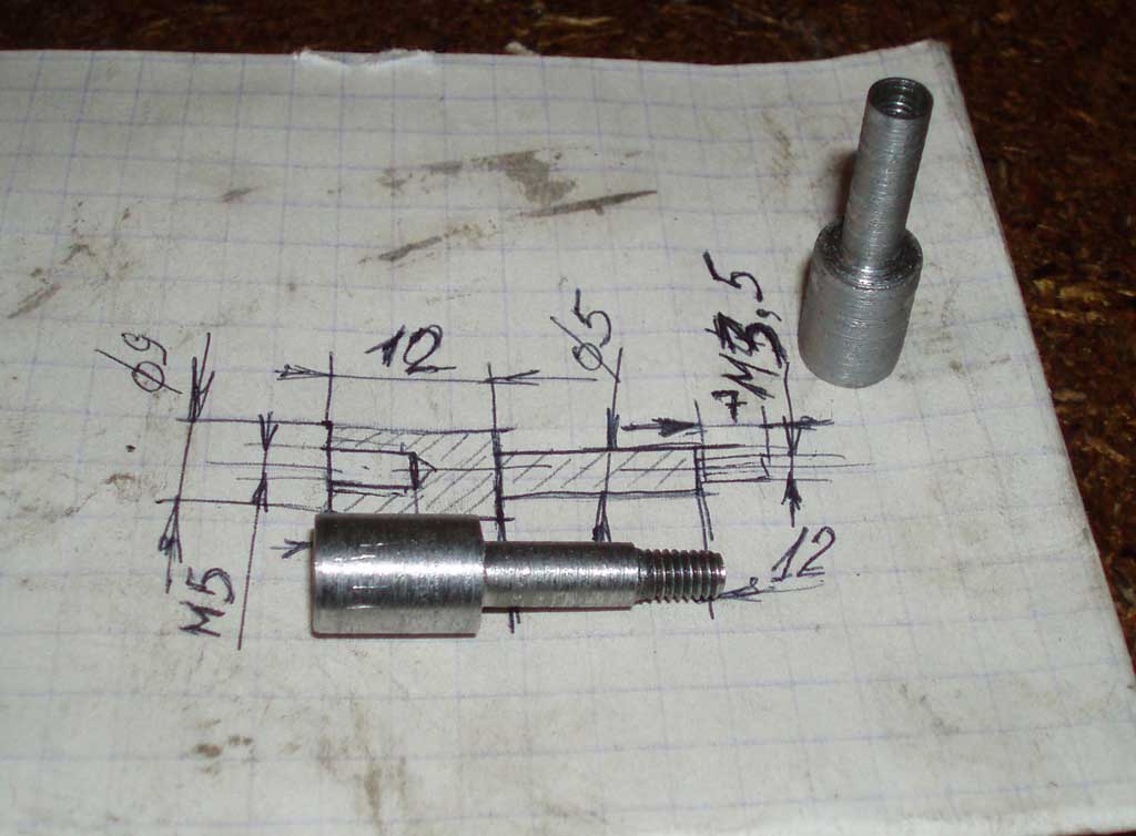

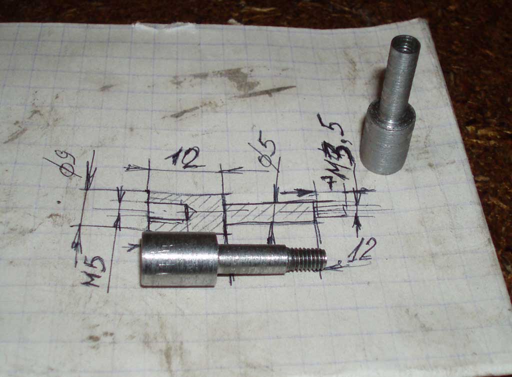

Решил поставить моноблоки, старые переключатели пришлось убрать, а на их место нужно было поставить упоры, для рубашек быстренько набросал эскиз, нашел пару болтов на 10 и выточил крепление

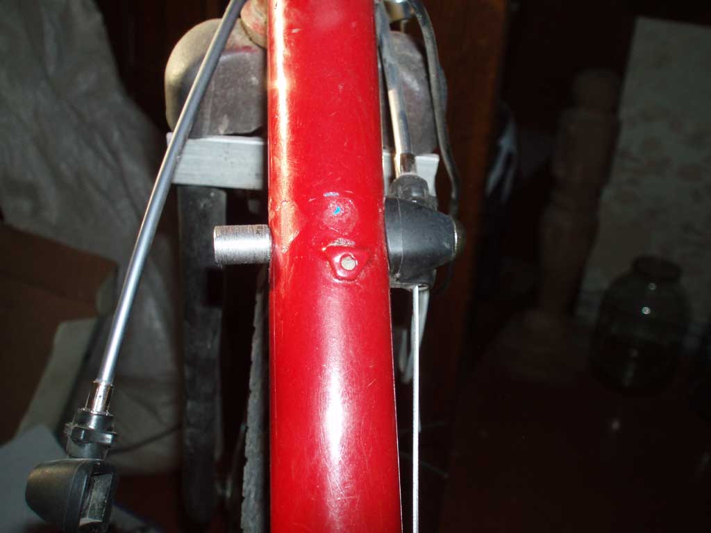

просверлил в раме пару отверстий, закрутил
и вот что в результате получилось

Хорошая конструкция. Только мне не совсем нравятся "дырочки" в трубах...
Может это профессиональное? :D
