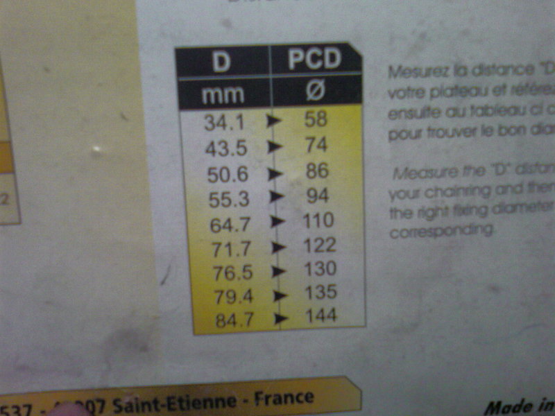

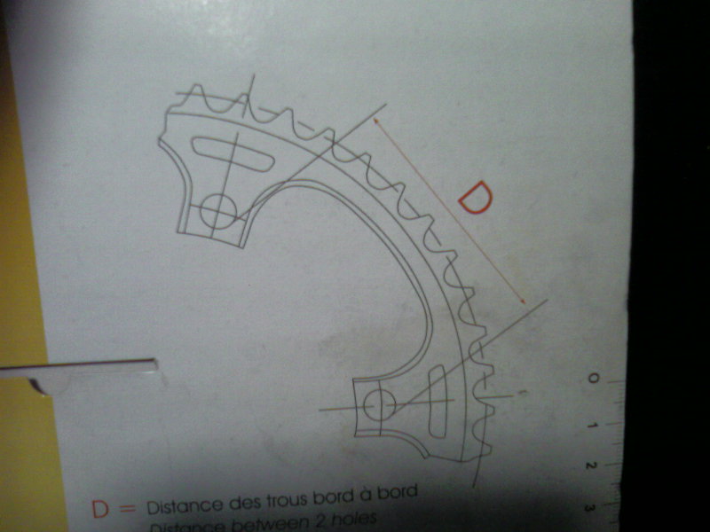

На упаковке звезд есть вот такая вот таблица для быстрого определения диаметра BCD! Хотя французи пишут PCD!!

Конечно перемеряю дома штангелем, но судя по приведенной Стасом табличке, у меня скорее всего 130.
А это значит, что поиск упрощается и можно брать звезду любого производителя с этим разимером :dance:
