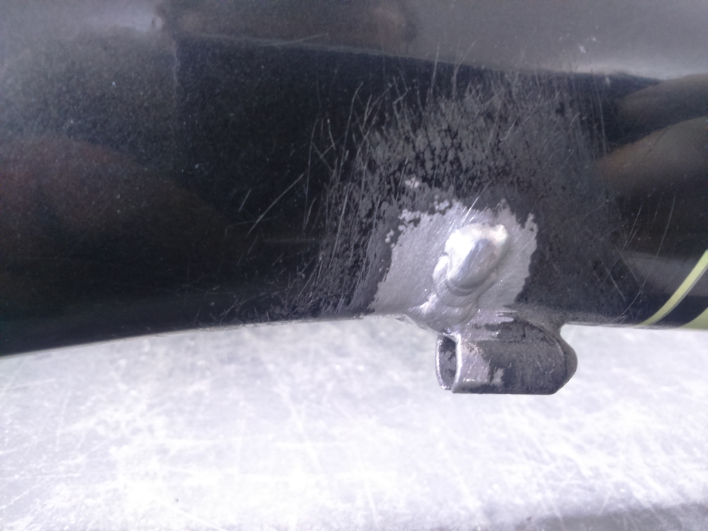

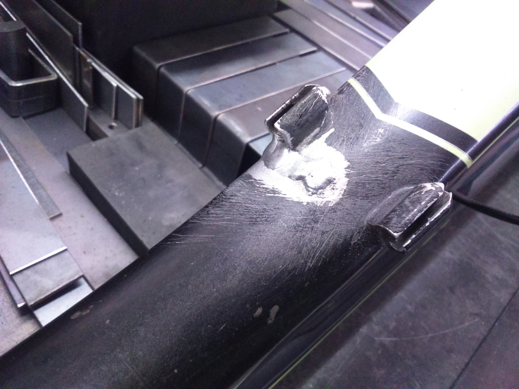

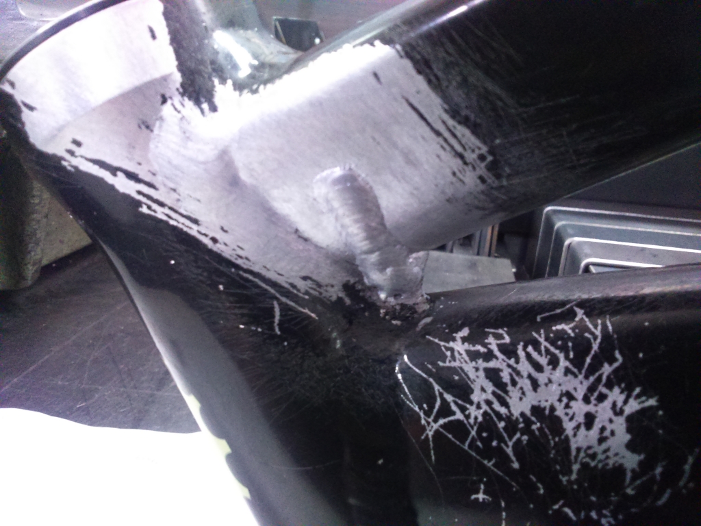

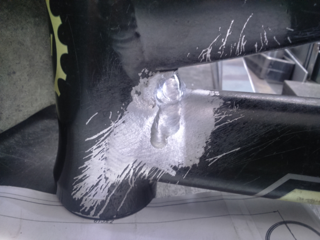

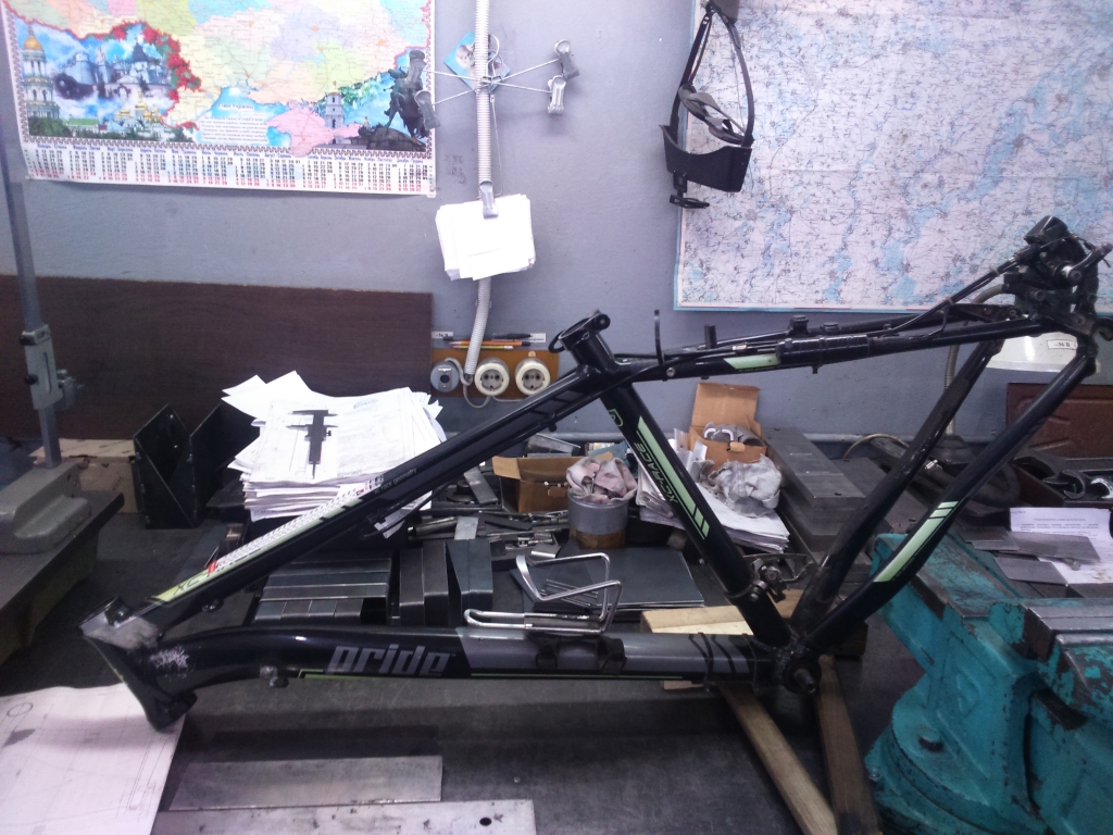

ПовідомленняДодано: 26 грудня 2017, 23:34
Повідомлень: 596
Изображений: 469
Звідки: г.Сумы
Велосипед: Pride XC-RACE
Дошли руки и до рамы. Приехал своим ходом, разобрал, заварили, собрал.
Пол дня потратил. А чё? У меня же отпуск! :crazy:
Зачищать не планирую, подкрашу из балончика. Если зиму отездит,то покрашу нормально.
