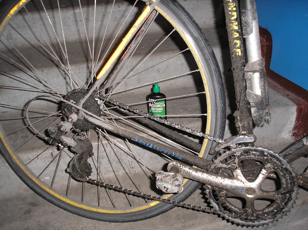

Вот вчера такой и приехал :) После такого и мою в бензине, дабы песок из роликов вымыть. Но так езжу редко.

arhimedoffs написав:
Фотография 2008 года. Чтоб таким не приезжать, можно дополнительно изучить тему - viewtopic.php?f=8&t=1875
пс Сегодня утром не так промочило сверху, как обляпало снизу. Но один фиг в десять раз чище, чем на той картинке )
