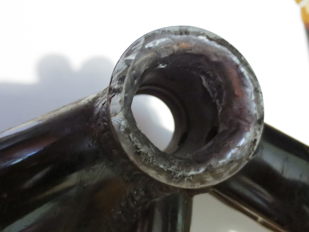

В общем 4 года назад мной была сорвана резьба в кареточном узле, немного откатал с обмоткой фумки и залитой краской.
Пришло время отремонтировать.
Было наплавленно алюминия, ничего не повело, надеюсь свойства металла остались прежними.
Я так понимаю нужна резьба 1.37”x24 (34.8 шаг=1,05) под квадрат. И растачивать нужно на 33.75-33.8 мм
Расточка будет производится по базе левой чашки. Как будут крепить, думаю пару прижимов на верх кинуть можно.
Интересно услышать предложения и критику

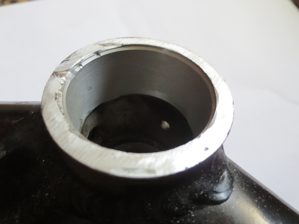

вот расточили

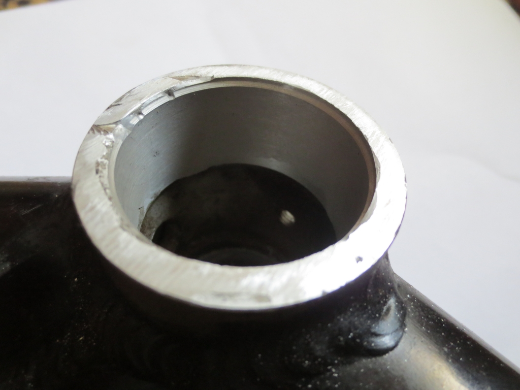

Резьба нарезана.
Рама спасена за 3 подхода
