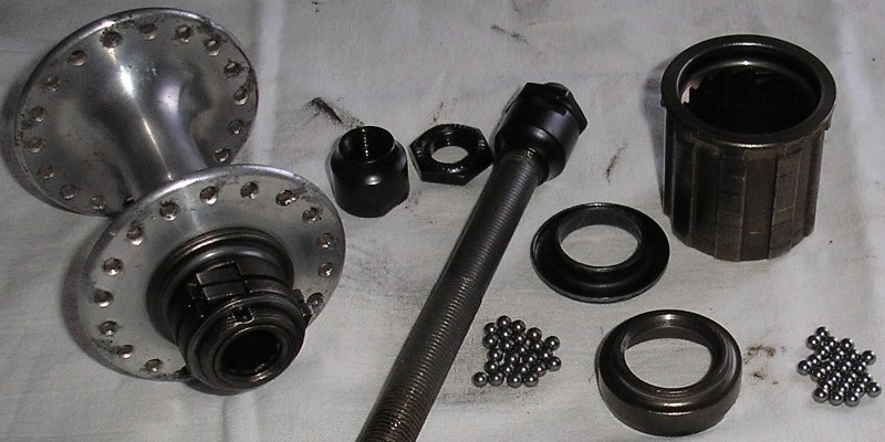

После осенне-весенней эксплуатации на Грязепеде "затих" храповик задней втулки HG-20. Работа кулачков (или собачек, кому как нравится) оставалась четкой, но где делось такое, ласкающее слух "тр-р-р-р-р..." :D
В порыве разобраться, занялся поиском ключа для выкручивания наружной чашки барабана, которая же является внутренней чашкой подшипника колеса...
В очередной раз убедился в убогости велосервиса в родном городе. Ни в одном из трех конкурирующих магазинов, каждый из которых предлагает "ремонт любой сложности", нет такого ключика. Нет его и в велоклубе. Отсутствие спецприспособления компенсировали советами, чем и как это можно "отковырять". :D
Пришлось вспомнить молодость и сделать "закат солнца вручную" :D
Результат осмотра:
  1. внутренний подшипник "ореха" сухой.
  2. наружный - слишком мокрый.
  3. избыток довольно густой смазки наружного подшипника попал на кулачки.
Ремонт:
  1. все вытер насухо.
  2. смазал внутреннюю дорожку подшипника суперсмазкой ХАДО.
  3. на смазку выложил шарики.
  4. смазал кулачки каплей МОТОРЕКСА.
  5. одел барабан, выложил наружные шарики.
  6. смазал дорожку наружной чашки суперсмазкой ХАДО.
  7. закрутил чашку (без спец ключа :( ), поставил пыльник.
Все работает :D и трещит :D :D :D

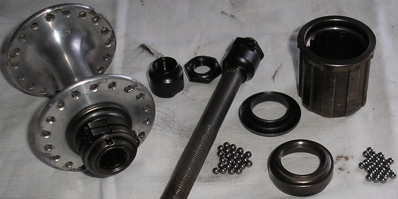

Новое заднее колесо на Грязепед (тм) собрал на втулке НВ-20, практически ничем не отличавшейся от той, что стояла... хотя старая абсолютно не люфтила и исправно работала с последнего обслуживания.
На досуге, по причине отсутствия погоды, разобрал "старую"... Было интересно как повлияли на нее условия эксплуатации в межсезонья 2007-2008 и 2008-2009. Это, в грубом подсчете, больше 6,5тысяч... А условия были не "на стенде". :D
Разобрал и...
...был приятно удивлен великолепным состоянием всех деталей и узлов :shock:
Протер, собрал (выполнив все операции :D ) и положил до лучших времен... Ну, или до худших :D
Вот такая поучительная история :old:

Поработаю некропостером)
Сегодня перебрал HG-20 после пары-тройки "несезонов", и в очередной раз был приятно удивлен! После того как все оттер, все дитальки блестели как новые! Единственная замена - регулировочную шайбу 0,3мм заменил на 0,2.
Вот тебе и "начальная серия"...
