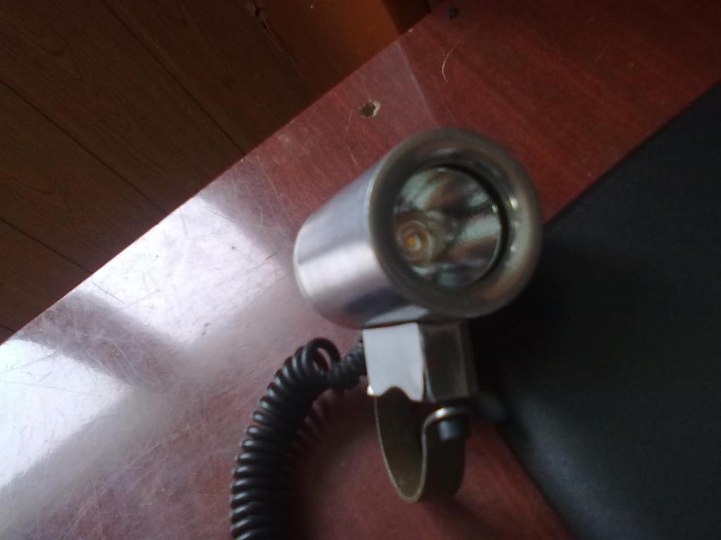

Решил я как то сварганить свет на вел... доходили руки только да катайских комплектующих, но вот я купил модуль - тоесть светодиод светодиод CREE XR-E R2 мах - 220 лм и драйвер(однорежимный) в куче с рефлектором на одном из сайтов! И начал клепать сие чудо:

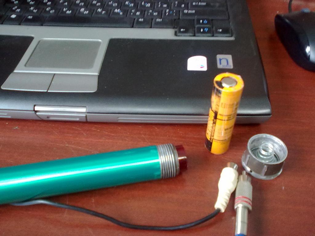

Питание !
"Да, режим питания нарушать нельзя!" подумал Я и решил питать её тоесть его да ладно... двумя аккумуляторами 18650 это литиевые, в Сумах нашел только 2000мА и цена ппц, но делать нечего купил один пока для теста второй взял у РК .
Все остальное т.к. работаю в КИП и А тобишь провода, паяльники ,молотки имеется!
Бимшот делал мабилой чем есть под рукой!
Проэкт в стадии постоя нной модернизации потому возможны изменения! :D

а корпус на первой фото - его покупал или как??
что по чем покупал?
Alexxx13 написав:
В смысле???
Alexxx13 написав:
а почему не двумя, а не одним? Какой зарядкой их заряжаеш?
Alexxx13 написав:
1) цена аккума 18650 на 2000мА?
2) почему не заказал аккумы через интеренет (на укр сайте). Даже с учетом доставки дешевле получится чем в Сумах покупать.
3) в магазине Радио аккум 18650, 2200мА вроде 65грн стоит.
http://radiodetali.sumy.ua/
в магазине Гермес есть литиевые аккумуляторы (но цены (на сайте они старые) - что наверное через инет дешевле купить)
http://www.batareyki.com.ua/index.php?m ... th=104_113
Alexxx13 написав:
второй взял у РК .
Кто такой "РК"? что такое "КИП"?

Для начала служба КИПиА набери в гугле! аккумуляторы я покупал именно в маг радио только цена уже 78грн а через инет доставка 20грн при цене акума 64! 2 аккума как никрути а запаса поболее . Корпвс нашел на работе в хламе алюминиевый стакан с какого то прибора хз? немного доработал и получился корпус. По ценам на комплектующие смотри сайт(берилед) не реклама просто норм интернет магазин узкой лед специализации ...
Да. Зарядка самодельная т.к. Акумы не защищенные вынимаем из аккума для мабилы лучше нокиа фирменного контроллер такая маленькая платка проверяем на напяжение отсечки берем зарядное от мабилы ток не менее 500мА все остальное думаю понятно. Ну конечно собираем индикатор завершения заряда схем миллион...
