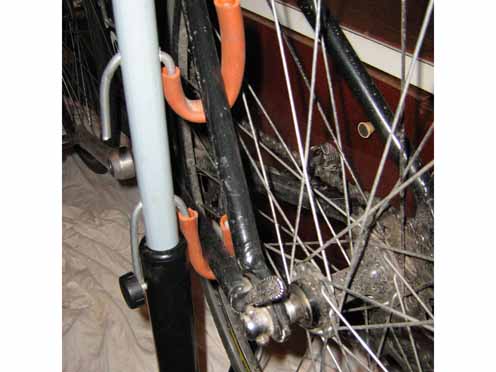

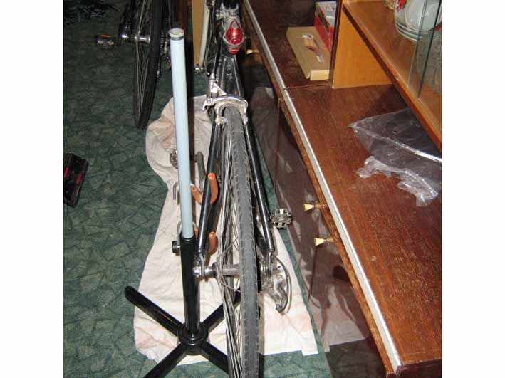

Давно собирался изваять своими силами штатив для ремонта велосипеда, т.е. чтобы можно было поковыряться в нём и при этом не держать его, как пьяного. Вот - используя крестовину от вентилятора (при этом вентилятор не потерял себя совершенно), трубу и пару скоб, обтянутых резиной, получил искомый девайс.
вроде велик держится, удобно.

Отверстия сверлил?
 Тема повідомлення: Re: Штатив
ПовідомленняДодано: 12 грудня 2010, 23:07
Да, дрЭлью. Но без проблем.
