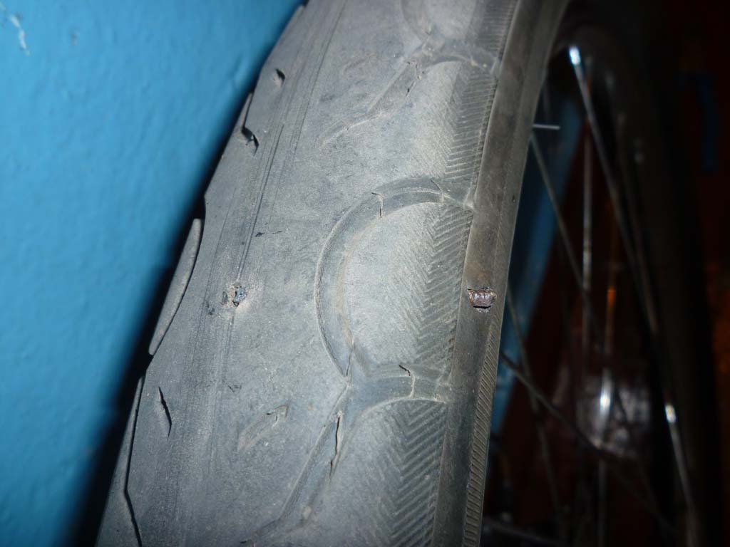

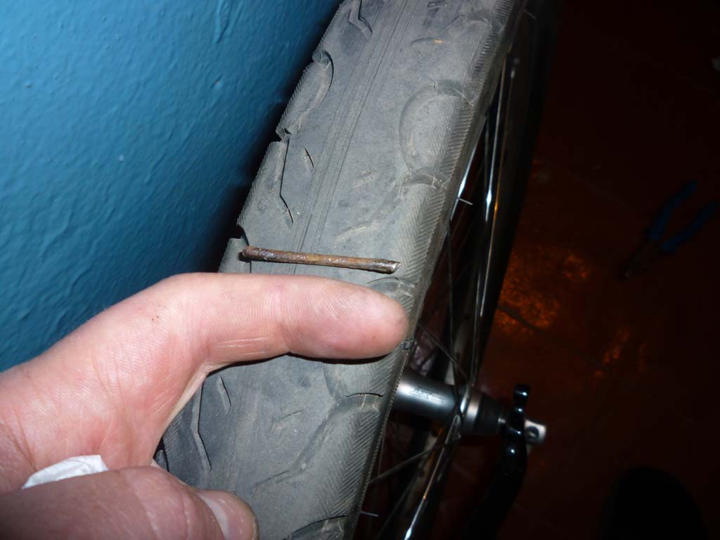

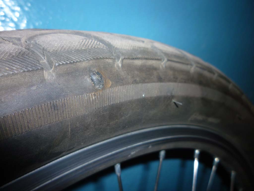

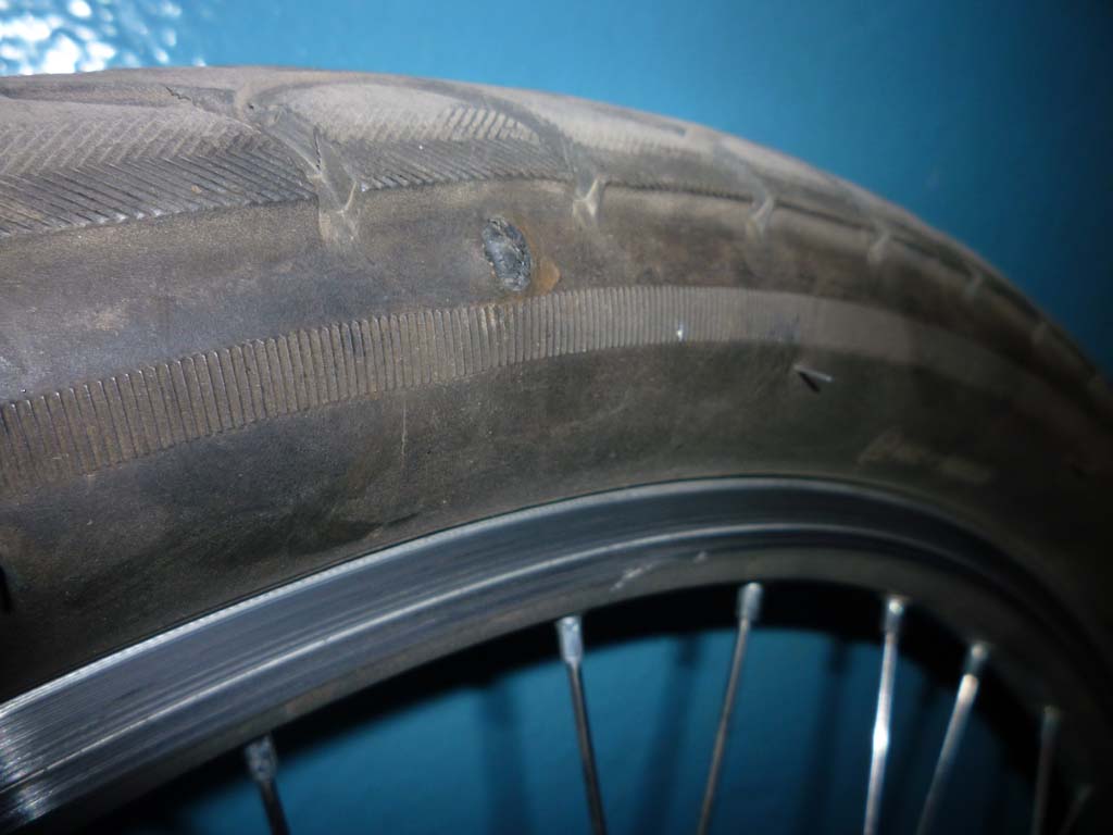

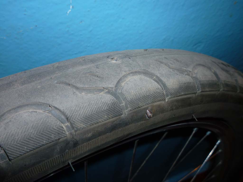

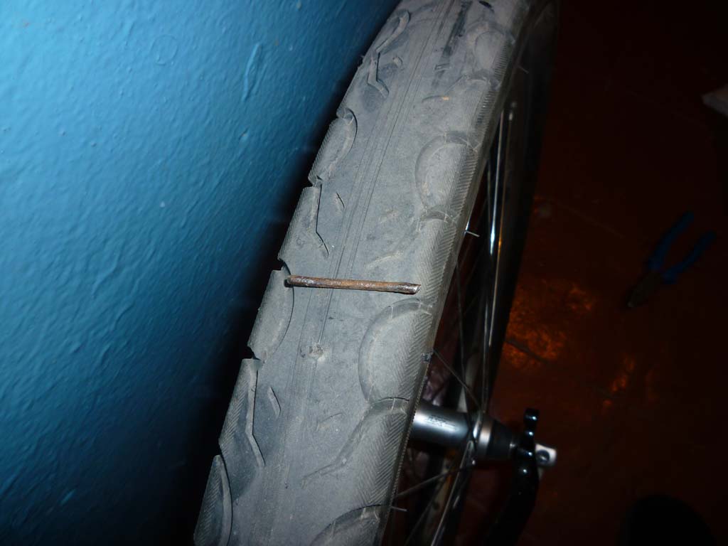

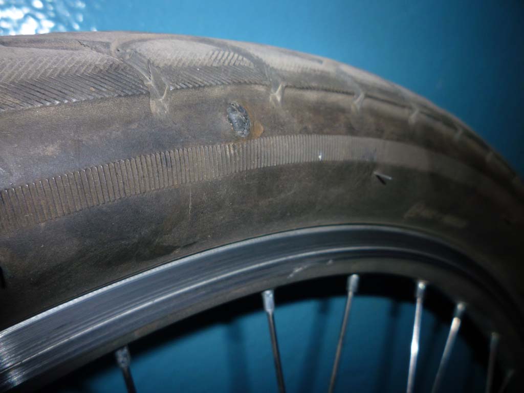

Сегодня при мойке вела обнаружил вот это (гвоздь в покрышке):
Приспустил колесо и пассатижами вытянул его
Как и сколько я с ним ездил не знаю :unknown: , но ничего не спускало :pardon:
После вытягивания гвоздя осталось вот это, собственно видно все из фоток, как думаете сколько с "этим" можно ездить?

больше на таких колесах ездить нельзя нужно идти покупать новые!!!! когда?

Качни больше, чем обычно и посмотри как себя ведет корд. Если не "пучит" на заднее пойдет...
любопытство не порок,а источник знанья: а почему на заднее, на заду же нагрузка больше?

Зато безопаснее... Если порвет где-нибудь на спуске :pardon:

да уж... подо мной на бревете лопнула задняя покрышка, если бы передняя - кто знает. Скорость на спуске была приличная.
А кстати - камера как себя чувствует? Любопытный укус.

Интересный случай...
Если бы захотел так спецом сделать - не получилось бы никогда!
:D
Я бы покрышку поменял.

OlMi написав:
Я бы покрышку поменял :)
А я так и сделал! Сегодня приобрел 2 покрышки в велоклубе. Взял опять кенду с таким же рисунком только уже не на 1,95 а на 1,5. Катит намного лучше :good:
