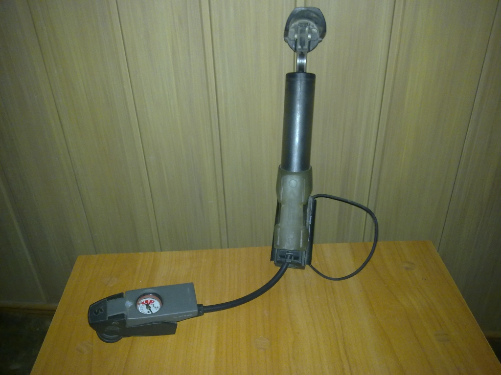

По началу я тоже 4 или 5 сломал, потом психанул и купил вот такой себе насос
с шлангом, больше ниппелей я не ломал, кстати сыну купил попроще, на Харьковской у Вити заказывал, тоже нормальный насос, только без манометра :)

Я и не писал, что проблема в насосе, проблема в качающем, для себя её решил приобретением такого насоса :good:
