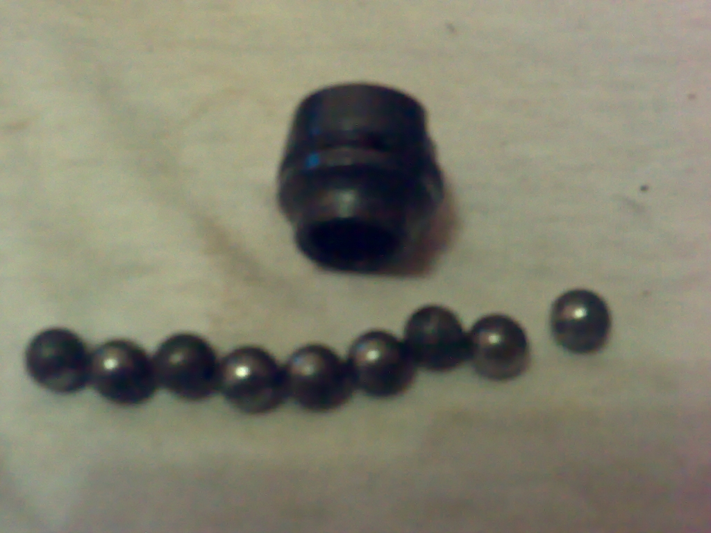

:shock: ДА езда под дождями бесследно не проходит. разобрал заднюю втулку FH 3300 со стороны ореха всё отлично!, а вот с другой стороны

Жека по чесноку- тоже пока проблем не было , просто ты меня знаешь :friends: решил протереть, смазку поменять как говоришь от нефиг делать и вот! :shock: ,может надо туда было изначально смазки набить? :o

Да чё расстраивацца? Конус гривен пять-семь. Шариков могу тебе насыпать... на глаз :D
Цена говно-вопрос, проблема в наличии! :(
ЗЫ: за шарики спасибо! :friends:

6,4мм? :roll:
З.Ы. У меня передняя НВ-20 на Грязепеде не мазана с осени 2008... Недавно крутнул, правда было минус девять, туго крутицца. Пыльник отогнул, и накапал финишлайна, который для цепи, пару-тройку капель.
Если б не остановил тогда, до сих пор бы крутилось :D

не, на глаз около 7-8мм

Померяй

диаметр шариков 6,35мм ,конус называется y-220 98080(М10х15.1мм) где такой купить?

Как называецца - можешь незапоминать, один фиг никто не подскажет :D Бери старый и по маршруту: Харьковская-Кирова-набережная р.Стрелки :wink:
З.Ы. Ща все свои шарики перемеряю...

Точно! 6,4мм... А ты чем мерял?
У меня блестящие 8)

16 Y-000 91310 Steel Ball (1/4") 18 pcs.

А я шнангенциркулём :old:

ладно флуд в сторону!!!
реально вообще купить в Сумах? конуса или... :cry:
шарики думаю не проблема вообще!
ЗЫ: с передним практически такая же лажа!!! :shock:
раковины мелкие мелкие . Мне кажется смазки с одной стороны было "0". :evil:
