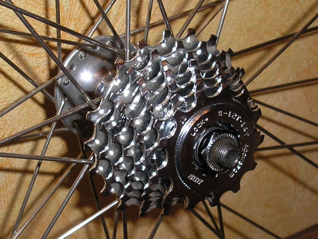

Из-за отсутствия в каталогах SHIMANO кассеты 21-12 (7ск), очень удобной для меня (как-никак 2 сезона почти 10 тысяч) пытаюсь решить проблему набором звездей для получения нужной комбинации... :)
Позвездная закупка - дело безнадежное, опять-таки из-за нежелания "торговли" иметь буферный запас. А под заказ - это кот в мешке :D
На данном этапе, купленная за 130грн CS-HG50 23-12 (8ск) выбрана для базовой комплектации. Из блока звездочек путем, как выяснилось, раскручивания болтов кассеты :D (HG70 8-зв. M3x26мм) была удалена БО-О-ОЛЬШАЯ звезда на 23 "зуба" и это действие, в итоге, позволило получить желаемую комбинацию.
Жду подвоха со стороны различии толщин самих звезд, как пишет Шелдон Браун они, 7ск и 8ск звезды, отличаются по толщине на 0,5мм. В последствии он сам опровергает эту теорию и спокойно рекомендует "смешивание", что подтвердили сотоварищи из Харькова
Новый сезон покажет, кто был прав... Теория, и до сих пор, мертва без практики :D

После замены "крымской" кассеты HG-50 26х13 на "местную-равнинную" HG-50 21х12 появился "стук", который после долгих поисков был определен...
При нормально зажатой гайке кассеты, звезды чуть-чуть люфтят.
Чуть-чуть. НО ЛЮФТЯТ, мля... издавая довольно сильный стук на тряском асфалье
Поставил дополнительную прокладку под звезду 12.
Пока тишина полная.
Но это не выход...
Советуйте.
На сезон 2008 куплена кассета CS-HG50 23-13 (8ск), при том АЖ за 95грн.
А говорят компоненты Шимано подорожали :D
Технология получения нужной комбинации уже традиционна - просто снимается "БО-О-ОЛЬШАЯ звезда"...
Статистика прошлого сезона показала полную "ненужность" звезды на 12, и вот теперь имею отличный шоссейно-равнинный диапазон: 21-19-17-16-15-14-13...

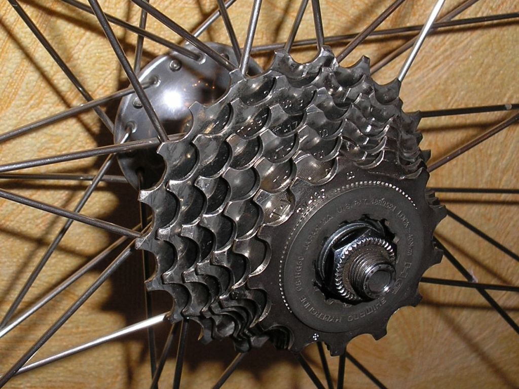

На сезон 2009 на Чемпак поставил кассету ВВВ с любимым диапазоном 21-19-17-16-15-14-13...
Хотя кассета HG-50 прошлого сезона (7.5тыс. км на трех цепях IG-70), совершенно не выглядит убитой
Проблема! %) Оставлять новую (а на таких еще не ездил), или докатывать старую, проверенную... Почему то вспомнилась пословица "Старый друг лучше новых двух" :crazy:
Есть экстрасенсы, определить рессурс кассеты по фотографии :D

ВВВ пока лежит для Грязепеда, а HG-50 от Шимано исправно отработала с еще одной цепью IG-70... Это дополнительных 3300км к 7665 прошлого сезона... :shock:
Пятая цепь нормально "прикаталась" но для шестой нужно будет менять "любимые" звезды :roll:

Уже почти забыл про этот случай. А сегодня менял трансмиссию на Чемпаке и столкнулся с такой же проблемой. Новая кассета HG-50 не зажималась гайкой. Подошел к решению по "шелдонобрауновски" - замерял ширину спейсеров новой кассеты и оставшихся от семискоростной. Разница 0,1мм. Заменил спейсеры на 7-ск. Все отлично зажалось... 8)
Вопрос остался только один. Почему предыдущая 8-ск кассета стала без люфта с "родными" спейсерами? :roll:
З.Ы. Старая кассета отработала на пяти цепях IG-70 - 3280, 3086, 3188, 3235 и 3460км соответственно :)
