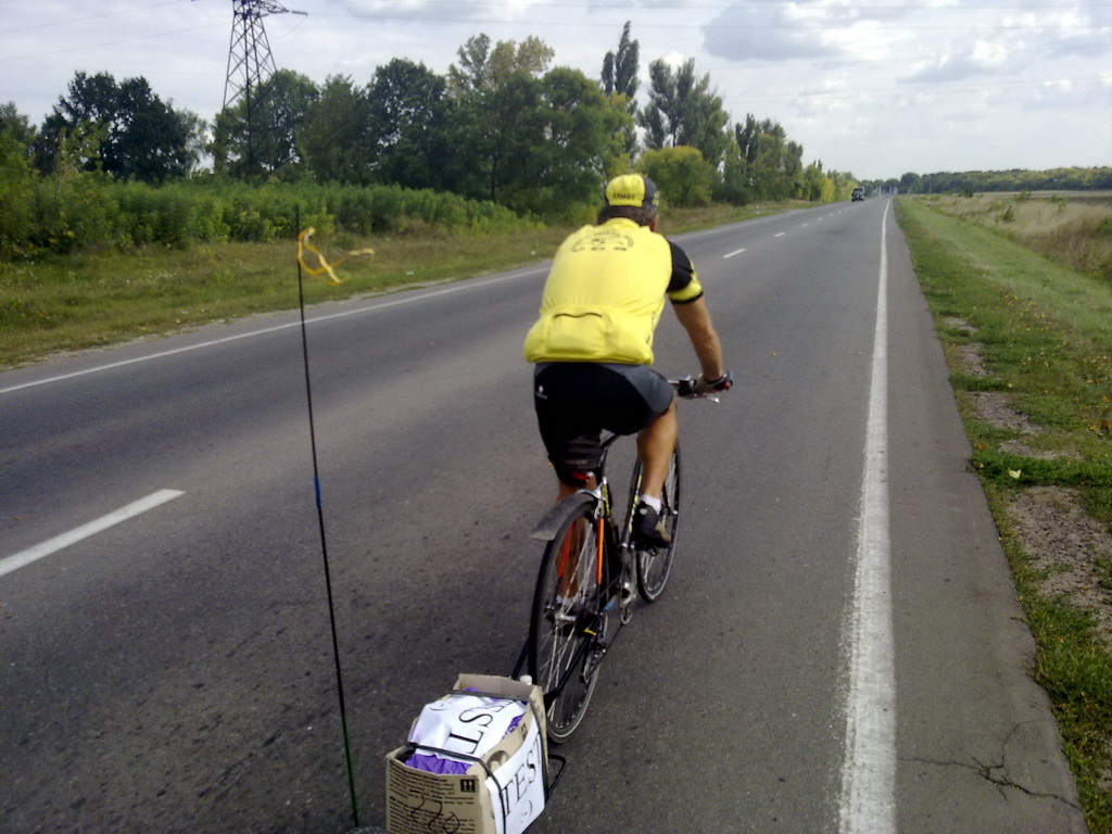

alexander_ua написав:
Так а фото? Где фото? Покажите поезд на ходу :Bravo:

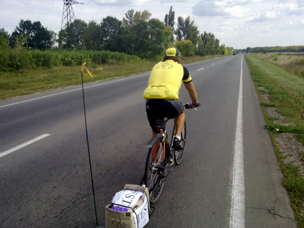

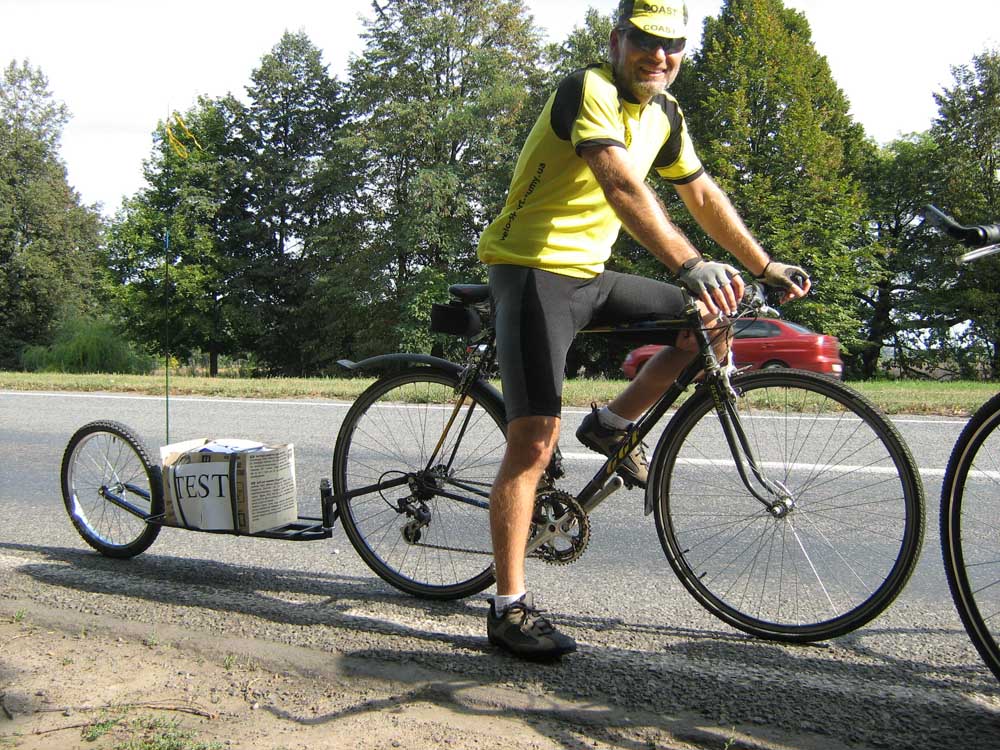

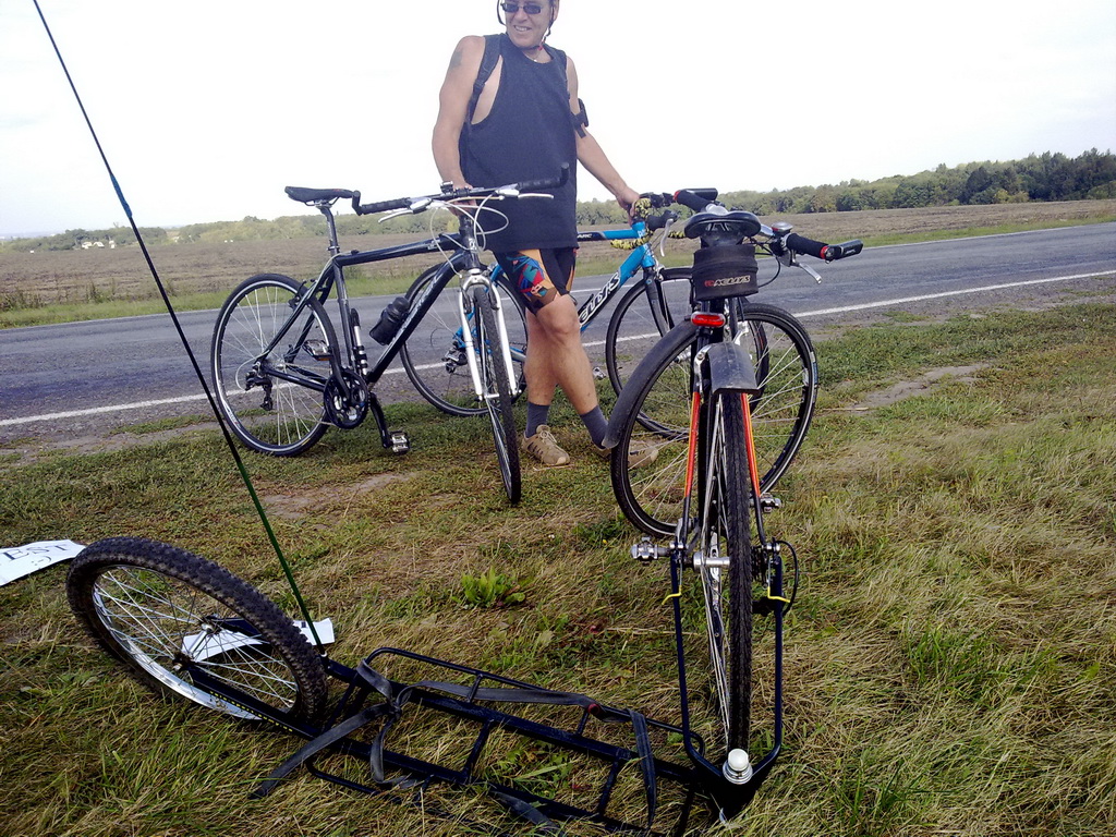

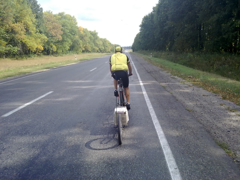

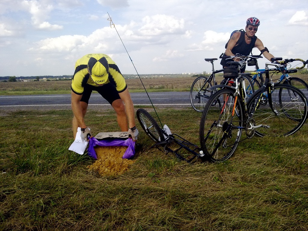

Будь ласка вам фото...
вага тестового грузу 30кг :shock:...
...після скиду баласта, залишилося приблизно 15-20кг...
Свої враження і відчуття від МАВРа, котрий особисто і тестував...

А что, смотрится вполне ничего себе, очень органично. Интересно, насколько сильно меняется управляемость? И не прыгает ли на кочках? Особенно без груза.

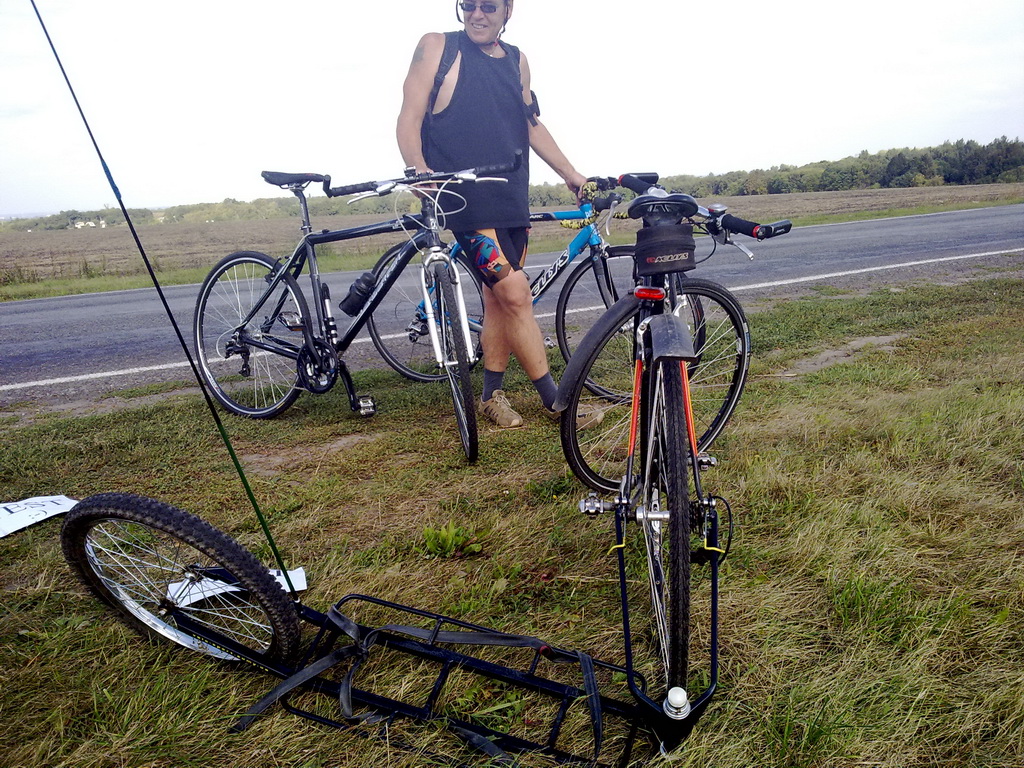

Что сказать - мне понравилось :good:
Сразу хочу поблагодарить друзей, которые помогли в осуществлении задуманного :friends:
Вес трейлера с колесом 7кг, без колеса - 5 8) Думал будет гораздо больше, потому как заявленый вес прицепа Weber Monoporter 12,5кг :shock:
При динамическом испытании на прочность загрузил 30кг песка. Крейсерская на Грязепеде - 26-28км/ч (по Роменке ехал 30...). На объездной, с горки 40, на горку 18 :twisted: Разгон-торможение, конечно, гораздо плавней. Управляемость - удовлетворительная... За 15км конструкция не разрушилась :D
Для проверки "половинного режима" чуток отсыпал :D
Прицеп практически не чувствуется. Управляемость - великолепная. На спуске к Прокофьева раскатился 50...
В процессе теста выявил и недостатки.
  1. Хочу уменьшить "клиренс" до 10см. С еще более низким центром тяжести ехать будет приятней.
  2. Нужно изменить конструкцию дропаутов вилки. Проволочные замки - вещь недолговечная...

И я там был... правда не пил ничего. Был в эскорте, так сказать. Красивая конструкция, мало того - несомненно функциональная. Преклоняюсь перед авторами и тем, кто катит с таким "багажом" - думается непросто.

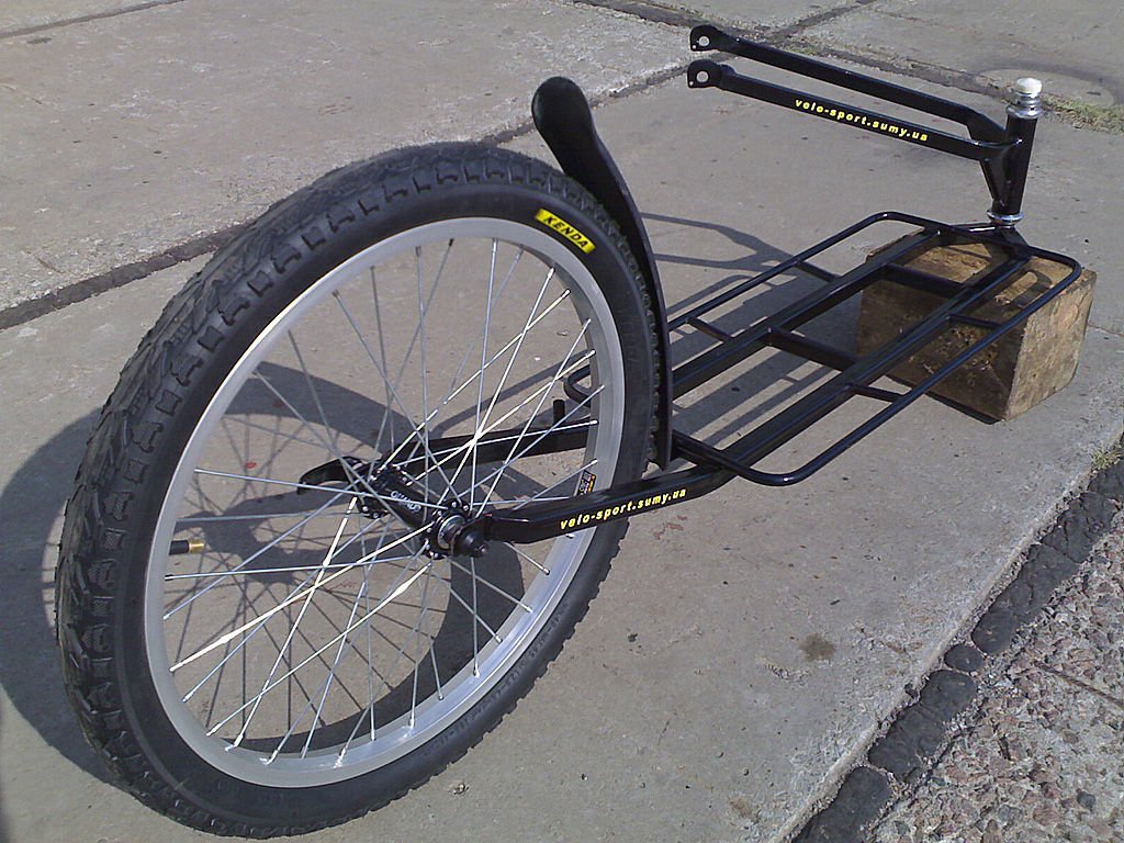

Установил "штатное" колесо - втулка Quando, обод Sing Wa, покрышка и камера Kenda, флиппер - изолента :D (мне показалось, что оно вполовину легче "тестового"), поставил брызговик. Изменил конструкцию дропаутов вилки...
Жду новые цапфы. "Барашки" купил...
