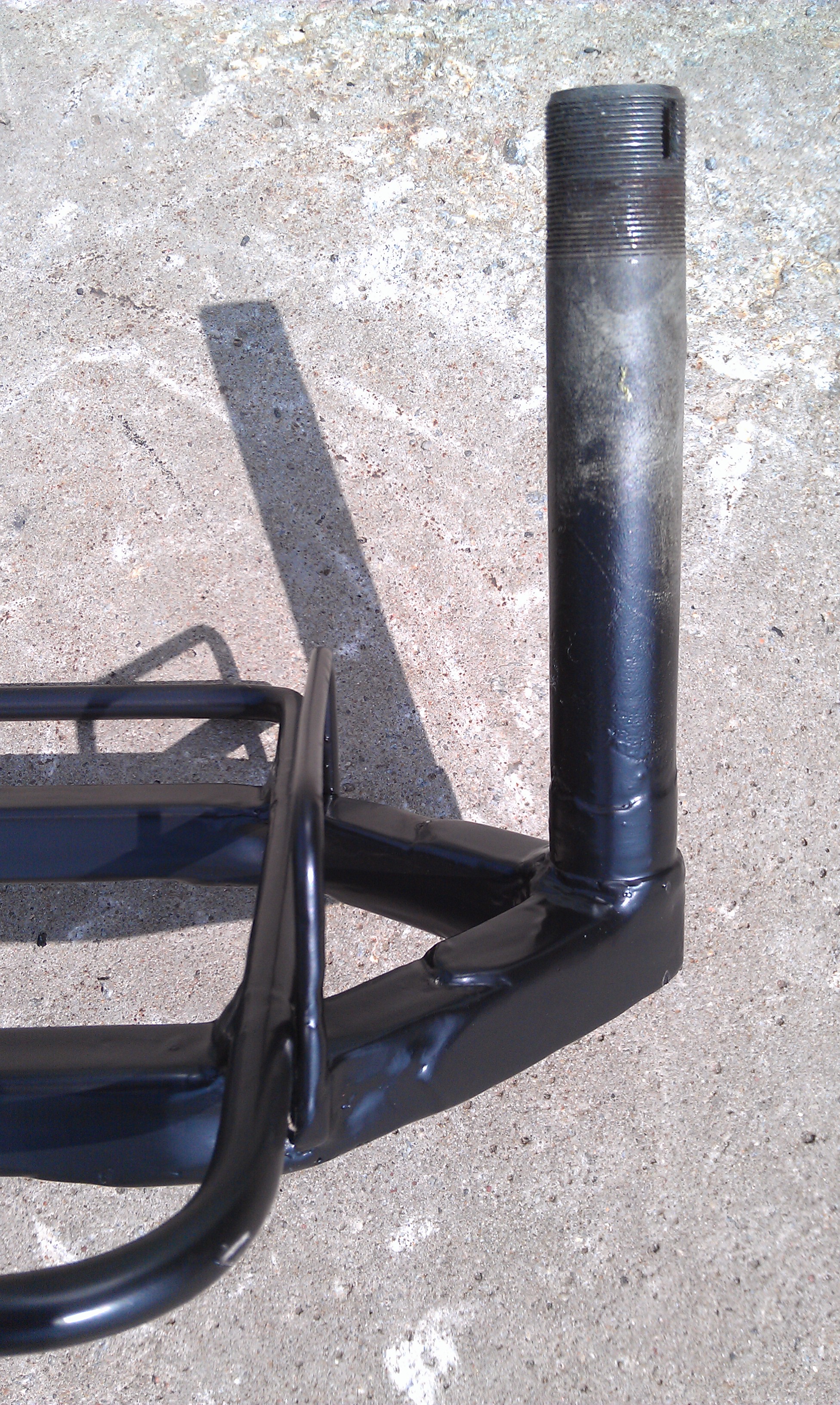

Можна лише побажати вдалої експлуатації!
Оригинальное решение рулевого узла :good:
Пішло в тираж )

Indian написав:
Пішло в тираж )
да мне понравилась эта идея рулевой с вилкой, поэтому её и реализовал у себя тоже

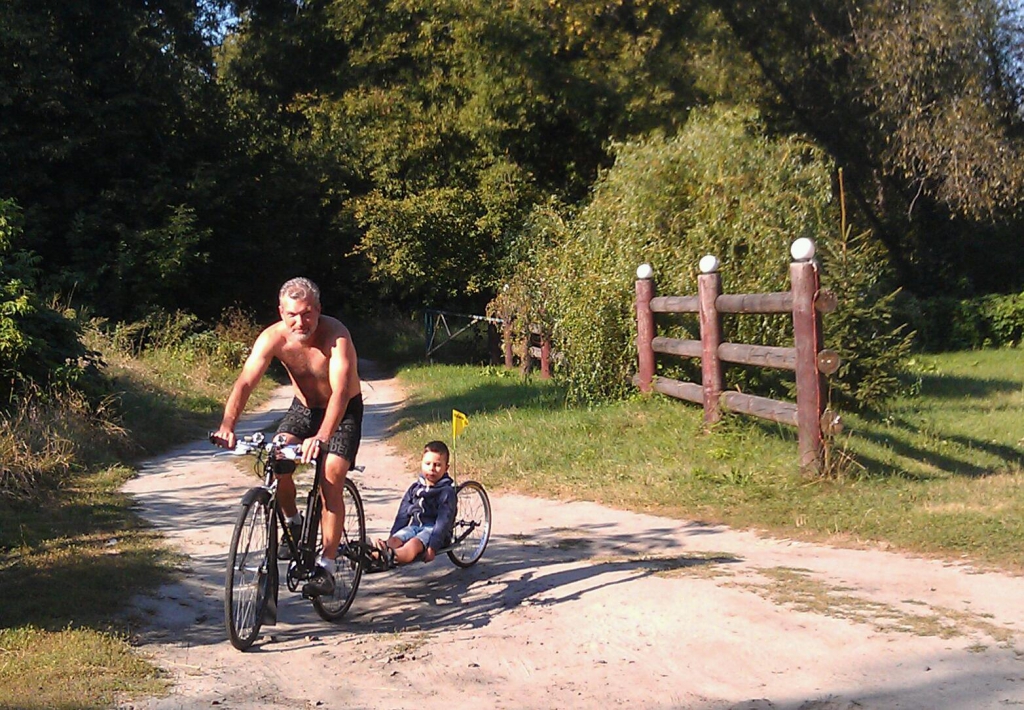

Ясно, що подробиці будуть в серіалі, але хотілось би тут маленький анонс.

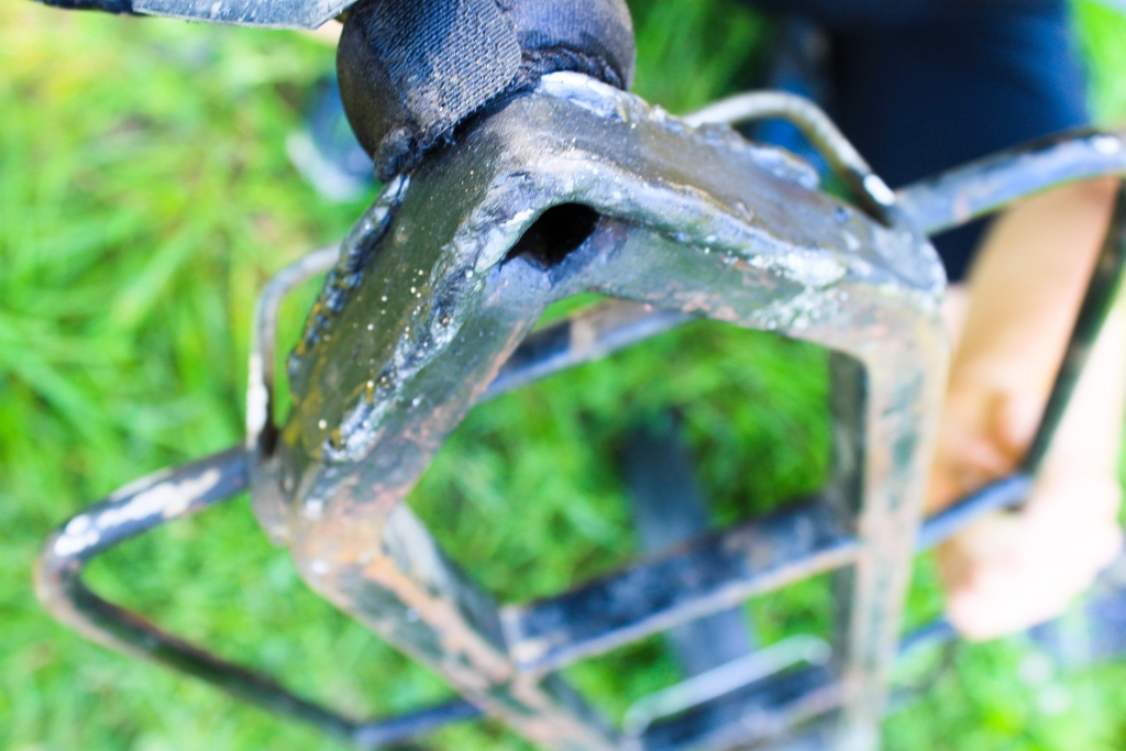

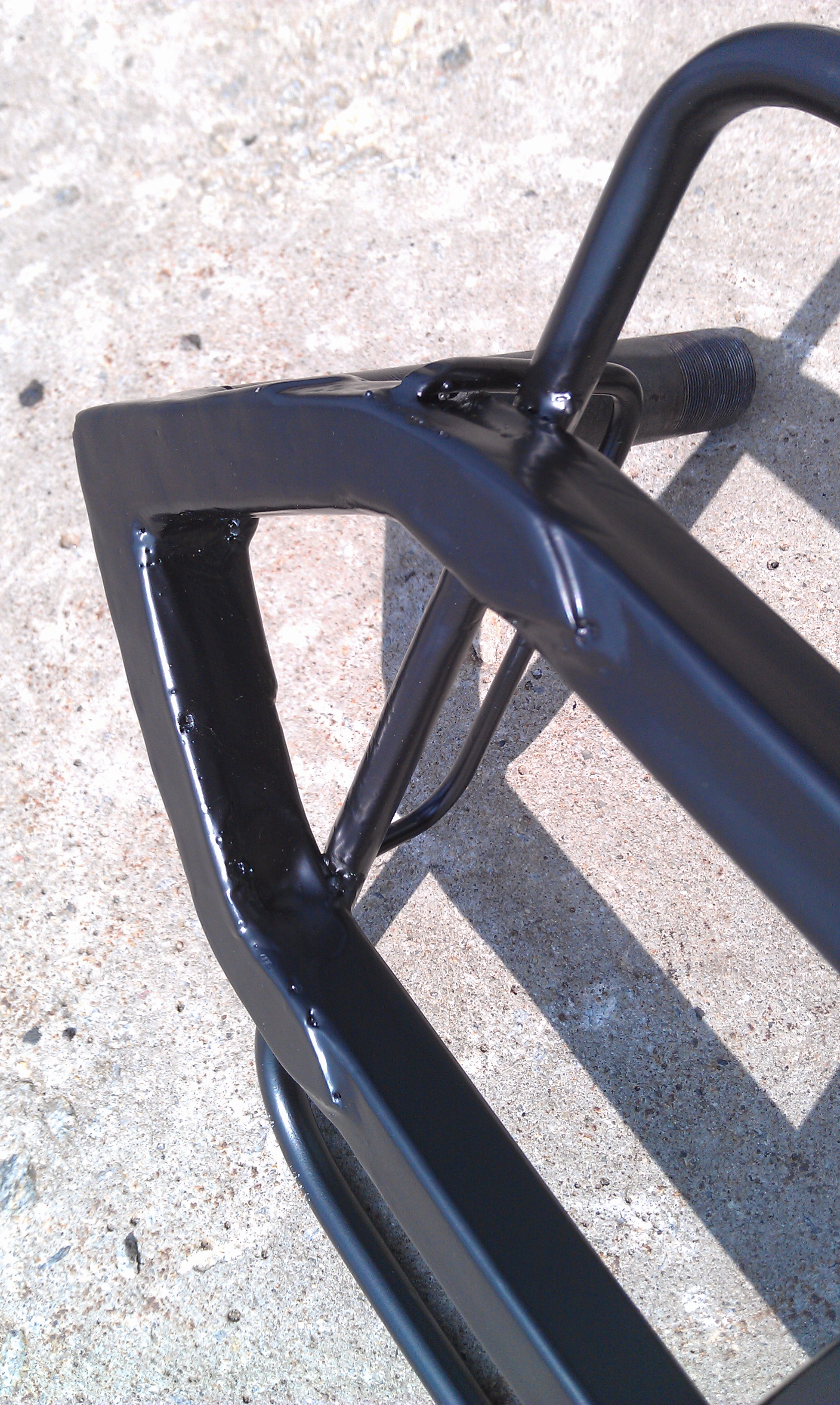

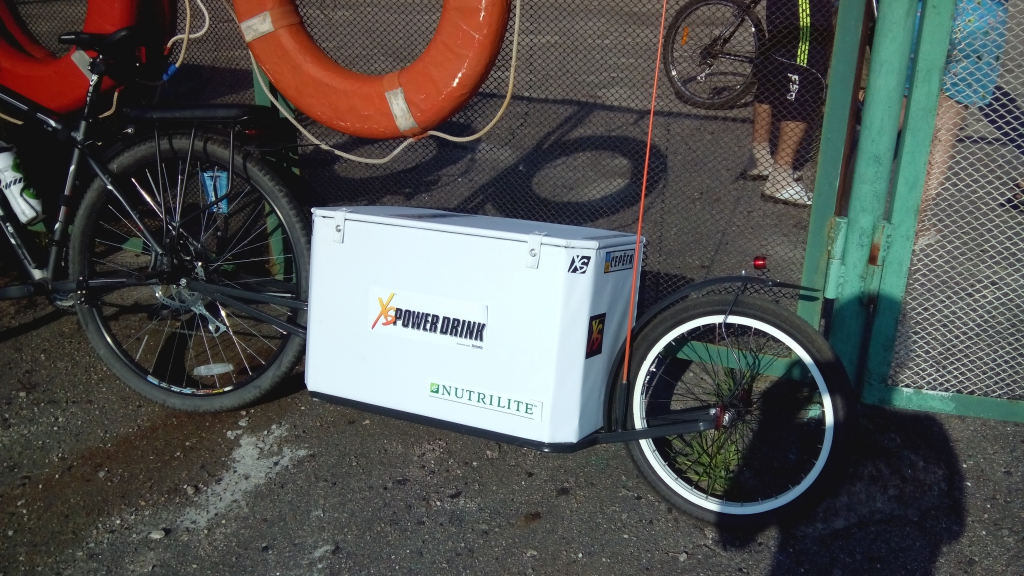

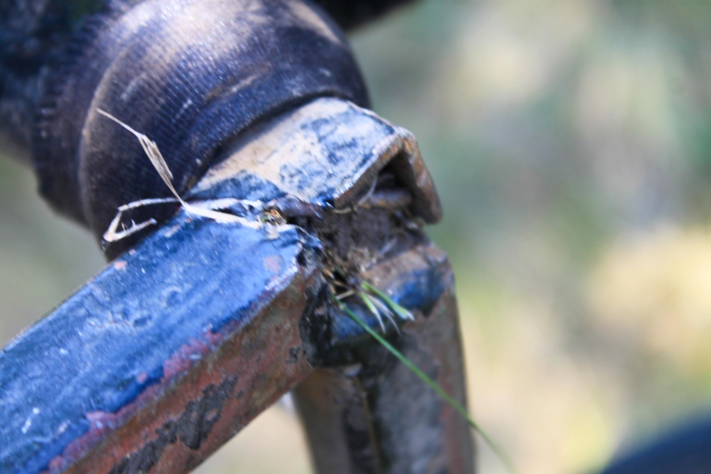

То, что трейлер функциональный и удобный девайс, я уже и сам убедился и многих убедил ) Единственное, что никак не получалось проверить, насколько высока его ремонтопригодность в полевых условиях... не ломался никак, сука ) Ни на закрытиях-открытиях сезонов, когда по дофига грузили, ни на пикниках-барбекю...
Короче, убили его не грунтовки, которыми так пугали, а хрестоматийная бетонка с десятисантиметровыми стыками между плитами перед Каневым. А я еще надул по пятерочке в макспротект и шесть в контики трейлера...
В первой СТО в Каневе, обьяснил мальчугану как наложить пластину и где варить, и через полтора часа - вуаля!
Почему так долго, он обьяснил тем, что не сразу разобрался какие кнопки нажимать на сварочном полуавтомате ) После детального осмотра, первоначальные сомнения рассеялись.
Джентльмены за довоз и задержку времени были премированы пивом, а сварщик честно заработал полтишок.
Сегодня, после покраски трейлер выглядит так
Узел был усилен цельной У-образной накладкой из 2мм пластины снизу, цельной (согнутой по раме) 2мм пластиной по бокам и маленькими усиливающими 2мм пластинками сверху. Все это варилось сплошными продольными швами, электродами с основным покрытием, в два прохода с отжигом предыдущего шва.
Думаю как сломать )

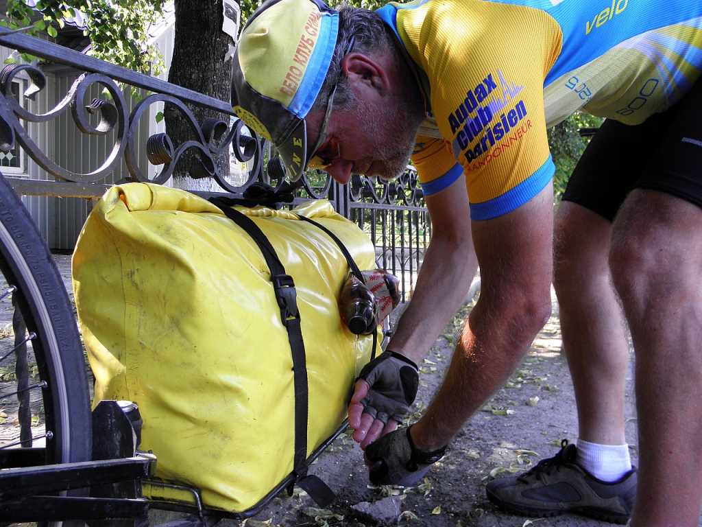

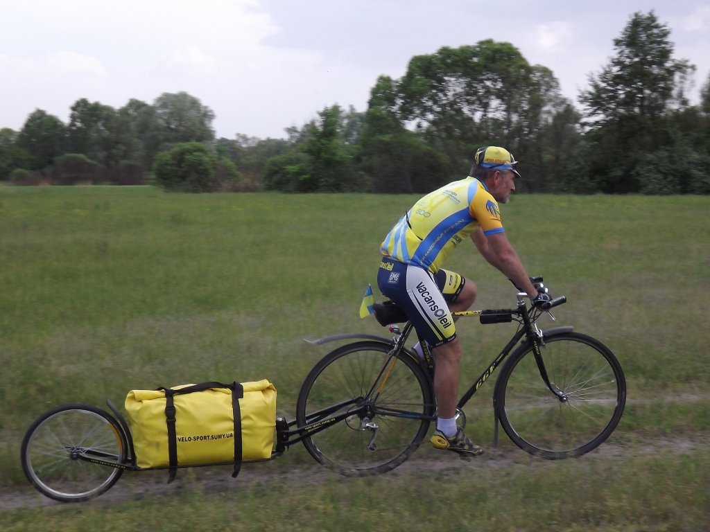

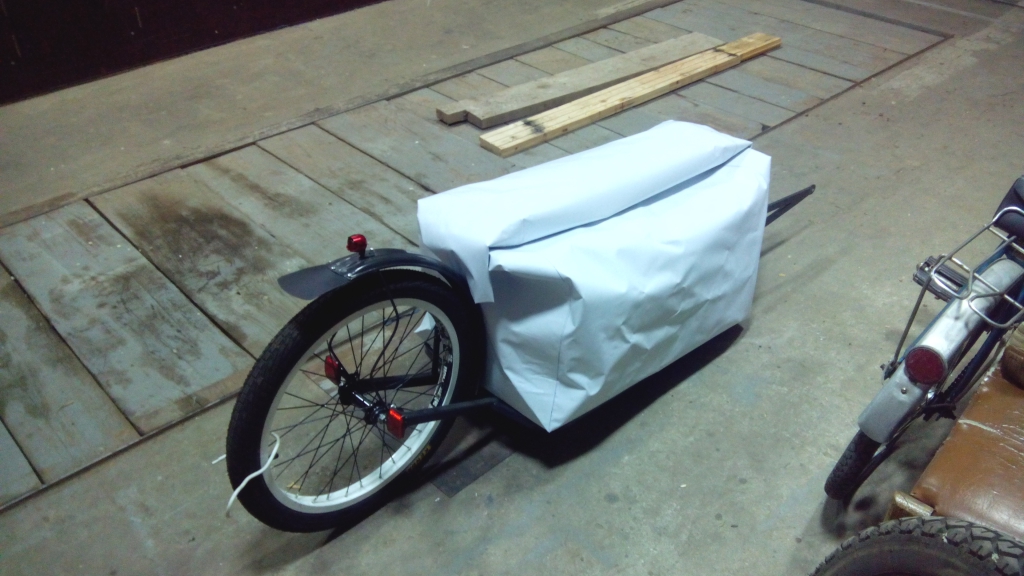

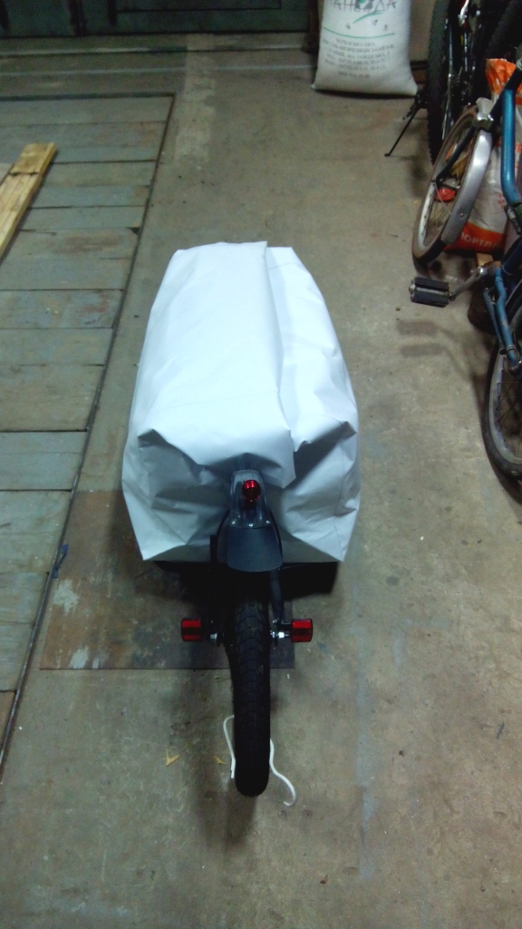

И первый
и второй
шил в "Тревелсе" на Курской. Второй из ПХВ для тентов.
могли бы вы пофотографировать свою вторую сумку из ПВХ более детально ? :)
со всех боков и внутри ...
я так по всем вашим фотографиям посмотрел и не наблюдаю нигде никаких замков, наверное просто заворачивается всё сверху вниз трубочкой типа как гермомешок ?
 Тема повідомлення: Re: Велотрейлер
ПовідомленняДодано: 28 липня 2015, 21:56
Повідомлень: 14248
Изображений: 2266
Совершенно верно! На края с внутренней стороны нашита липучка. Соответственно - слепил, скрутил по обьему (чтоб не телепалось), затянул ремнями...
а фотки ? ;) детальные :)
ПовідомленняДодано: 30 липня 2015, 21:06
Повідомлень: 14248
Изображений: 2266
Вот, нашел крупным планом

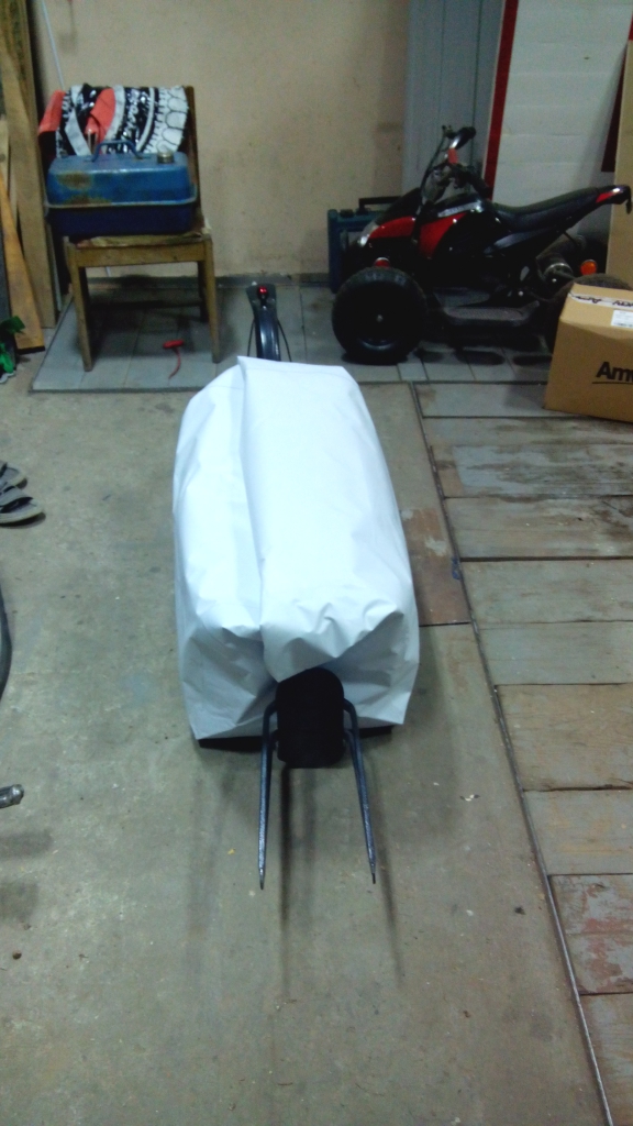

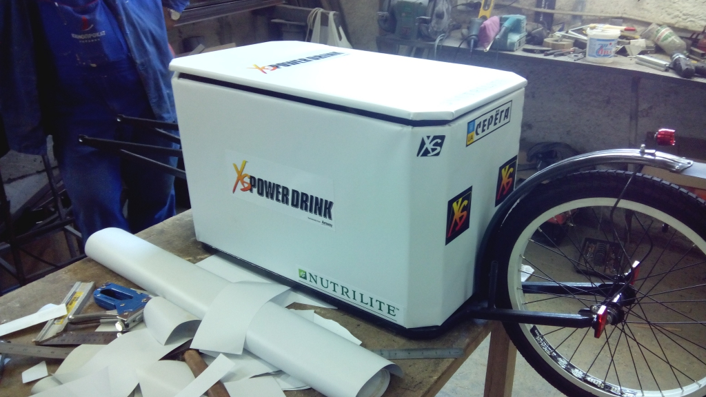

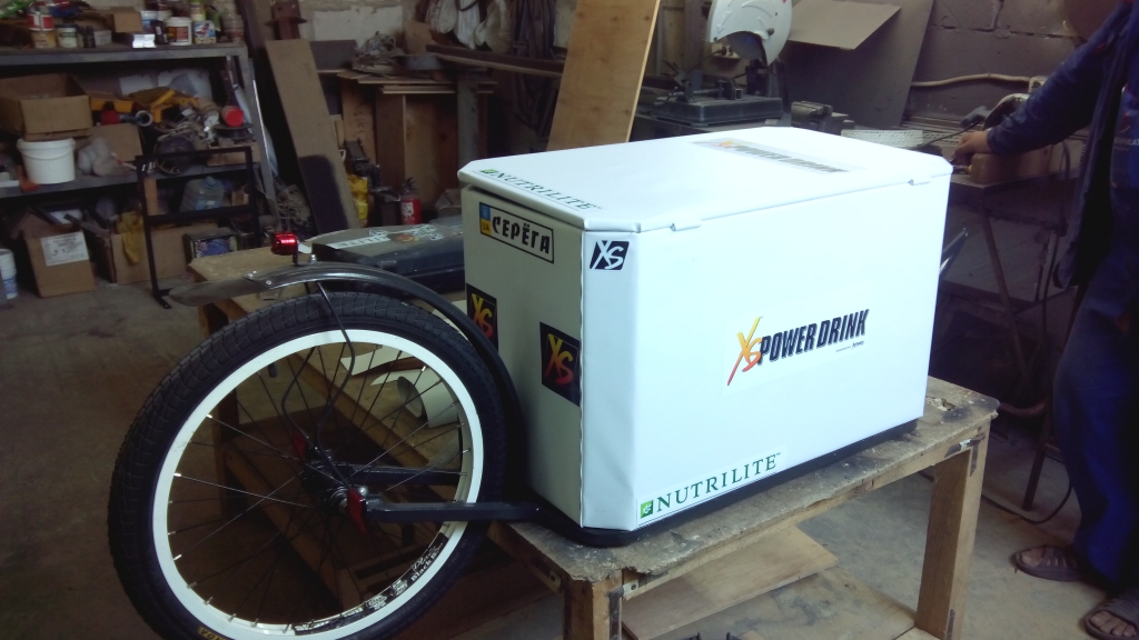

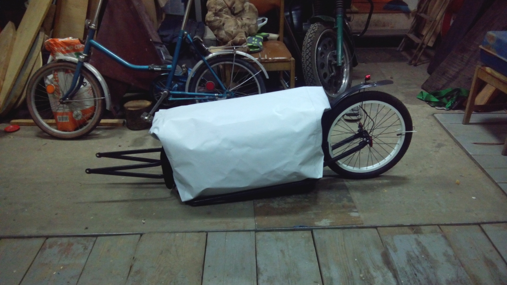

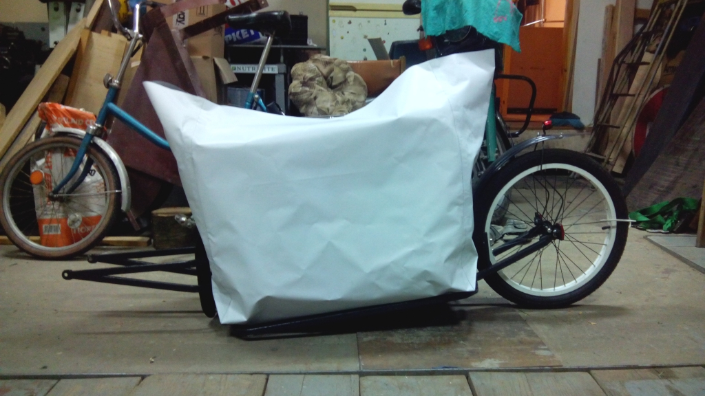

Сделал коробочек на свой велоприцеп
и так как коробочек получился чуть тяжелее чем хотелось бы, пришла мысль из этого коробочка сделать ещё один прицепчик с двумя 16ми колёсами по бокам :)
а вместо коробочка слепил такую сумку из ПВХ ткани
сумка получилась очень лёгкая и вместительно-объёмная :)
время и опыт эксплуатации покажет что из этого выйдет
всё это из разряда поделок о которых немного рассказал в своей теме Наши Руки не для скуки
