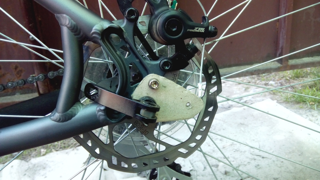

Возможно опережаю события, но...
Так я о чем. Не знаю из какой фигни сделаны эти пластины, но их будет "выкручивать" на поворотах и врядли это долго проездит...
опережаю события я :) потому что не до конца разобрался как загружать фотографии ... то ошибка то ещё что то ...
на этой фотке эта пластина сделана из ... :) картона :) как примерка ...
прицеп уже готов и немного покатался ... он точ в точ как и у вас потому как сделан по вашему чертежу :)
а вот крепление немного вынес назад на пару сантиметров от оси и эта пластинка сделана из 3мм стали и прикручена с двух сторон вела под эксцентрик и багажник ... следующие фотки всё это покажут :)

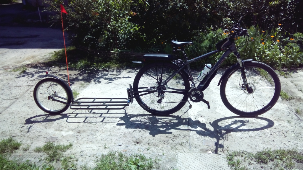

загрузил основные фотки по ходу событий ... можно смотреть, комментировать и критиковать если что
ОГРОМНАЯ БЛАГОДАРНОСТЬ Мавру за ваш велотрейлер, за ваш чертёж, за вашу инициативу и мотивацию :)
собрал себе такой же :) доволен как слон :) !!!
осталось сделать сумку
будем катать, будем испытывать и делиться опытом с интересующимися людьми :)

маленький видеоролик с моим велоприцепом
 Тема повідомлення: Re: Велотрейлер
ПовідомленняДодано: 01 липня 2015, 14:52
Изображений: 2269
Хорошо получилось!
Удачной эксплуатации!
