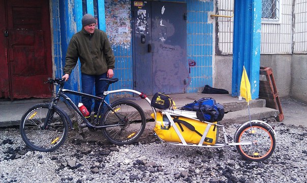

MABP, решил переделать свой прицеп и сделать крепление по типу твоего, поэтому хочу задать несколько вопросов.
Сначала по креплению дропаута к велосипеду.
Твой пост от 21.09.2009:
"Основа всему - шпилька М5 длинной 27мм (4мм - контргайка "внутри" дропаута, 5мм - сам дропаут, 11мм - цапфа, 2мм - шайба, 5мм - "барашек")..."
1.Почему шпилька, а не болт?
Что имелось в виду под словом "контргайка"? Насколько я понимаю, контргайка - это вторая гайка, поджимающая первую для исключения отвинчивания. А у тебя гайка в единственном экземпляре...
2. Барашек с шайбой напрямую контактируют с дропаутом и барашек никак не "законтрагаен" и не зафиксирован для исключения отвинчивания. Или я на фото чего-то недоглядел? Почему не гайка-контргайка, даже если это увеличит длину болта или шпильки? Ведь дропаут на подъемах-спусках будет воздействовать на шайбу и барашек и есть опасность отвинчивания...
Если бы цапфы были в продаже, вопросов бы не было.
Чтобы не возиться с ее изготовлением я бы сделал так: болт/рама велосипеда/гайка для зажима и фиксации самого болта к раме/шайба/дропаут, посаженный на втулку с резьбой, длиной 5.5 мм и наружным диаметром 12 мм/шайба/гайка/контргайка.
И еще по рулевому узлу.
Опять же с целью удешевления!!!
К платформе прицепа у меня уже приварена полдюймовая труба в вертикальном положении длиной примерно 15 см. Я на ней хочу нарезать наружную резьбу и навинтить на нее водопроводный сгон (труба большего диаметра с внутренней резьбой), на рынке можно купить. А к торцу сгона приварю вилку с дропаутами.
Прошу покритиковать.

Разберу на цитаты.
bubnov написав:
В случае поломки или вынужденной замены, его не выкрутить из дропаута без снятия колеса, по крайней мере с правой стороны. Да и убитую резьбу выкручивать через дропаут сложней, чем выкрутить шпильку "наружу".
bubnov написав:
Роль первой гайки выполняет сам дропаут - шпилька вкручивается в него, и контрится гайкой.
bubnov написав:
Шайба не зажимает дропаут трейлера. Проточка на цапфе шире толщины дропаута, а диаметр больше отверстия в шайбе.
bubnov написав:
Все в твоих руках. Сделай, протести, отпишись. Если это будет нормально работать, почему бы и нет!

Спасибо за ответы. Толково разъяснил. Не понял только вот что:
Ну и что? Дропаут ведь свободно посажен на цапфу и неизбежно касание и боковое воздействие его на шайбу, особенно на поворотах.
Да, за 10 км не отвинтит, а вот за 100 - вопрос...

bubnov написав:
Парадокс в который трудно поверить - если за десять не открутилось, ни за сто, ни за двести не раскручивалось. Правда, выезжая, проверяю на первой остановке. Было дело - подтягивал, но редко. И если подтянул, дальше можно ехать спокойно. Свидетели есть...
Как исключение из правил, случай в этой покатушке - viewtopic.php?f=11&t=2138
Тестируя трейлер, проехал с практически пустым, и уже дома обнаружил, что нет правого барашка.
Гайка-контргайка и не было бы проблем...
Или шплинт.

Так проблем не было. Или просто для меня это не проблема )
А вот закручивать двумя ключами, или ставить шплинт в шпильку 5мм...

Проблема не в том, что нужно подкручивать барашек, а в том, что нужно НЕ ЗАБЫВАТЬ о нем.
На природу едут именно для того, чтобы ЗАБЫТЬСЯ.(имхо)

Так на природе я трейлер не откручиваю. И в любом, самом расслабленном состоянии всегда озвращался с трейлером. Ни разу не терял, при том, что назад он всегда мусором загружен под завязку.
А исключения только подтверждают правило. Например сегодня, я швом на дорогих штанах Рости за стописят километроф растер под коленкой до крови. Выкинуть штаны, или шов перешить на наружный?
