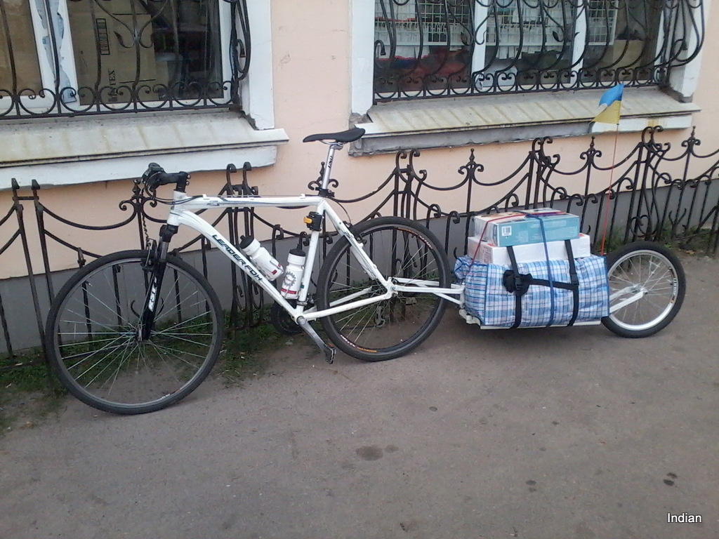

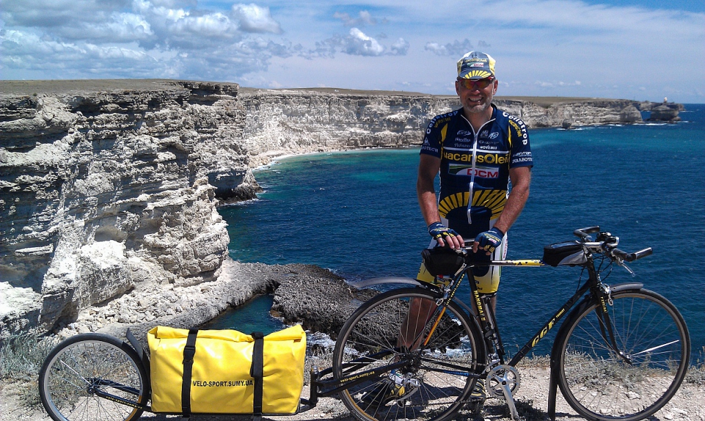

Новый баул? Какой-то чистенький :mosking:
 Тема повідомлення: Re: Велотрейлер
ПовідомленняДодано: 27 травня 2014, 12:26
Изображений: 2269
Не, старенький. Крым проехал
Просто эта "ткань" моется хорошо.

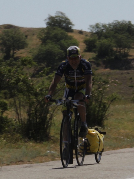

А, так это видимо парадно-выходной :mosking:
Я больше к этому привык:

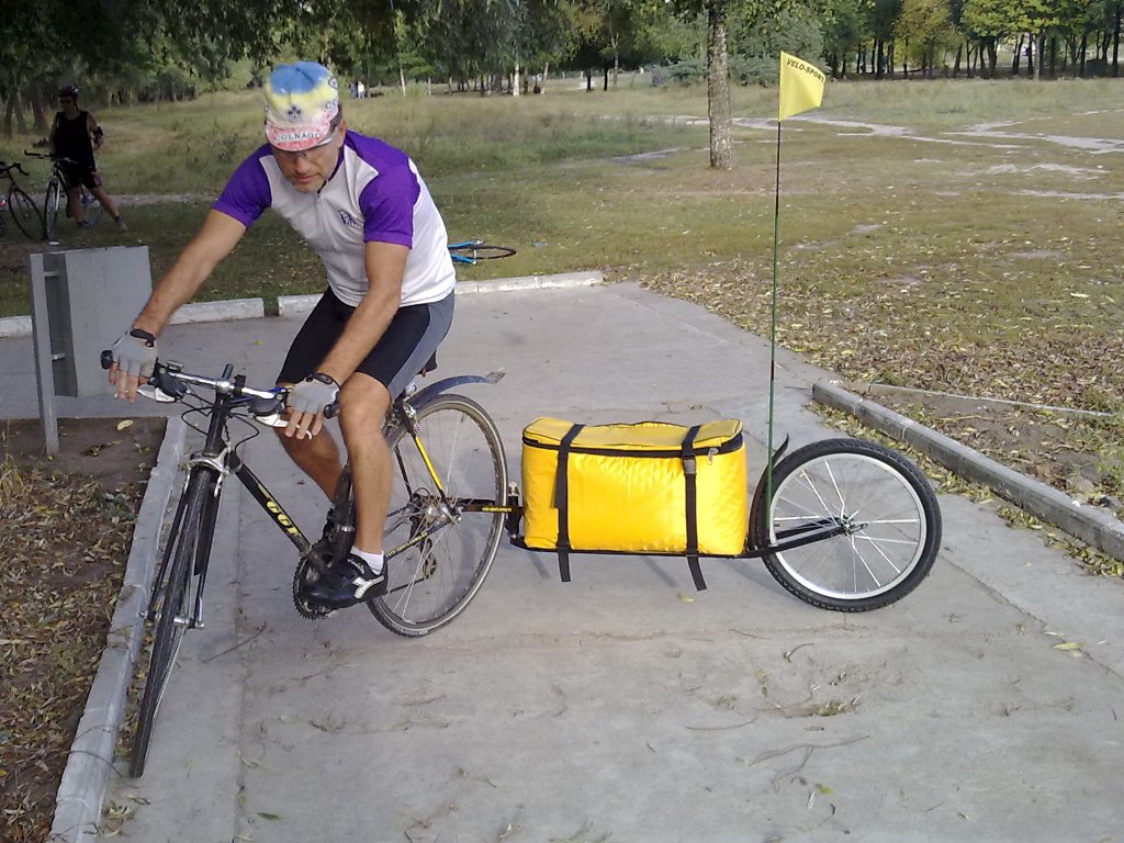

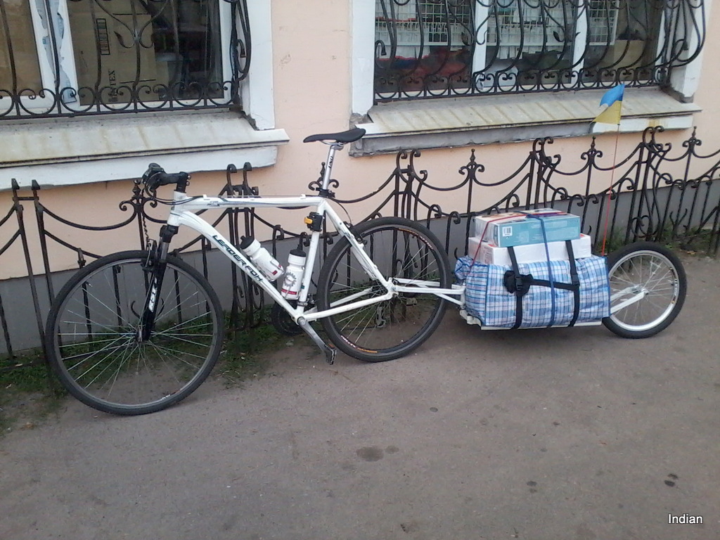

Стоило ли "изобретать велосипед" для транспортировки такой сумочки? Не проще ли закинуть ее на плечо или просто купить багажник?
И второй вопрос, как крепится прицепчик к оси колеса? Если жестко, то на неровностях дороги он будет работать на излом в горизонтальной плоскости (три колеса - три точки опоры в разных плоскостях).

Стоило. Для понимания вопроса насколько стоило, нужно содержимое сумочки положить за плечи, на багажник и проехать Карпаты, Крым и сотни километров наших дорог.
И когда придет это понимание, возможно отпадет желание ставить под сомнение конструкцию, прошедшую такие практические испытания. :pardon:

Как "зачинщик" темы, отвечу подробно, хотя, если прочитать тему с первого сообщения, эти ответы вряд ли понадобятся...
bubnov написав:
Во-первых, все уже изобрели до нас. Во-вторых, проехать с сумочкой на плече, объемом 30литров и весом 15кг 100-150км в день будет, мягко говоря, не удобно.
bubnov написав:
Рулевая колонка трейлера позволяет отакЭ
З.Ы. Еще раз предлагаю прочитать тему с первого сообщения. На все вопросы отвечу подробно...

Товарищ даже меня (технически тупого) насмешил. Какой горизонтальный излом, если крепится на шарнире практически? Если бы я не видел этот девайс в работе многочасовой практически по бездорожью... тогда этого спора вообще не было бы. А так... А сколько протянет резинка? И что творить при её порыве в отдалении от технической помощи? Я был на первом испытании "сумочки", она была набита влажным песком под завязку, масса, если не изменяет память была то ли 30, то ли 35 кг. И Мавр ехал по объездной на приличные горки. Так что ваш сарказм разбивается о самую твёрдую вещь - факт.

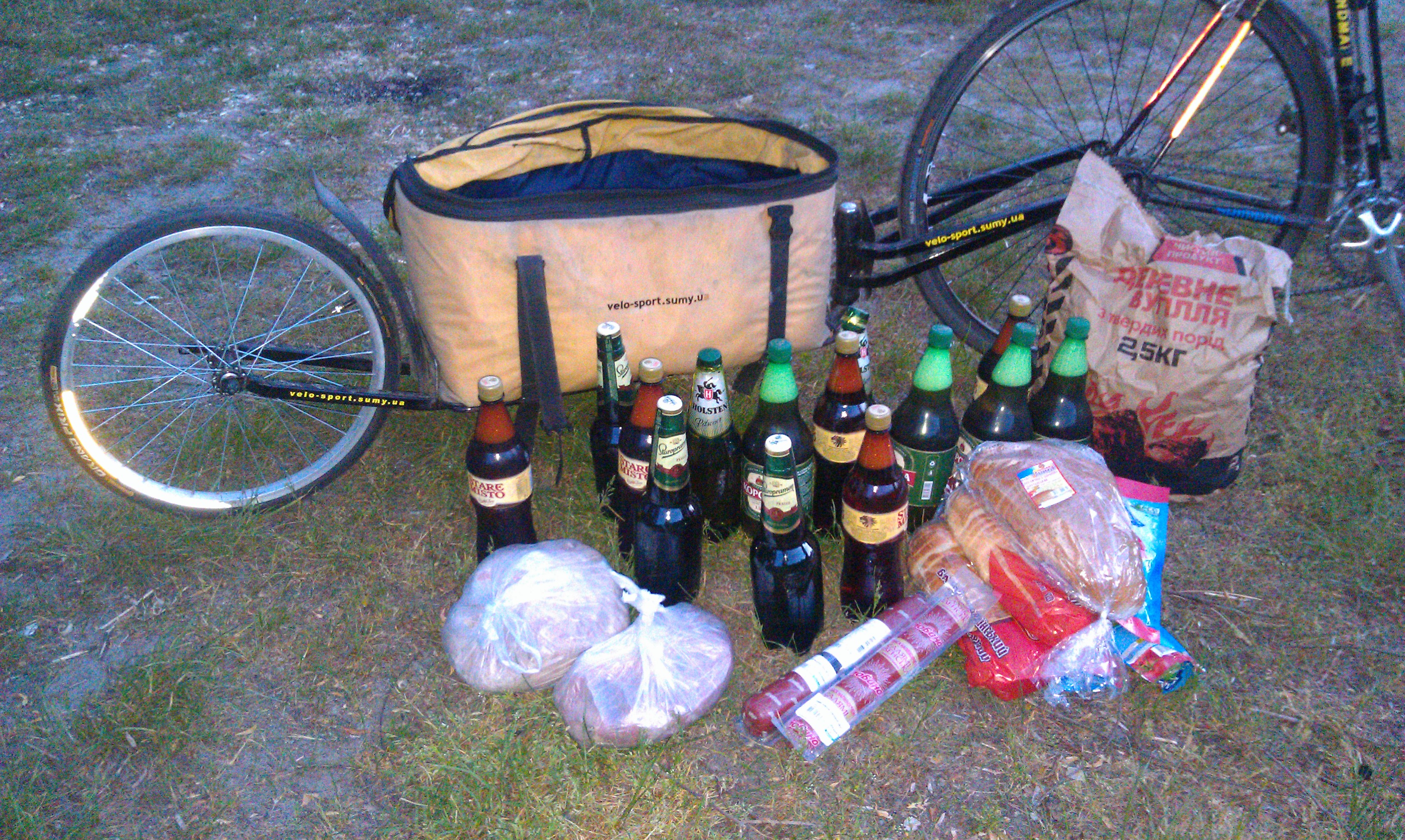

На театральной площади есть магазин "Farbex". Там продается "резиновая" краска сумского производства, 55 грн. за литр. Германский аналог стоит в 10 раз дороже. Этой краской можно обработать не только швы, но и весь баул, сделав его непромокаемым. Это фактически резиновая пленка, покрывающая любой материал и впитывающаяся в него. Гарантия на краску - 50 лет. В Украине единственный завод в Сумах и в России есть один, не помню в каком городе.
Спасибо!

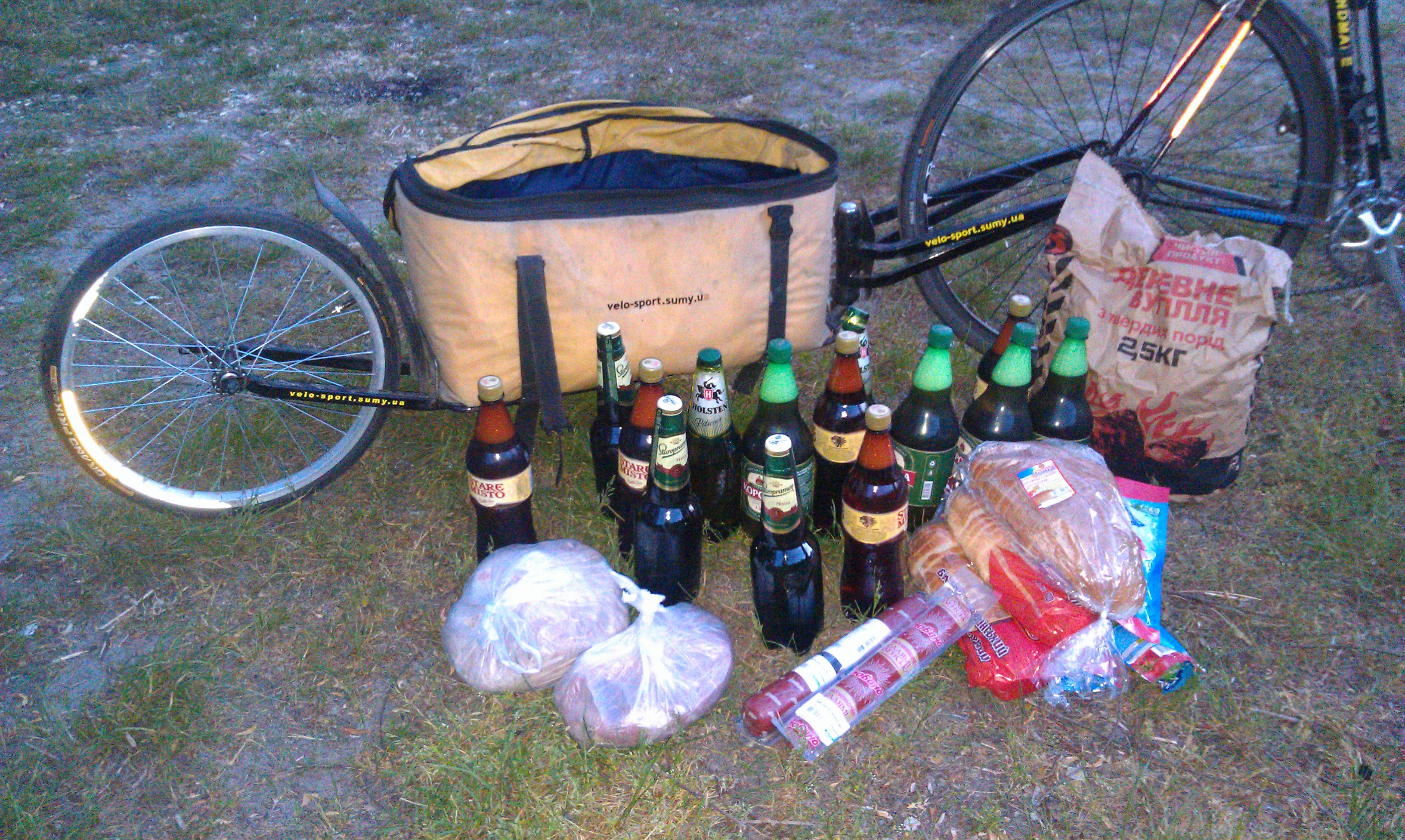

Просто я уже пошил второй, по типу гермобаула. А старый использую для семейных ПВД и всяких шашлыков-башлыков. Но на нем уже сплошные дырки, потому буду заказывать новый.

Так я и намекаю на то, что новый можно пошить из дешевой ткани, покрыв ее до или после пошива этой краской.
