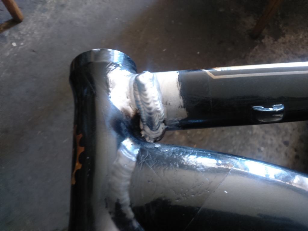

Варил две своих рамы у Мстислава.
Работой доволен, рекомендую.

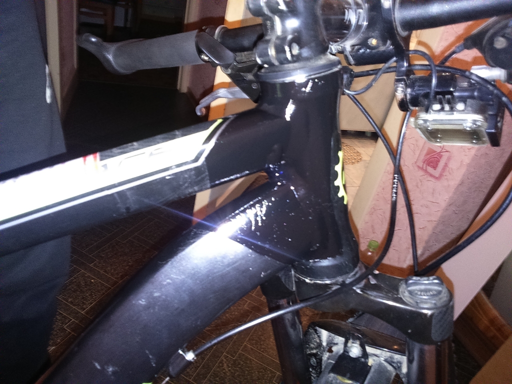

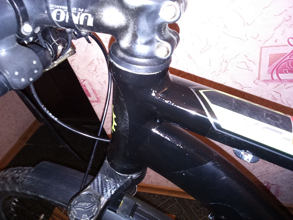

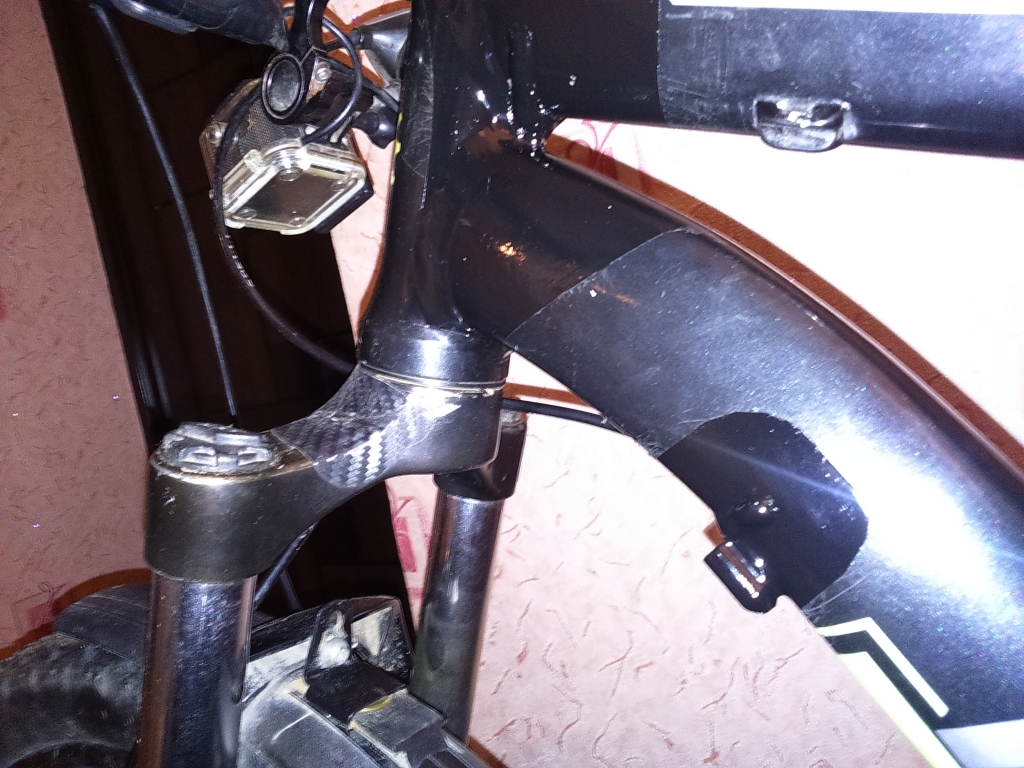

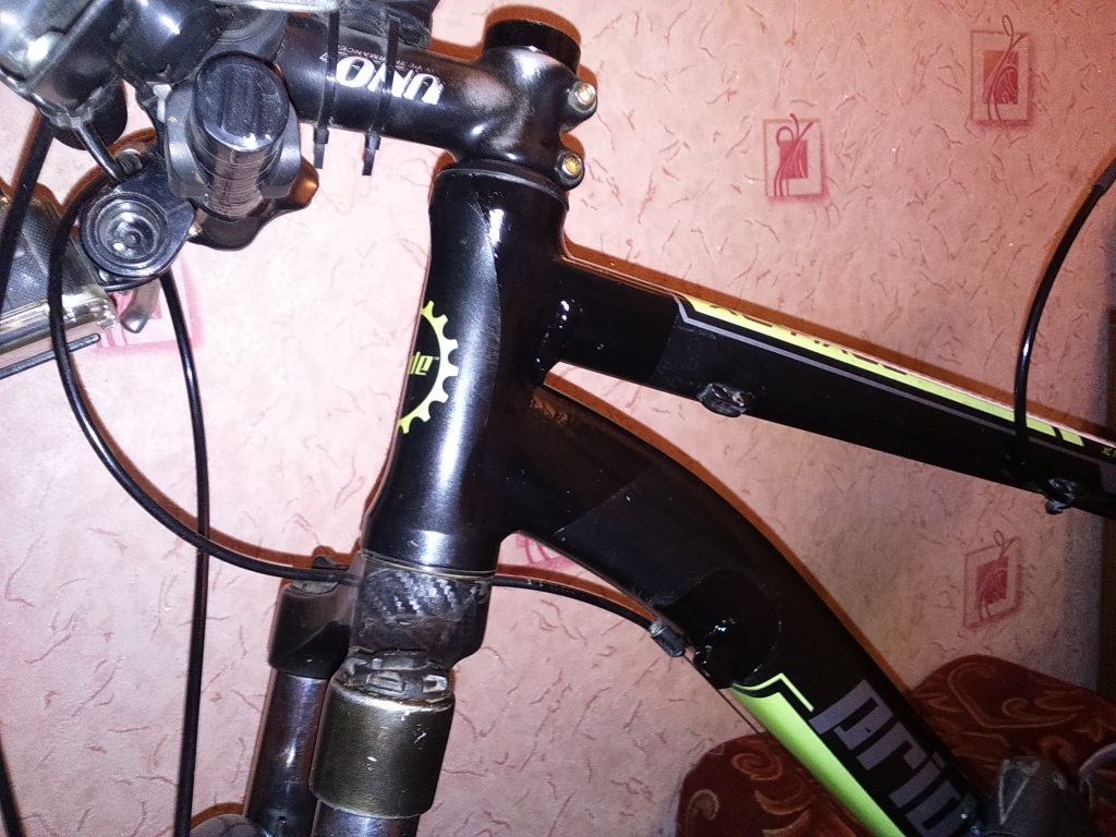

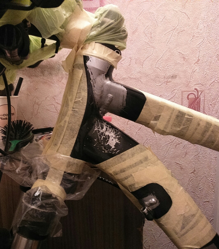

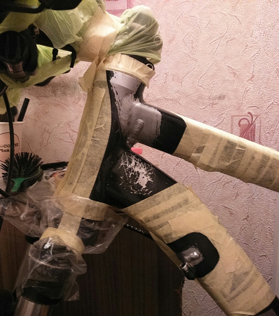

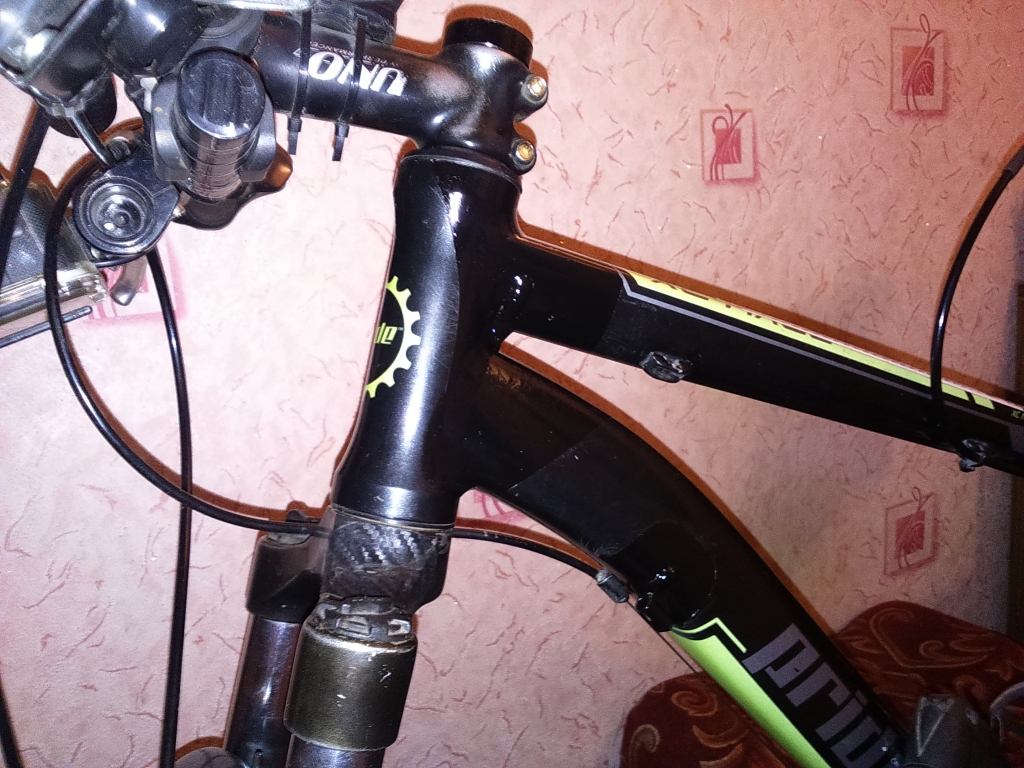

Подкраска рамы в домашних условиях.
Подготовка.
Результат.

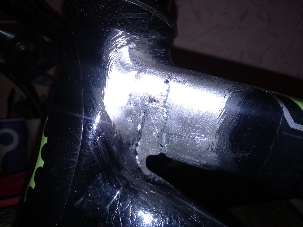

В пятницу перед 600-кой при подготовке "Коня" обнаружилась трещина рамы.
Открылась старая рана заваренная еще в декабре.
ЭТО ВСЁ! крутилось у меня в голове. Прощай SR 2018! :cry:
Все таки решил ехать засверлив 1мм сверлом края трещины.
Весь вечер ходил сам не свой. Казалось это плохая идея.
Зря переживал. Доехал без приключений. Спасибо алюминиевому другу за это!
Сегодня поехал к(Дохтору)сварщику. Полечили, сказали еще походит.
Надеюсь до 1000 не репнет.
