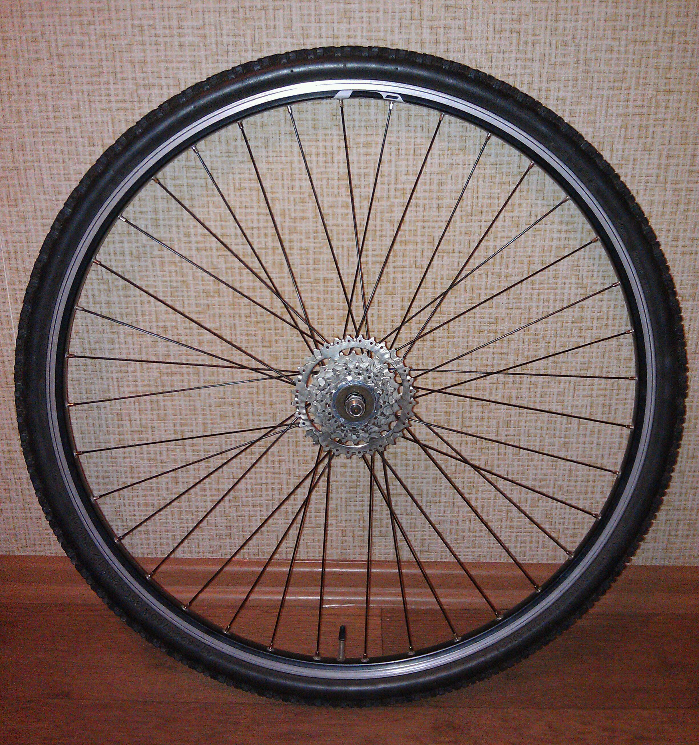

Посмотрел прогноз, и решил второе колесо собрать для снега
З.Ы. Кенда со звездой 32 (спасибо Высотнику), это практически лебедка...
З.З.Ы. Перебрал и втулку и орех

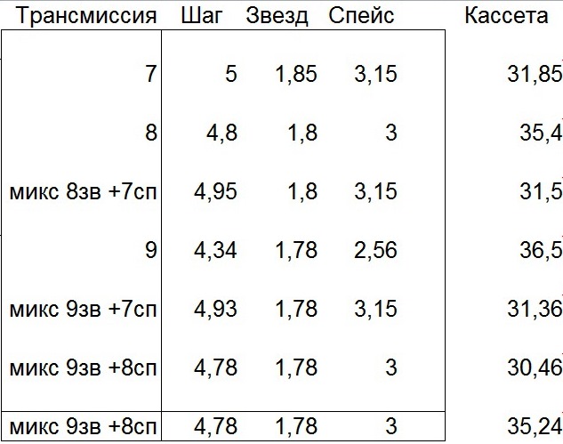

Пропали 8ск кассеты 23-13, которые уже давно использовал как донора. Провел расчеты
Похоже, донорами для 7ск трансмиссии Чемпака будут 9ск кассеты 25-13...
