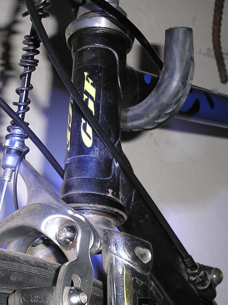

И снова здравствуйте.
Вопрос ко всем, кто юзает СССРовсие лисапеды:
Как известно Советский стандарт рулевой, почему-то отличаеться от забугорного. Вот и вопрос, если на спецзаказе менять рулевую, на что? Взял на пробу стандарный Кетай, в гайке резьба иная, кольцо ,что на вилку садиться, по посадочному размеру немного меньше вилки, но это решабельно, а самое сложное - ЧАШКИ, они меньше чем ХВЗ.
Что делать в данном случае? Кто как выходил из ситуации?
(Просьба не писать: "Найди ХВЗ рулевую, и не морочь голову...")
Спасибо за внимание.

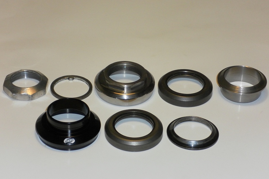

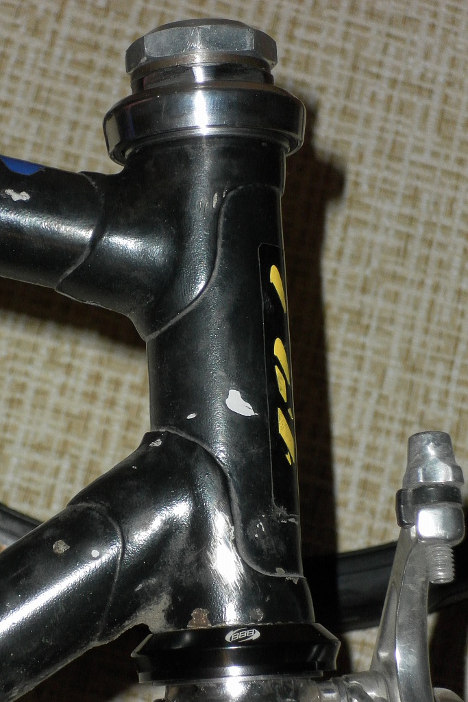

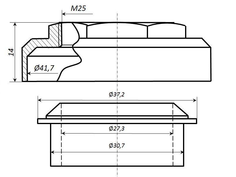

Итак, уныло ковыряясь в железячках полностью разобранного Чемпака по программе подготовки к сезону, было принято решение заменить убитую спецзаказовскую верхнюю пару рулевой на пром. Имея в запасе кучу хлама от ВиПи и БББ, пришлось точить-пилить - спасибо Пилигримм выручил...
Эскиз набросал
но, воплощение в металле превзошло все ожидания
Верхний ряд слева направо: контргайка, кольцо, наружная чашка, промподшипник, внутренняя чашка
Нижний ряд слева направо; наружная чашка, промподшипник, упорное кольцо
Теперь рулевая прослужит половину вечности
а еще...
Homeguard написав:
рулевая дала +10 к скорости и карме
З.Ы. Нижняя пара давно с промом стоит - там без проблем
