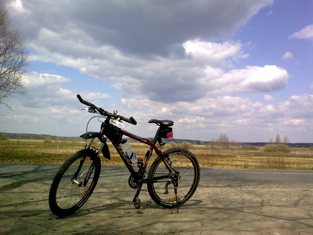

Купил он МТВ-шного коня. Ездил себе, вникал в процесс.

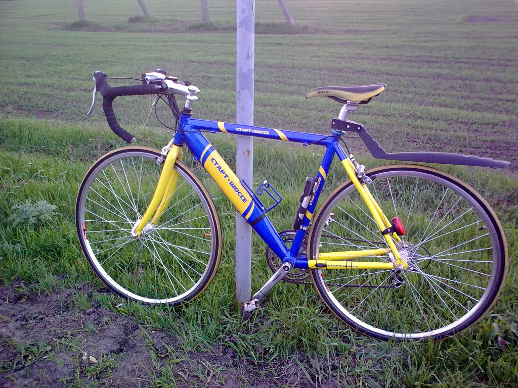

И сбылась первая мечта идиота. Купил он коня шоссейного, разлива местного Слобожанского.
После первой сотни километров пришло понимание, что это как раз то, чего не хватало ему.

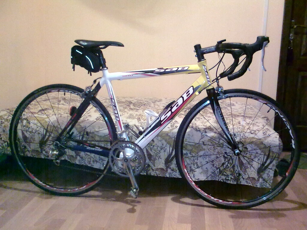

Задумал человек операцию с алюминиевым конем провернуть, называемую буржуйским словом "апгрейд".
А два коня нужны были человеку. Ибо трудился он в стольном граде Киеве, а дом его - на Слобожанщине,
в славном городе Сумы. Хорошо, когда везде ждет тебя верный конь!
На просторах инета необъятного найдена была рама с колесами из страны заморской, что Италией зовется.
Рама алюминиевая, но вилка из волокна угольного и треугольник задний такой же.
:roll:
Почтовым дилижансом рама прибыла и быстро человеком домой доставлена.
Начал радостный хозяин сбрую перекидывать со старого коня на новый.
А сбруя вся из заморской страны Японии, "Шимана" называется.
Но не тут то было! Не лезет кассета шестеренчатая заморская на колесо итальянское.
:shock:
Решил человек, что силушки не зватает ему. Хотел кликнуть богатырей-товарищей.
Чтобы помогли справиться с заморочками заморскими.
Но включил голову своевременно, шевелить мозгами начал. Заподозрил нестыковочку.
:211:
А каретка японская легко входит в раму итальянскую. Инструмент даже не понадобился.
Но и обратно выходит она тоже легко и непринужденно... Педали закрепить нет никакой возможности.
"Вот это апгрейдулся!!!", - подумал еще недавно радостный человек и загрустил...
:crazy:
Рассказал человек людям знающим о беде своей неожиданной. Помогли люди добрые советами, научили его уму-разуму.
Оказалось для коня итальянского и збруя нужна заморская с итальянским подвывихом.
:5:
И после мытарств недолгих нашел человек збрую заморскую и собрал все по уму-разуму.
Пришлось правда обмен колесами свершить внутренний, с одного коня своего на коня другого переставить.
Ибо десять шестеренок италических многовато для "Шиманы Соровской".

SAB
Рама - алюминий, вилка+задний треугольник - карбон (Италия)
Вынос, руль - Cinelli
Подседел - Zoom
Седло - Selle Italia Filante
Тормоза - Shimano 105
Все остальное оборудование - Shimano Sora 3300
Педали - Shimano PD-M540 SPD
Колеса - Fulcrum Racing 5 Evolution
Резина - Vittoria Zaffiro

Славная конюшня у тебя, Олег, получилась. А последний конь - просто заглядение. Глаз не оторвать. Конечно, старт-шоссе по сравнению с ним невзрачный ослик (да простит меня отечественный велопром :) ).

Хорошие шоссейники! :good:
P.S. на SAB шток не будешь обрезать?
STRAVA: Bohdan Remnov
Шостка-Вело
 Тема повідомлення: Re: Одна велосипедная история
ПовідомленняДодано: 18 вересня 2010, 19:51
Повідомлень: 5750
Пока не буду.
