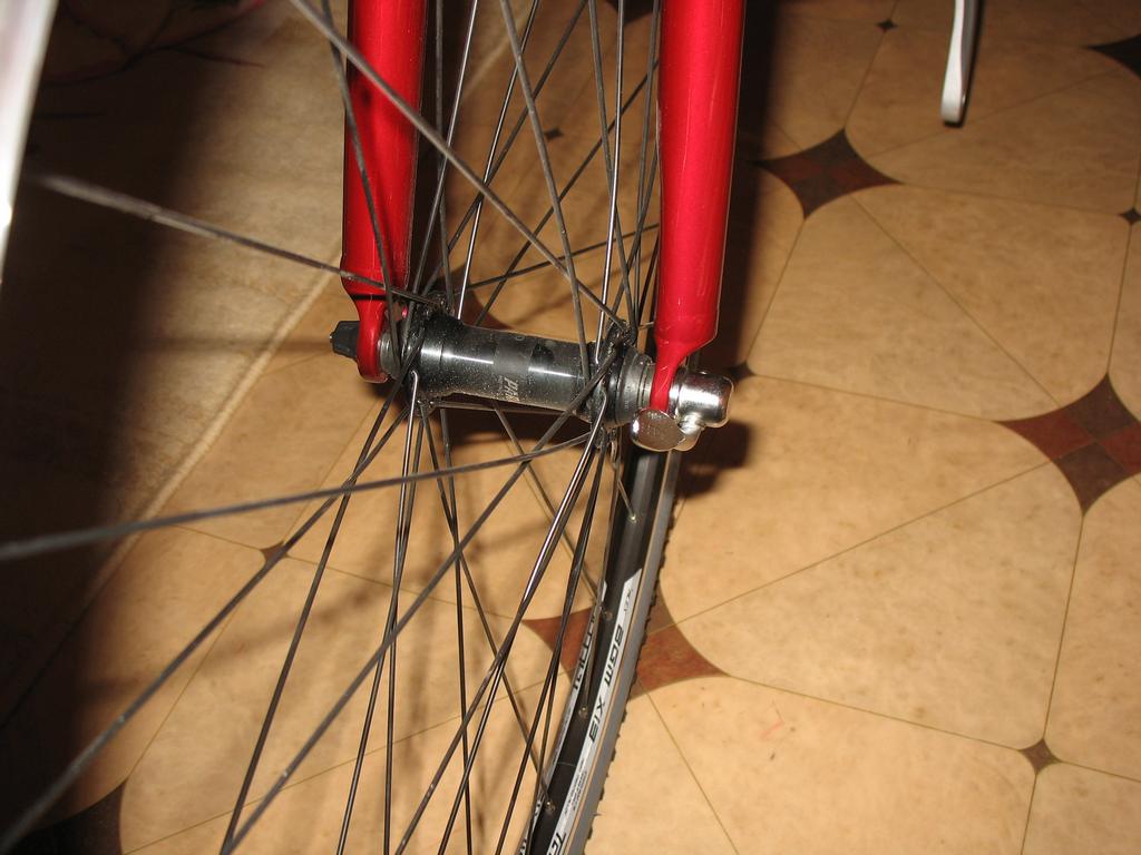

Возникло несколько вопросов, прошу помощи опытных товарищей
1. Камеры Presta. Чем качать, нужен ли насос с манометром?
2. Как правильно затягивать эксцентрики? Чтобы и не сломать, и в то же время хорошо затянуть.

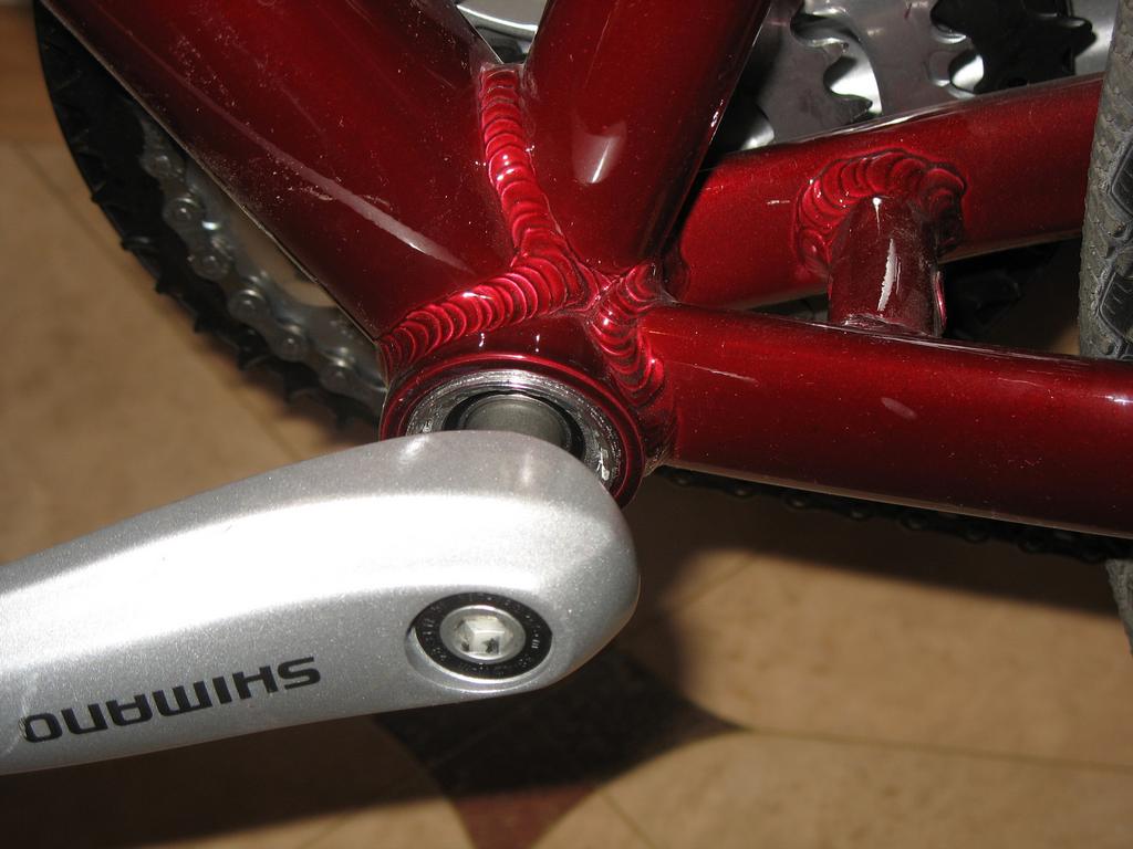

3. На фото кареточного узла видно, что он никак не защищен от грязи/пыли/песка, хотя резьба имеется. Это мне чего-то недоложили? На стареньком байке там все закрыто.

  1. Качать насосом под престу. Таких валом в магазинах. Если будешь брать возимый, а они в большенстве без манометра, то и не парься - качай как качал раньше. Если появится лишний стольник-полтора, купи стационарный. Будет тебе давление :D
  2. Так и затягивай, чтоб и не сломать (что очень врядли :wink: ), и чтоб было зажато...
  3. Это только чашка. Катридж каретки с промподшипниками. Их просто не видно
Вот тут как раз и возник вопрос, пока затянул доверившись интуиции, раньше пользоваться не доводилось, страшно что колесо выпадет :D
Хм... Так все нормально или чего-то не хватает? :211:

alexander_ua написав:
Да ничего страшного, колесо не иголка, даже если укатится - все равно найдешь :D
Чего там мудрствовать, зажать, чтобы эксцентрик не свободно болтался, но и не ломать пальцы при зажатии. Твоя интуиция скорее всего правильно подсказала, выбрать золотую середину.
Все нормально, у великов мужского пола всегда так :mosking:
Врядли дропауты на вилках плоские. Давно таких не делают. А если они "хитрожопые" с бортиком, то даже если эксцентрик отстегнется, колесо не выпадет :?
И еще... такое возможно :pardon: Затяни эксцентрик и пошатай-покрути колесо. Если почувствуешь "биение" в подшипнике - затяни чуть сильней... Если будет туго крутиться - наоборот ослабь.
Сбрось цепь на кареточный узел и покрути шатуны. Ход должен быть легким, без заеданий и посторонних звуков. Естественно это нормально :D

И ещё, через время, картридж каретки нужно будет подтянуть.

И шатуны...
