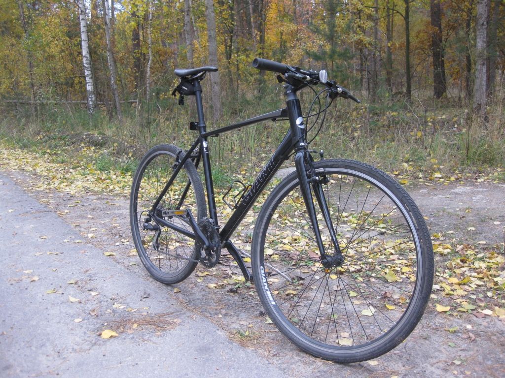

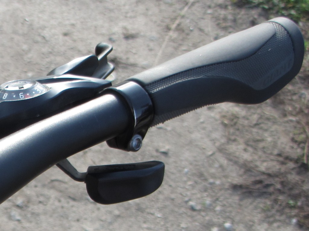

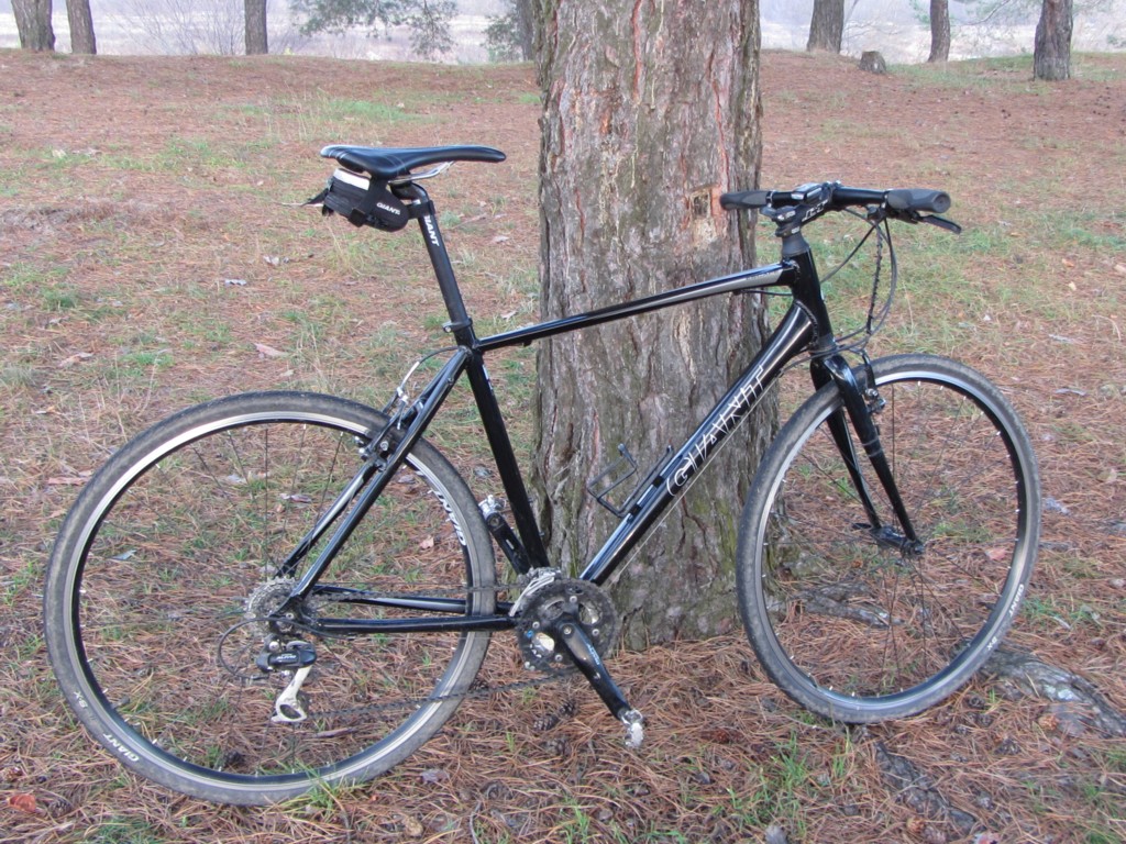

Современный вид моей рабоче-крестьянской Пчёлки
Последние пять сотен километров она у меня безрогая.
Рога "посшибал" за ненадобностью, с переходом велика из дальнобойщика в местного курьера.
После снятия рожек, вернул гибриду родные анатомические грипсы - мягкие и комфортные. :OK:
Вторую половину сезона Escape работает по городу и окрестностям, и на небольших ПВД матрасного типа, т.е. строго по своему прямому назначению.
В этом смысле достигнут полный фЕНЬ-шуй и гармония.

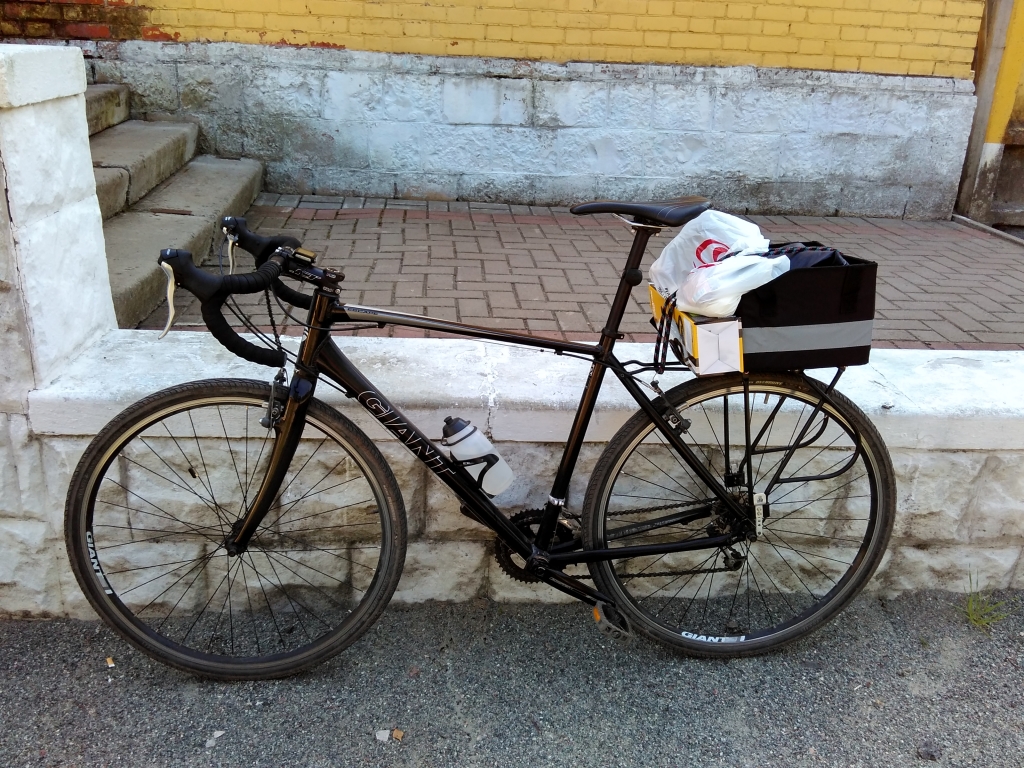

ПовідомленняДодано: 30 грудня 2016, 22:18
Повідомлень: 445
Изображений: 352
Звідки: Шостка
Велосипед: Scott Speedster 20

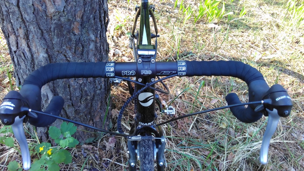

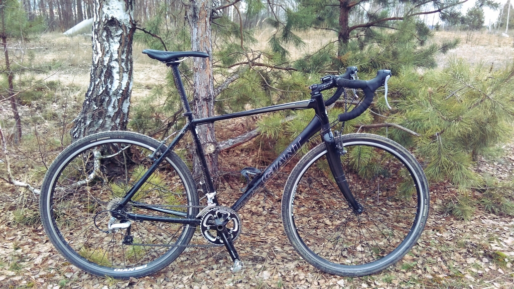

Год 2016 стал для моего Джайнта выдающимся. Перманентное стремление к снижению веса велосипеда, а также апгрейдизм головного мозга привели к радикальному хреносозидательству решению в части управления и внешнего вида. Прямой руль-палка был заменен на руль-баран - гениальное изобретение инженерной мысли. В итоге велосипед получил новый импульс для дальнейшей верной службы, превратившись из гибрида в нечто турингообразное и "приключенческое".
Вот таким красавчиком стал Giant Escape после 12 тыщ пробега.
Спасибо моему брату по крови и колесу Богдану за воплощение веломеханических идей и задумок в реальность! :friends:

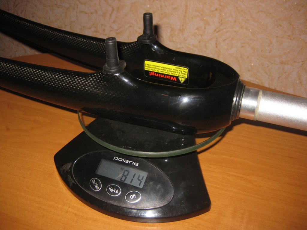

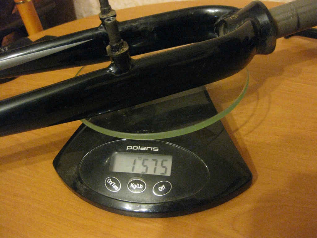

При этом, руль - не единственная кардинальная замена на велосипеде. Еще перед началом сезона случайно наткнулся на новенькую вилку под тормоза V-brake на киевском оф. магазине. Я как раз искал такую - алюминиевый шток, каброновые перья, цвет черный, без наклеек. К тому же вилка продавалась по цене меньше 50 баксов. Причина такой уценки - подпиленный шток. Вилку походу уже пытались установить на велосипед, но что-то пошло не так, ну и в итоге на складе у них завалялась такая вилка - новая, но слегонца упиленная.
Вес родной стальной вилки
Вес новой вилки с карбоперьями
Разница в весе вилок впечатлила и вызвала острое желание добиться снижения веса велосипеда на целый килограмм. Что в итоге и удалось.
Если в своем пряморульном виде и со стальной вилкой велосипед весил хорошо за 12 кг, то в сезоне 2016 после всех ключевых апгрейдов общий вес снизился до 11,3 кг.
Руль я купил новый, из бюджетной серии LT уважаемого бренда Pro.
С учетом того, что вынос на этом веле тоже Pro LT, получилось вполне феншуйно.
Дуалы взял б/у (старенькая 8-скоростная Sora), но в очень хорошем состоянии. Работают без нареканий, хотя конечно лепестков под тормозными ручками не хватает.
Тормоза пришлось поставить мини-вибры, не новые, но вполне нормально работающие.
В таком обновлённом виде Giant Escape проехал 3,5 тысяч км за сезон, что показательно. На прямом руле мне наверняка было бы влом столько накрутить)))
Покрышки сейчас стоят полуслики Maxxis Overdrive, 37 мм. И еще в запасе имеется пара Continental Double Fighter 2, тоже шириной 37 мм, но более шипастые.
Предназначение велосипеда: катание по разбитым дорогам и умеренным грунтам, гряземешалово. Ну и по городу в качестве поджопного транспорта на подхват.
В будущем возможен еще и туристический формат с багажником.

Поздравляем с облегчением ))))
З.І. Почаще б отписывались, Северяне :mosking:
 Тема повідомлення: Re: Моя рабочая пчелка Giant Escape 2
ПовідомленняДодано: 30 грудня 2016, 23:34
Изображений: 2270
Еще более правильный лисапет. И красивый...

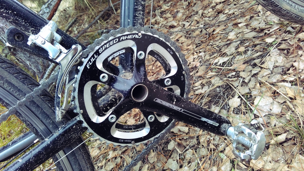

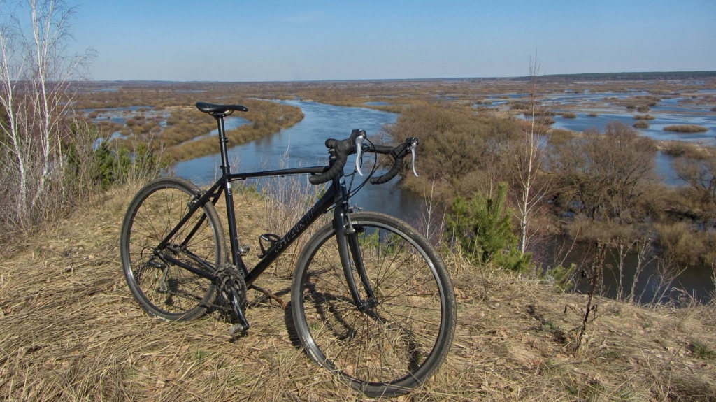

Заключительный пост данного блога. Вкратце о сезоне 2017 в исполнении "обараненного" гибрида.
С самого начала сезона 2017 велосипед был усилен велокроссовой системой FSA Gossamer с расчетом 46/36, которая стояла еще на моём первом циклокроссере Giant TCX, скоропостижно разбитом в ДТП в 2011 году.
Кроме этого были заменены обе перекидки с МТБшных на старенькие шоссерные Тиагры.
Система FSA Gossamer на момент установки была в хорошем состоянии в плане износа (прошла только 2 тыщи км), единственный её недостаток - небольшая погнутость после удара в вышеупомянутом ДТП.
Выбрасывать или продавать за бесценок такую хорошую запчасть не хотелось, поэтому решил поставить её на свой кроссер.
Для установки Госсамера пришлось даже торцевать раму, чтоб не убить ФСАшную каретку Mega Exo.
Так была достигнута самая крутая и легкая версия данного велосипеда. От стоковой спецификации остались только рама и колёса. Вес приближался к 11 кг, оборудка хоть и старенькая, но добротная шоссерная - перекидки Tiagra, дуалы Sora, вилка с карбоновыми перьями.
В таком виде мой Escape пробегал всю первую половину сезона 2017.

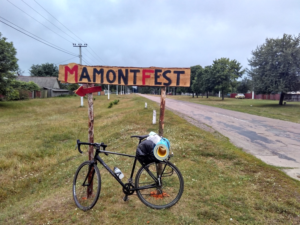

В общем, после велоралли я решил не выдавливать из гибридной рамы то, к чему она не предназначена. И, начиная со второй половины сезона, мой Искейпик из сурового кроссача стал туристическим пикапом)))
Я установил ему стационарный багажник, вместо контактных педалей поставил топталки, и стал спокойно туристить.
В таком виде Giant Escape возил меня на фестиваль "Мамонт Fest" (с. Оболонье Черниговской области), а так же на пляжные тусовки на Сейм.
Багажник у меня прикрутился таким образом, что крайняя малая звезда на кассете стала недоступной к переключению)) и вельчик еще больше успокоился)))
С ролью навьюченной туристической лошадки Escape справился прекрасно. :good:

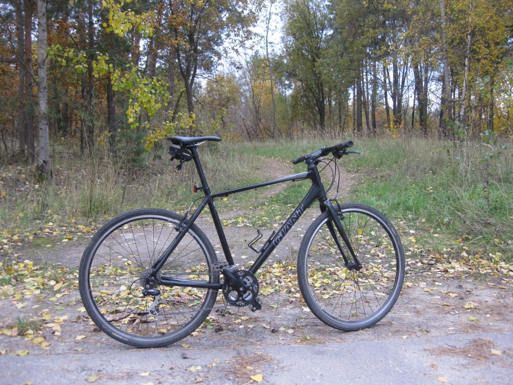

Эпилогом истории стало возвращение велосипеда в свой первозданный вид - на прямой руль, родную стальную вилку и МТБшную tripple-систему. Вес вернулся к своим фень-шуйным 12+ кг.
Я просто сделал вывод, что создание из гибрида чего-то похожего на циклокроссер или туринг - не совсем верный путь. Каждая модель велосипеда делается под определенные задачи, и наиболее разумный подход - использовать рамы по назначению.
Giant Escape прослужил мне верой и правдой 6 вело-сезонов, проехал множество тысяч километров, но всё-таки я из него вырос... :pardon:
В итоге велосипед был продан в хорошие руки, не покидая пределы города. В новом сезоне я думаю мы еще пересечемся с ним на общих покатушках! :friends:
