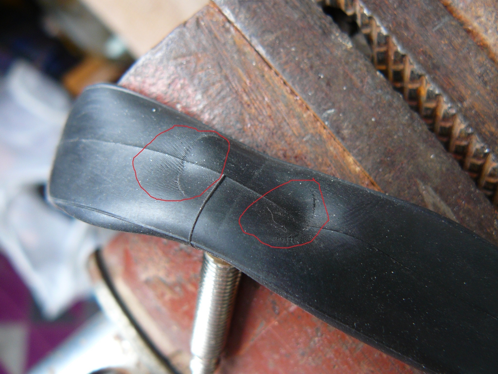

господа велосипедисты, подскажите пожалуйста, от чего такое вот несчастье? 3я камера вот так вот страдает. и когда накаченная она соответственно травит

На покрышке внутри латка есть?

неа. абсолютно чистая гладкая покрышка. но дело в том что уже 3я камера так пострадала и в одном и том же месте - под соском. покрышка 25мм камера 18-25мм

Тогда посудите сами. Камеры меняются, но проблема остаётся. Покрышка без нареканий, да и наверняка вы её каждый раз ставили по разному, не соблюдая точность положения, значит и участки покрышки совпадали с соском камеры тоже разные, то есть и не в покрышке дело. Методом исключения остаётся влияние обода колеса.

Если лечить по фотографии, то обод с камерой в указанном месте контактировать не должен thinks

Совершенно согласен. Ситуация вообще выглядит до чрезвычайности странно - согласно рассказу хозяина это третье идентичное повреждение со стороны покрышки, а покрышка явно ни при чём.

В порядке предположения и бреда - камера собирается в складку, возможно, по причине, скажем неравномерного расширения (раздутия)?
о это идея! спасибо! в следующий раз нужно будет последить чтобы равномерно легла камера, потому что и правда надувание у них не равномерное в этом месте.

Надо перед тем как вставлять камеру в покрышку.Ее не много накачать.А потом спустить она разравняется ну и потом поставить в покрышку.Как писали выше проверить.Лягла ли камера рвномерно.Без складок.
