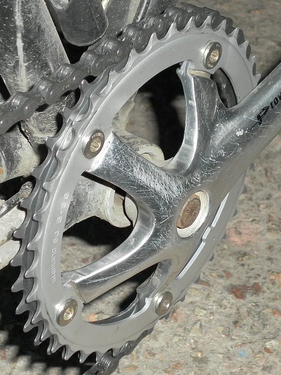

Прикупил на "Пелотоне" переднюю звезду на 38.
Поставил вместо 34 на свои шатуны 105 compact.
Сегодня потестил - бомба!
:dance:
Правда не знаю, как на горы буду заезжать...
В Суле заехал нормально, но там и горы нет...
thinks

Интересно. Я бы тоже махнул - маловато 34. А что заезжать - ведь в норме и было всегда в системе 38. Заедешь, я тоже подумываю на этим. А скока денюшки стоит?

У меня вообще самая пониженная передача 42/23 и ничего - заезжаю, правда местами приходится ломать.
Понимаю, что надо бы спереди поставить на 39, но как-то не совсем понимаю где и какую брать thinks

НИ ... себе системка. С моими коленями жопа гарантированна. И тебе советую пдумать над уменьшением. Можно здорово ноги покалечить. Пока молодой да здоровый - может и ничего. А со временем мусолить такие передачи будет ой как непросто. Хотя соглашусь с Олегом - он правильно мелочь сменял. Я б тоже это сделал. Но 42-23 - жёстко.

В норме вообще-то 39.
Но я взял 38, шоб в гору было легче ехать
:crazy_pilot:
Цена вопроса 250 + 15

А... да-да, точно 39, прошу прощения. Сам же катался на такой. Было комфортно. А вот новые велы стали комплектовать мелкими системами. Есть в них свой плюс, бесспорно. Но вот наездил на ней больше 4 тыс. км и .... маловато будет.
Спасибо за инфу, Олеже, буду думать. Хотя "сковорода" в системе на 50 компенсирует мелкость второй звезды вроде бы. Уже как бы и привыкать начал.

Такую мне поставили на новый вел, а сам я тогда про каденс еще не слышал.
Сейчас уже кое что понял, поэтому кассету со звездой на 25 уже купил, на 300-ку поставлю - будет немного легче, а со временем и звезду на 39 хочу раздобыть, тогда по нашей местности, думаю, будет комфортно.
Ну а если сбудется мечта идиота и поеду в настоящие горы, то тогда кассету с байка типа 11-32 придется ставить.
Да и я уже вроде привык, но получается все время на краях ездить.
А так более равномерный износ кассеты.

Да знаешь, Гена, я и на 34 уже приспособился лупатосить. Каденс повышаю, ну и ногам полегче. Всё-таки главная ошибка начинающих и непослушных - силовое вращение.
А вот от чего ставят такие системы нынче на велосипеды - понять хотелось бы.

А тут понять несложно:
Системы Compact от Shimano стоят существенно дешевле стандартных.
Получается велик подешевле при том же уровне компонент

Ну вот - сегодня с помощью Славы Заболотного приобрёл таки звезду на 39. Буду пробовать пристроить. Возвращаюсь к классике. Трудно с 34 звездой жить.
