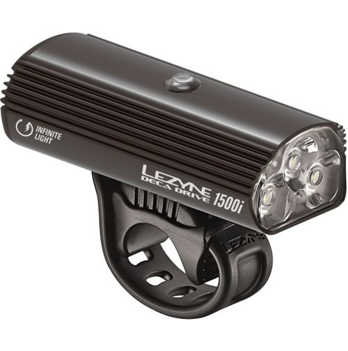

1. Lezyne Deca Drive 1500i Loaded
http://www.chainreactioncycles.com/ua/r ... prod163223
Текст переведен в гугле:
Lezyne Deca Drive 1500i Front Light
оснащен тремя ведущими ультравысокими светодиодами на рынке и максимальной мощностью 1500 люменов, предлагая вам отличную производительность для ночной езды. Он оснащен быстрой и удобной зарядкой USB, алюминиевым корпусом, рассеивающим тепло, и жестким, гибким ремешком для универсального бара.
Длительный срок службы батареи
Независимо от того, работаете ли вы на работе или продлеваете сеанс трейла вечером, на этом свете есть настройка, которая будет освещать любые опасности и время автономной работы, которые позволят вам вернуться домой благополучно или пережить ваши ноги! Эта модель также поставляется с портативным Infinite Light Power Pack от Lezyne, который удваивает уже впечатляющую продолжительность исполнения.
Особенности:
Материал: алюминий с ЧПУ
Крепление: Ультра прочный и гибкий резиновый ремешок
Функция режима памяти
Улучшенный объектив MOR (максимальное оптическое отражение) со встроенной боковой видимостью
Три ведущих светодиодных индикатора на рынке
Макс. Выход: 1500 люмен
Настройки: 7 - Фемто, вспышка, пульс, экономика, эндуро, взрыв, овердрайв
Выходы / Время выполнения:
Femto (ультра-эко): 15 люмен в течение 148 часов
Вспышка: 150 люмен в течение 33 часов
Пульс: 150 люмен в течение 38 часов
Экономика: 250 люмен в течение 10 часов
Enduro: 600 люмен в течение 3 часов 45 минут
Взрыв: 1000 люмен в течение 2 часов 30 минут
Overdrive: 1500 люмен в течение 1 часа 40 минут
Время работы удваивается с включенным блоком питания Lezyne Infinite Light
Аккумулятор: усовершенствованная литий-ионная батарея для превосходного времени работы
Зарядка: высокоскоростная зарядка USB 2 А
Время зарядки: 6 часов
Вес: 345 г

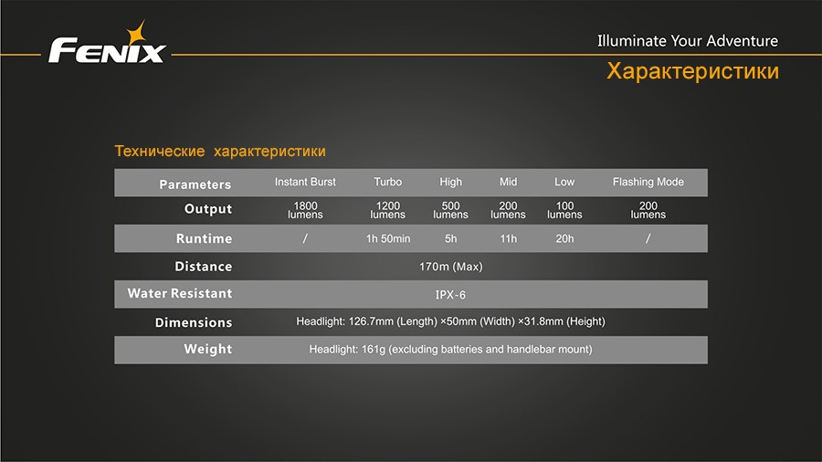

2.Fenix BC30 (китайский бренд)
http://fonari-fenix.com.ua/fonari-fenix ... fenix-bc30
Текст идентичен сайту по ссылке.
Этот фонарь предназначен специально для длительных путешествий в самых темных или неблагоприятных условиях. Ведь в максимальном режиме он способен обеспечить яркость в 1800 люменов, чего достаточно для освещения не только дороги, но и окрестностей. Но такая яркость свечения нужна только периодически, в остальных же случаях, вы можете выбрать 4 более экономных режима работы фонаря.
Благодаря специальной линзе фара способна освещать землю перед собой, поэтому у нее нет мертвой области перед рулем велосипеда. Эффективный отражатель обеспечивает дальность луча до 170 метров и широкий боковой засвет. При этом фара не слепит встречных людей, будь то водители, велосипедисты или пешеходы, т.к. луч направлен на землю. Крепление самой фары позволяет регулировать угол поворота фонаря по горизонтали и по вертикали, при этом не царапая руль велосипеда.
С помощью выносной кнопки можно активировать самый мощный режим burst на 20 секунд. Этот режим предназначен для случаев, когда резко ухудшается видимость, например могут нахлынуть потоки ливня или потребуется проехать сквозь дым от лесного пожара. Специальный режим позволяет подавать сигналы вспышками яркостью 200 люмен.
Цельнометаллический корпус способствует эффективному отводу тепла. Фонарь изготовлен из авиационного анодированного алюминия, а крепление из высококачественного пластика. Питание фары обеспечивают 2 аккумулятора 18650 или 4 батареи CR123A и ее максимальное время работы в самом экономном режиме яркостью 100 люмен составляет 20 часов. Цифровая стабилизация обеспечивает постоянную яркость не смотря на остаток заряда элементов питания. Батарейный отсек удобно открывается/закрывается и смена элементов питания быстрая благодаря такой специальной конструкции.
Купить велофару Fenix BC30 — хорошее решение для велосипедистов, ценящих качество и собственную безопасность при езде в темное время суток. Имея такого надежного помощника вы можете быть уверены в том, что дорога перед вами всегда будет хорошо освещена. Отдельно стоит упомянуть, что фару при желании можно снять и использовать как ручной фонарь. Это полезно, если вам понадобится оставить где-то велосипед, но иметь с собой источник света.
Естественно, цена (2523 грн.) указана только за сам фонарь без аккумуляторов, которых нужно два по 3500мА, а это еще плюс 1460 грн. (каждая по 731)
Если эти аккумы не имеют приёмный порт миниюсб, - каждая по 566 грн. 1212 грн.
то нужно еще и зарядное устройство - 671 грн.
http://fonari-fenix.com.ua/elementy-pitaniya/
А если учесть, что на длинную дистанцию нужно запасные аккумы, затраты на элементы питания удваиваются, а для ПБП или любой 1200 - утраиваются.
На Алиэкспрес можно купить дешевле на 15-18%. нужно только угадать с продавцом.
сравнение цены (стоимость указываю ориентировочную, без приломления на точный курс:
Lezyne - 4500 грн.
fenix с парой аккумов.- 4000 ( нужно добавить пару запасных аккумов для адекватного сравнения с лезин и это уже - 5500 грн. (через Али - 4500 грн.)
Опрашивала тех, у кого есть такой феникс.
Владельцы фениксов говорят, что довольны, минус - тарахтят батарейки (бумажечку подкладывают) и вместо стекла - пластик.
В остальном - довольны. Встал, сменил аккумы и едь. Мечта рандоннера.
Владельцев лезин (именно такого, как я хочу) не нашлось. Отзывы в интернете положительные.

По фото Lezyne Deca Drive 1500i Loaded не могла понять какие там разъемы. Наконец неделю назад появилось видео. Сразу появились вопросы.
Интересно, Lezyne имеет юсб порт для зарядки (думаю и от павер банка тоже). А может ли он работать от этого павербанка? (т.е. предположим, что первый и второй аккумы сели, будет ли светить фара при подсоединении павербанк с юсб разъемом)
