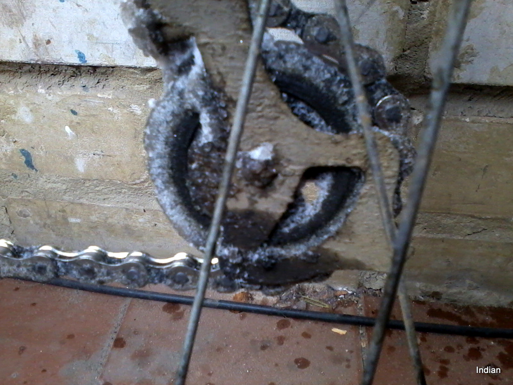

ПовідомленняДодано: 23 березня 2013, 15:44
Повідомлень: 652
Изображений: 350
Велосипед: Focus Cayo
У кого зтерлись ролики - сьогодні відбувається регенерація:
ПовідомленняДодано: 23 березня 2013, 16:37
Изображений: 2270
Пробовал...
Не помогает :D
ПовідомленняДодано: 23 березня 2013, 17:19
Кучеряво... Хотя, помнится, ехали мы через Сыроватку по весне, переклюк никак не работал ни у кого - стоял намертво на одной передаче. Так в горку и лезли кто на чём.
А дома отваливались куски льда от системы и рамы.
