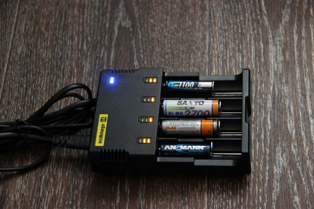

умная зарядка на четыре независимых канала - 26 баксов
Итог 70 баксов.
Как по мне, покупать каждый год, а если повезет, раз в несколько лет поделку за 12 баксов не так болезненно.
Можно конечно пойти на удешевление. Взять не брендовые аккумуляторы, заряжать их каждый по отдельности более простой зарядкой, короче медленно прийти к той же поделке :unknown:

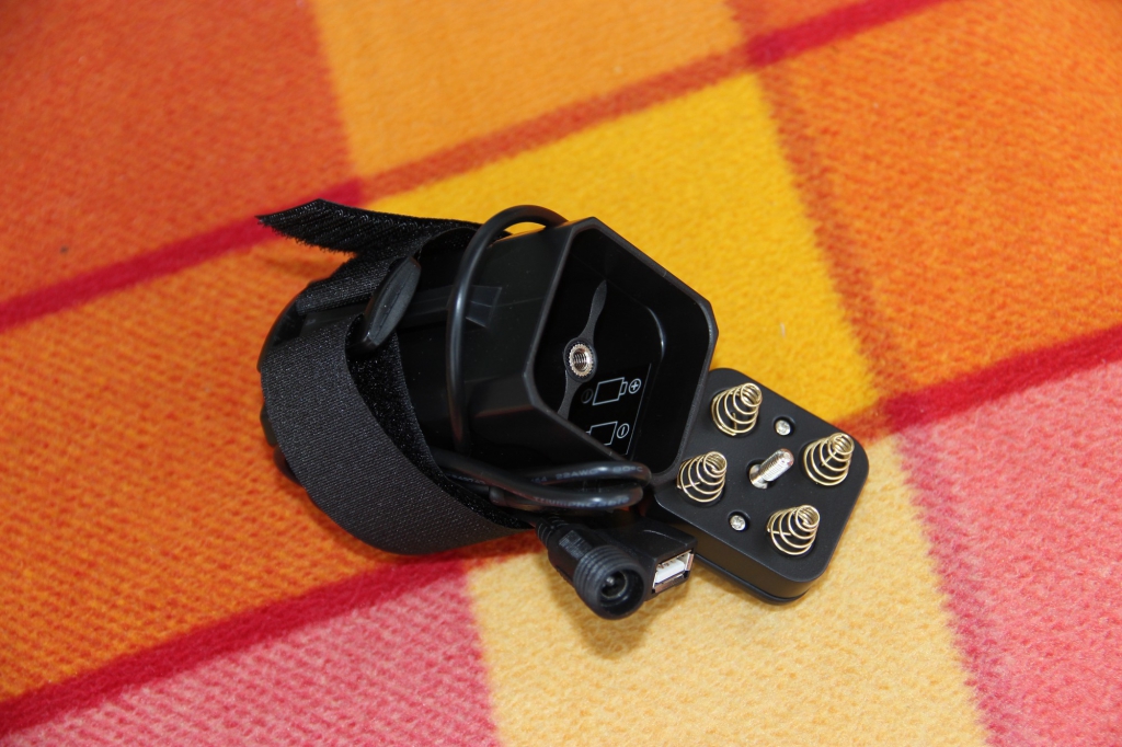

Вот так выглядят боксы
Емкость готовой батареи будет зависеть о того, что в нее напхали.
На выходе 8.4В для фары и 5В на юсби.
Для турыстов конечно повышает автономность, особенно если иметь несколько комплектов аккумуляторов.
Умная зарядка на 4е независимых канала с неплохим соотношением цена/качество/функционал.
Цены можно увидеть в теме
Задержались в дороге 18650 аккумуляторы, как доедут, отпишусь о результатах работы в комплекте с фарой и телефоном.
