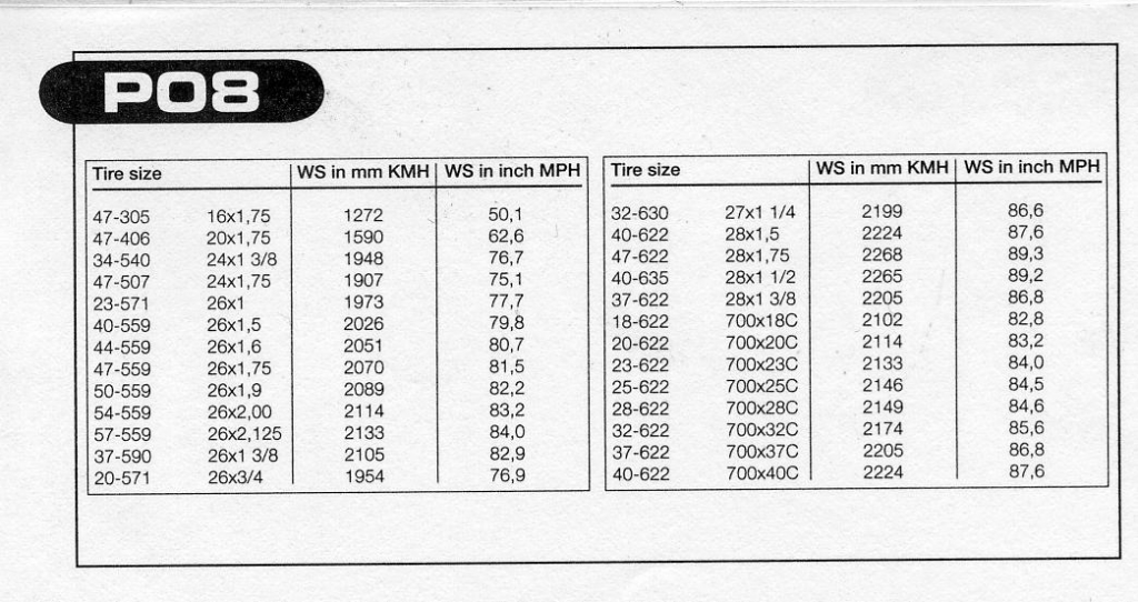

Всем привет. Купил сей прибор) вроде не плохой красивый качество нормально... но вот незадача... У меня калеса 28 дюймов, по инструкции это 240 см... вымерял окружность колеса получилось 216 а это по инструкции 27...
На покрышке написано 700х40с.

Так, а проблема в чем?
возможно не правильно изложил проблему)
700х40с = 28 дюймов?
вымерял окружность = 216 см по инструкции это 27 дюймов...
вот теперь не знаю как правильно выставить параметр на велокомпе...

Логично поставить тот параметр, который ближе к измеренному значению. И главное, сильно не волнуйся - погрешность будет в любом случае, потому, что даже давление в покрышке влияет. Тем более, если покрышка 40мм...
Было дело я подкачивал колёсики, когда измеренная компом дистанция "стандарта", который проезжал каждый день, выходила за "границу" ) Так, это на резине 23...
З.Ы. В сигмах периметр вводится в миллиметрах...
спасибо Тебе :-) та я вот тоже думал что логично поставить то что вымерял)
З.Ы: когда вимерял чуть придивливал передок) получилось ровно 216 :-)

Познавательная таблица, но периметр колеса 25-622 (700х25С) например, не соответствует лично неоднократно меряному, при том на резине разных производителей. Для таких колесиков - 2105-2110...
ну вот как такое может быть) все что написано на покрышке это параметры 28 дюймового колеса, замер покрышки 216 а по таблице приложенной в велокомпе это 27 дюймов) капец)

Наверняка будет какой-то маршрут, по которому вы ездите постоянно. Посмотрите какова эта дистанция в гугл-мап и насколько она совпадает с показаниями вашего велокомпьютера (удостоверьтесь, что датчик хорошо срабатывает). После сверки показания с теоретическим значением дистанции, если будут расхождения, меняйте коэффициент на больший или меньший и снова сверяйте результаты. В итоге практическим образом подберётся коэффициент, при котором будут точные замеры.

Ребята всем спасибо кто присоединился к вопросу)
выставил параметр по замеру колеса, сверил показатели примерно все верно)
